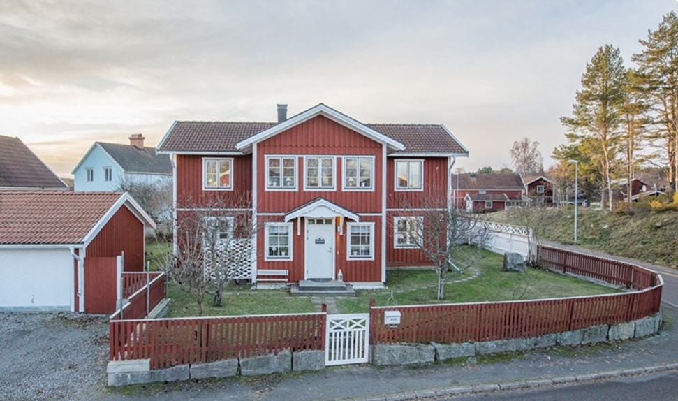

Vi har några äppelträd utanför entrén till vårt hus som jag skulle vilja belysa på ett snyggt sätt.
Jag behöver tips på vad för belysning som kan passa, antar att det är LED som gäller när det är utomhus?
Övriga tips som skulle passa på vårt hus är också välkomna, som det är idag finns det endast en entrebelysning (syns dock lite dåligt på bilden).

Markslöjd har spottar som sitter på ett "spett" som man kör ner i marken, 3x1W LED.
http://www.belysningsdesign.se/markslojd-tradgards-potlight
Där är ett paket med 5st spottar, sladdar och trafo. Finns även att köpa till lösa spottar om man vill ha fler.
plugga i dessa i en skarvsladd och prova er fram tills ni hittar en placering som ger det ljus som ni har tänkt er. Därefter kör ni ner spetten i marken och gräver ner sladdarna i flexslang som tål att grävas ner.

De är bara IP-44-klassade men det räcker kanske?

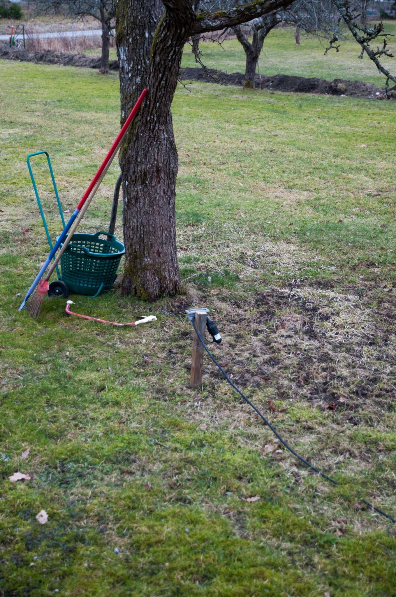

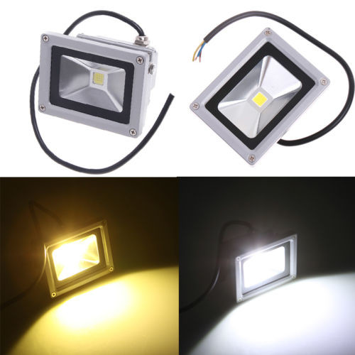

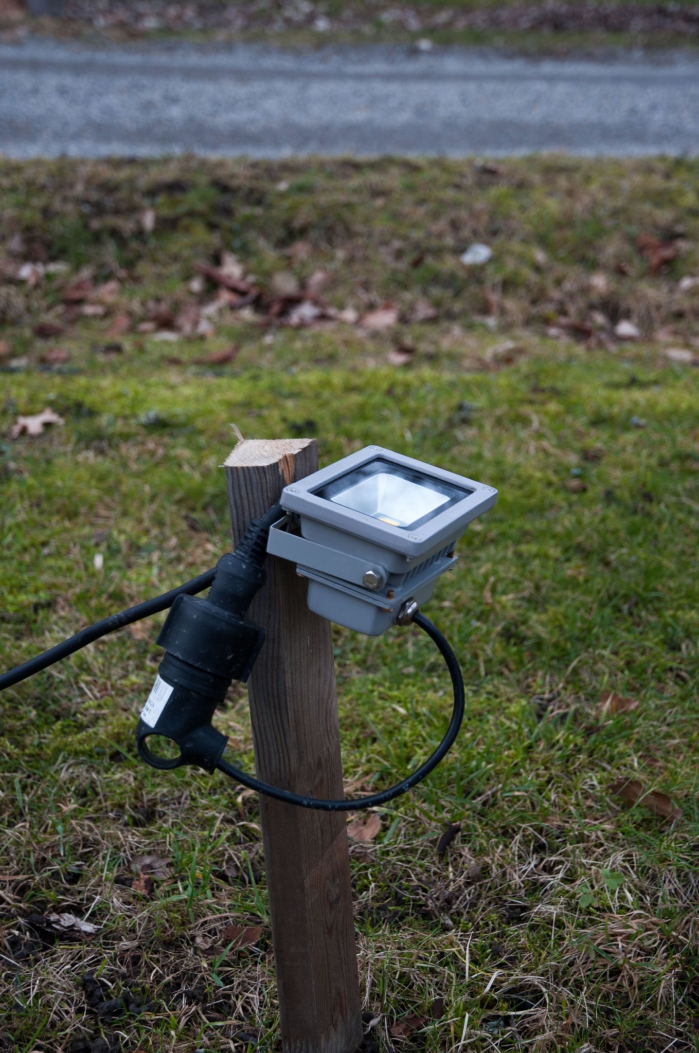

Har själv följande:
6 st 10w (ca 100 kr/st inkl frakt)
2 st 20w (ca 170 kr/st inkl frakt)
Länk

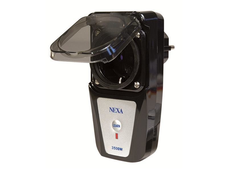

1 st Nexa LGDR-3500 (159kr)[h=1][/h] 468447.jpg
Länk
1 st TellStick Net (ca 850-900kr)
Länk
Med TellSticken inkopplad så tänds/släcks lamporna automatisk efter solens upp/nergång eller via eget schema eller via mobilen. Går självklart att styra andra fjärrbrytare mm.
// Johan

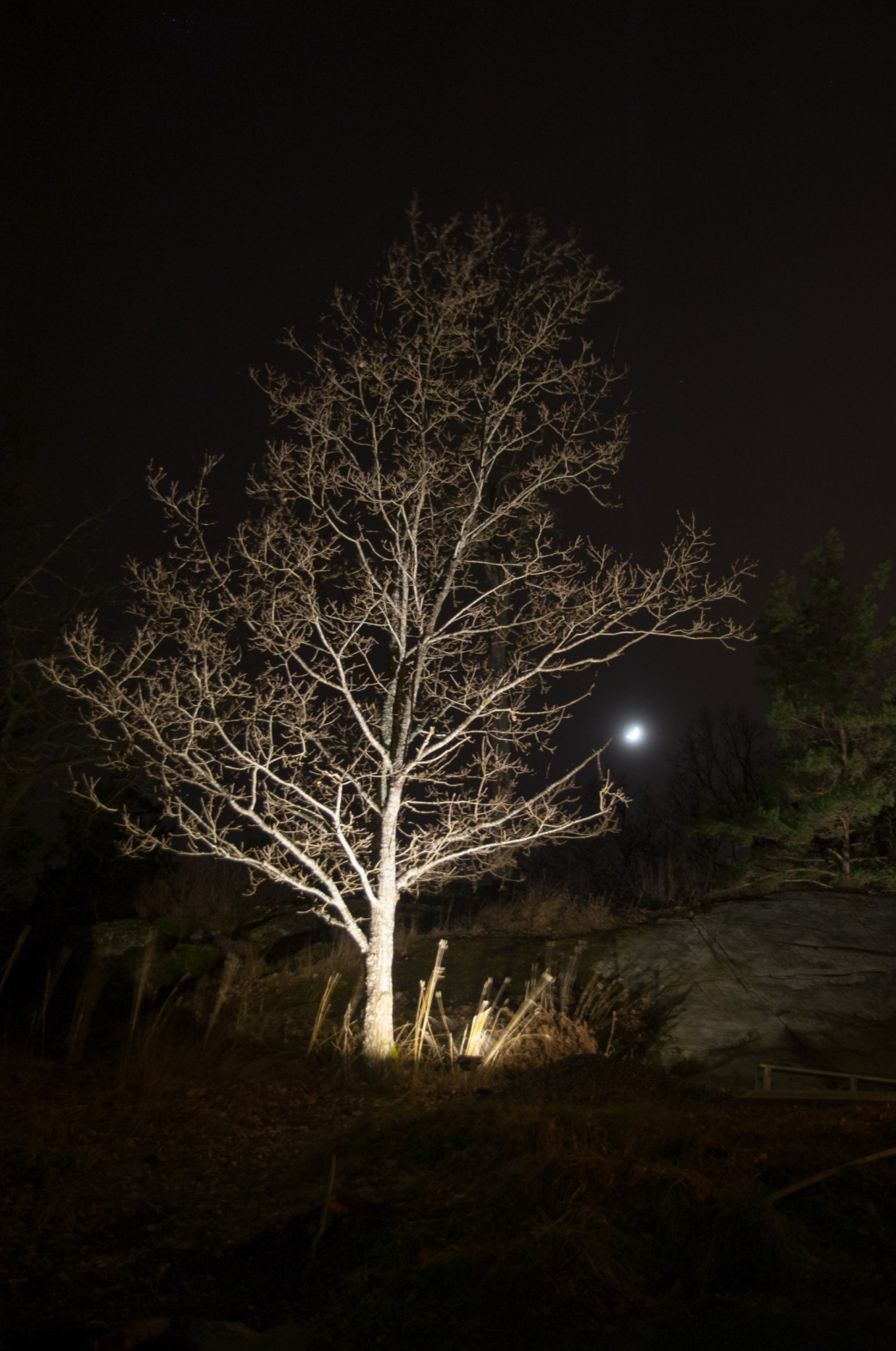

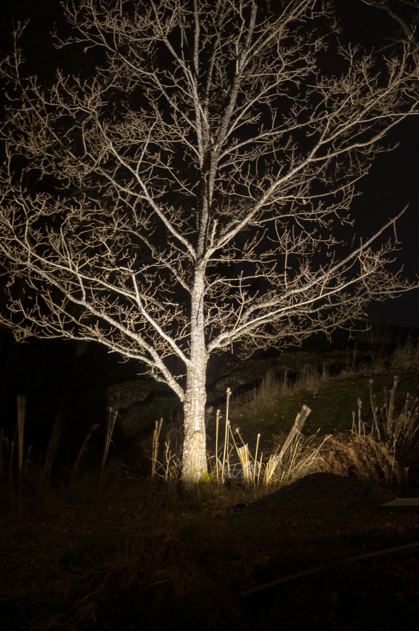

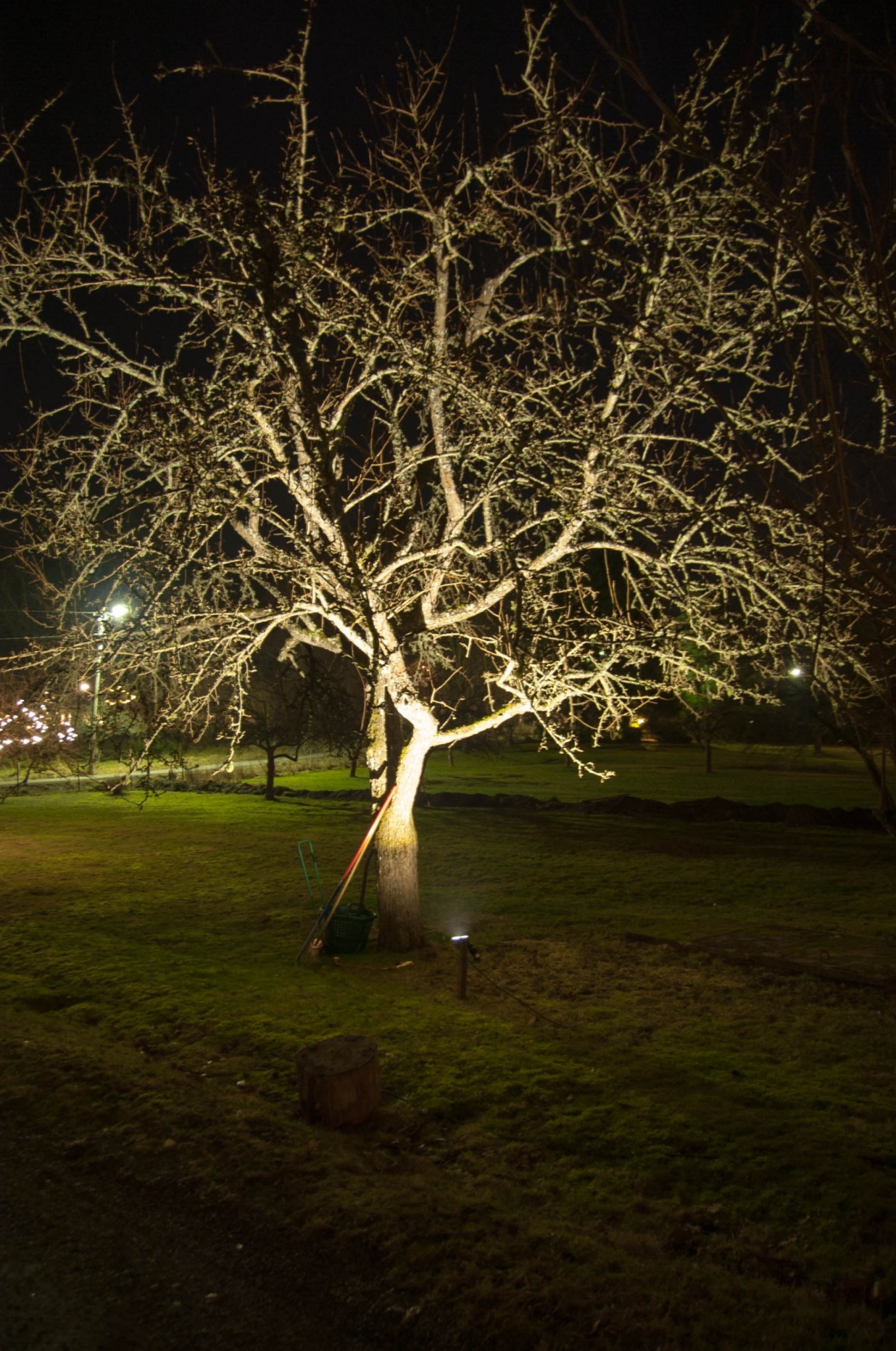

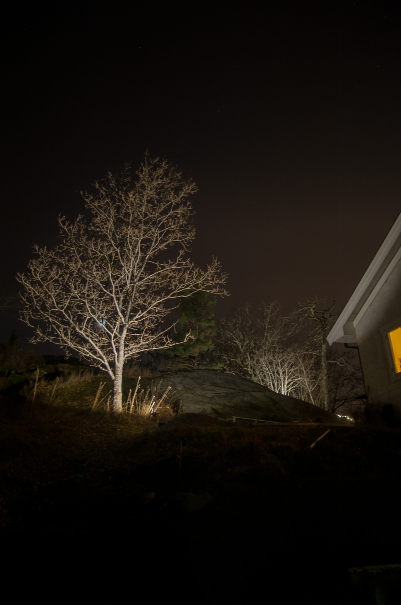

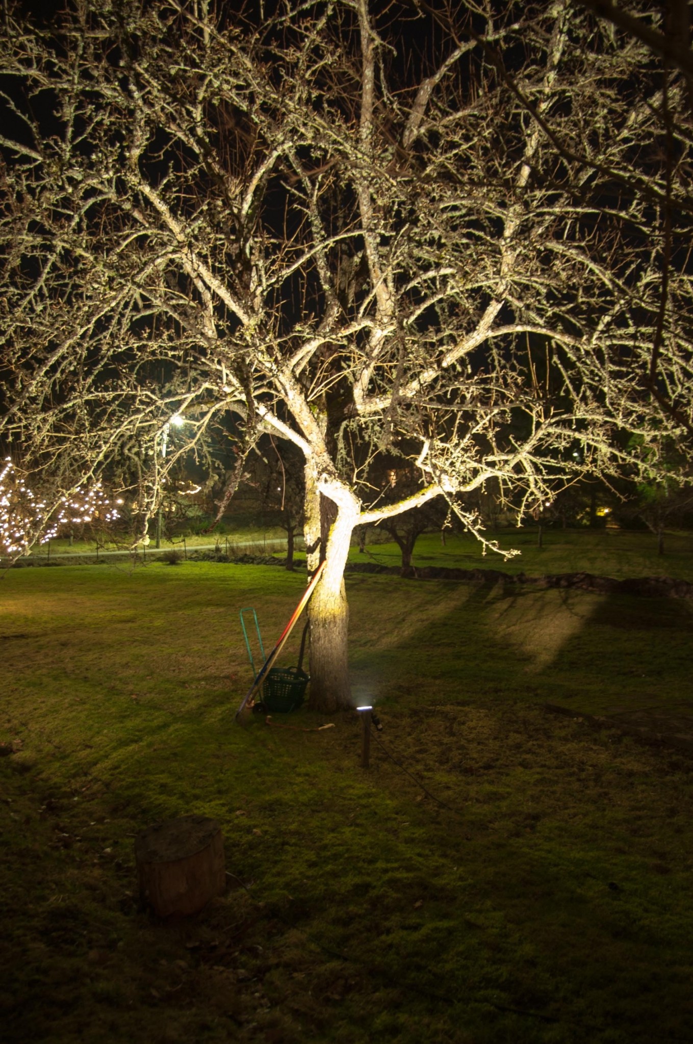

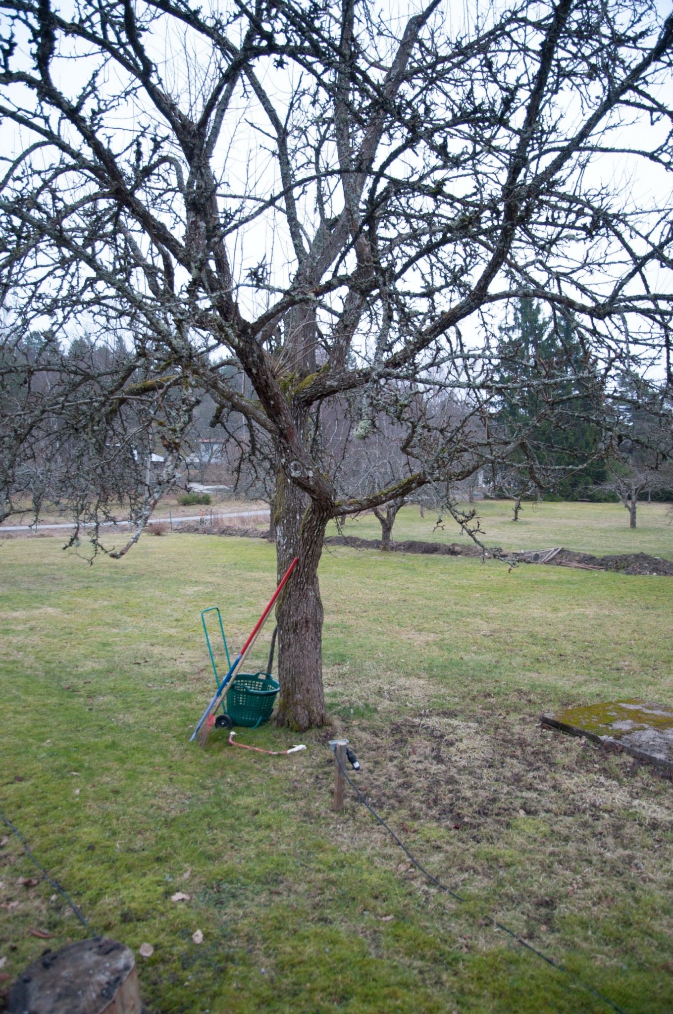

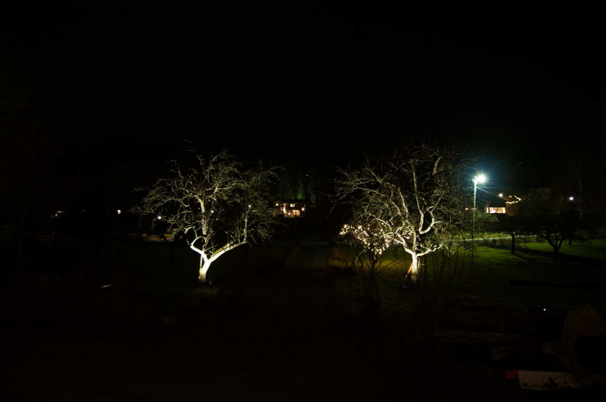

Hej. Det är varmvitt ljus.
Ber om ursäkt för den fula monteringen av lamporna men dom har trots detta fungerat i över två år och då var dom stundtals helt täckta med snö förra vintern :-)

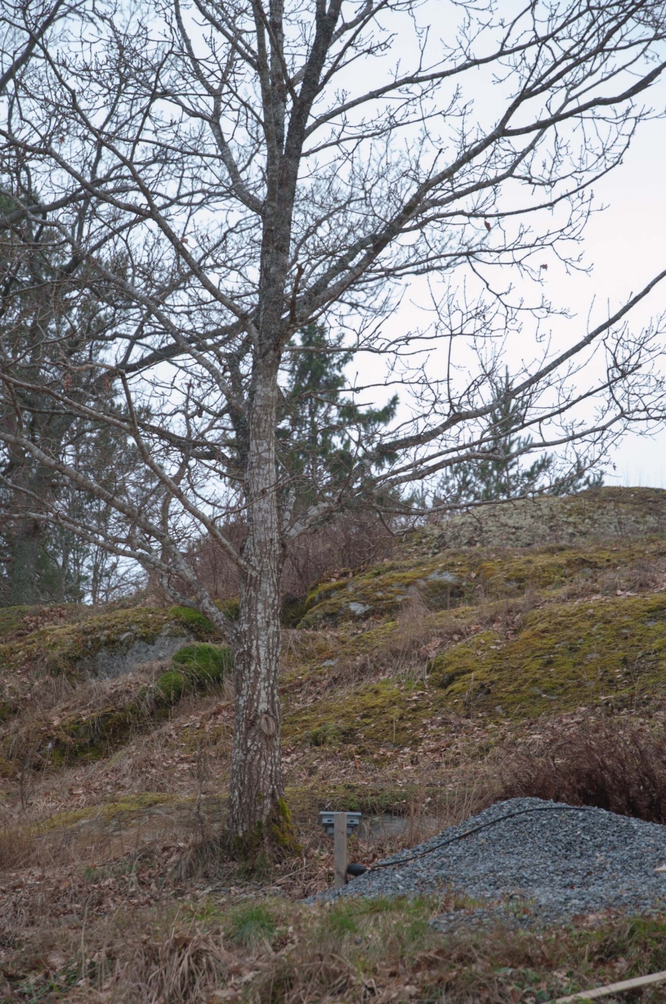

Träden på dessa bilder är belysta med den lilla armaturen, 10W.
Och dessa med den större modellen på 20 W.
SSSS
Snyggt! Blir belysning på mina träd också helt klart. Hur är kvaliteten på strålkastarna? Har hört en hel del negativt om kina LEDs, både på hållbarheten och säkerheten.
Tycker att den har varit bra. Har hittills hängt med i två år. En av lamporna (av totalt 8 st) gick sönder förra våren men den låg helt begravd i en snödriva med blötsnö. Leveransen tar ca 3 veckor från Kina.

Svårt att svara på, bästa svaret är helt enkelt att prova. Fäst armaturen på en stolpe enligt tidigare bilder och flytta runt den tills det blir bra. Försök också att döljs armaturen med en skärm eller något annat så att man inte ser in i själva ljuset/lampan och blir bländad. Bäst är om man kan dölja armaturen helt i en grop/rör eller något annat så att den inte syns. Det är bara det belysta föremålet/trädet/busken eller vad man nu belyser som skall synas.
Vill man göra det riktigt snyggt skulle jag rekommendera markarmaturer så slipper man massa stolpar och vingliga spett
