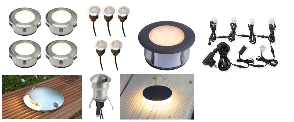

Har sökt och sökt men inte hittat någon bra tråd om infälld belysning i altangolv?
Det jag är nyfiken på är vad ni tycker är snyggt (även om det är högst personligt)? Jag ha ett altangolv som är ca 10 m långt där jag har en jacuzzi och ska även bygga en bastu i vinter är det tänkt. Jag vill i den yttersta brädan på altanen ut mot altanräcket försänka någon forma av lampor. Inte för ljusets skull utan mer för effekten och mysfaktorn.
Har sett att det finns vindyra lampor men även de som är billigare så klart och jag får väl kanske vad jag betalar för som vanligt? Men det kanske finns några som håller längre än ett år men inte är så fasligt dyra.
Hur långt emellan tycker ni man ska ha mellan lamporna för att det inte ska landa något flygplan på altanen
eller man får ett samtal om att ett ufo har varit synligt där jag bor? Ska jag köpa spottar som lyser rakt upp eller åt sidorna? Finns det dimbara decklights att köpa?
Jag tar gärna emot tips och tankar som ni har

Vi har två "decklights" i vår utetrapp. De stängde jag snabbt av då jag inte riktigt ser meningen med lampor som lyser rakt upp och mest bländar. Nu är det där man precis går in i huset så lite skillnad kanske, men ändå. Spotlights rakt upp i luften känns ju inte jätteeffektivt för att lysa upp. Större paneler i trädäcket vore ju snyggt men låter dyrt.
Tanken är väl kanske att ha någon typ som är svagare och sedan kommer de att sitta precis vid räcket och där befinner man sig ju inte så det är väl ingen risk där att bli bländad känner jag.
Men jag har sett fler inlägg där man satt i trappor men kopplat ur dem just för att man blev bländad.

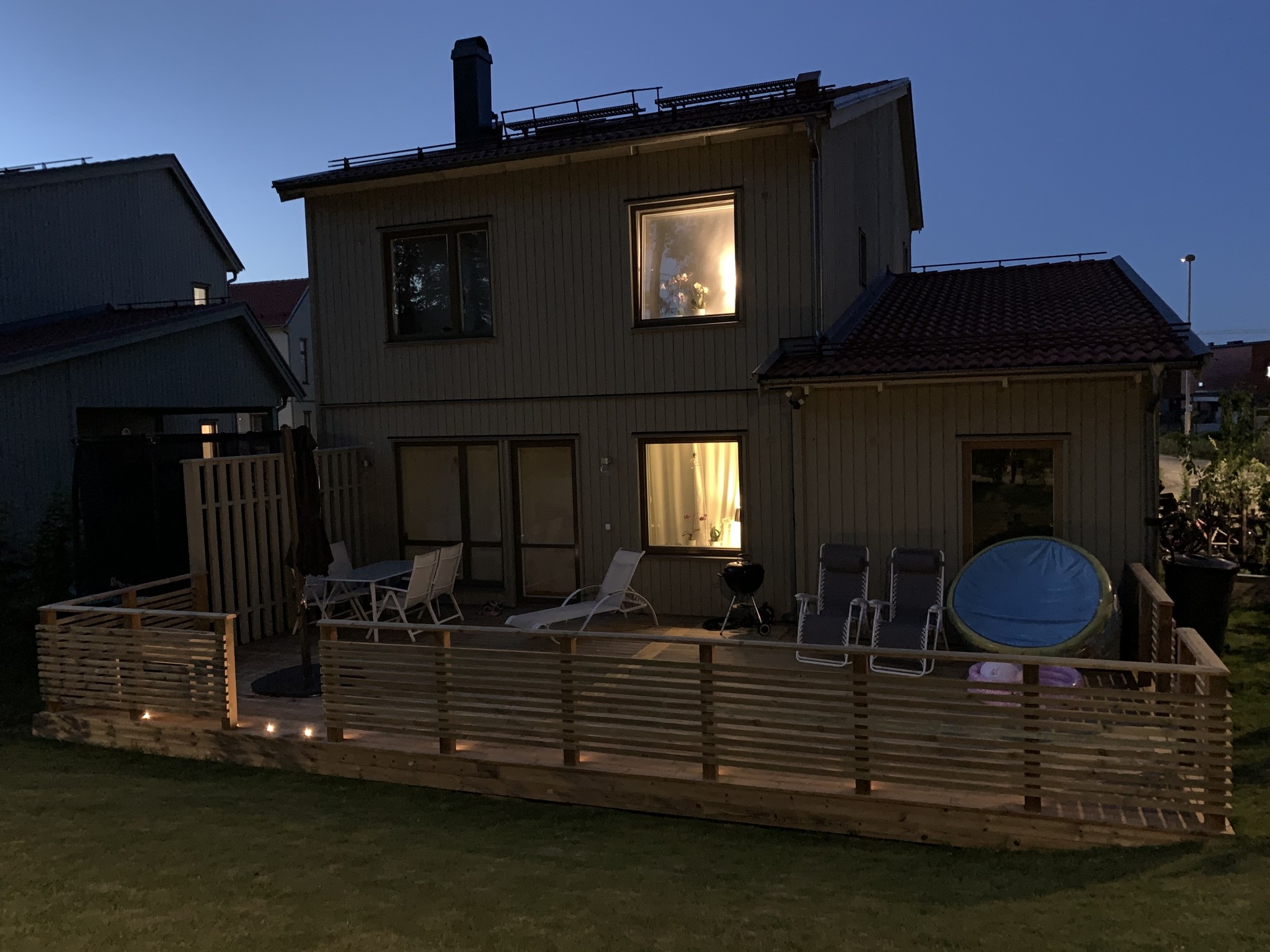

Jag byggde ut vårt trädäck i somras och kopplade då in dessa: https://www.jula.se/catalog/el-och-...lysning/tradgardsbelysning/decklights-002601/ som vi är mycket nöjda med. Dessa har vi kopplat in tillsammans med ett ljusrelä så det sköter sig själv. De lyser inte starkt alls och man blir inte bländad, men mysfaktorn är stor. Nu har vi som sagt inte haft dessa så länge, så tiden får väl utvisa om de håller längre än en säsong.
Bifogar två bilder. Nu gör ju inte bilder alltid rättvisa mot hur det faktiskt ser ut (för det ser bättre ut i verkligheten jämfört med bilderna).

Krångla inte till det. Köp dom här:
http://molectric.com/cosa-45-decklight/947-10-st-cosa-45-decklight-komplett-varmvit.html
10st för 520kr..... sedan kompletterar du med en trådlös dimmer för 350kr så kan du ställa in hur starkt dom ska lysa. Därefter ett skymningsrelä för 200kr så tänds o släcks det per automatik.
Har haft dessa i 4år utan minsta problem. Söker du på Cosa decklight i forumet hittar du fler med samma positiva erfarenheter!

Hur långt avstånd du ska ha imellan beror nog lite på hur din altan ser ut och var du har tänkt sätta dom... men jag hade hellre valt ett större avstånd så det inte blir för plottrigt. Runt 2meter.
Ja det där var helt klart effektfullt. Det blir inte för mycket ljus om det är becksvart ute?
