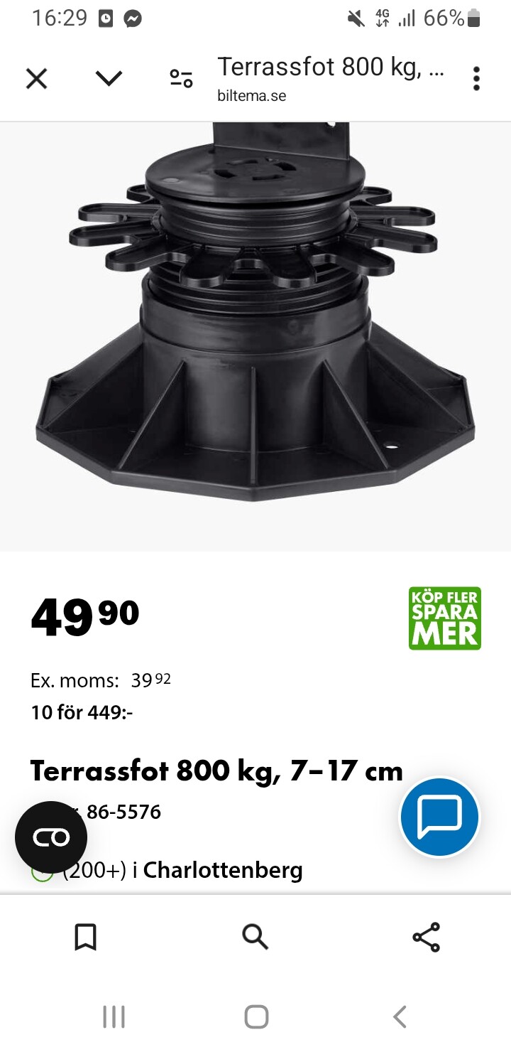

Vad är det för plintar du tittat på. Det måste vara minst en nolla som saknas. För det känns märkligt om en betongplint bara skulle hålla för 4ton. 800kg är ju vad en liten justerbar plastplatta till plintar, från biltema, tål.
