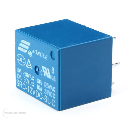

Klarar det reläet att bryta 100 watt?
Under "LONGLE" så står det en rad som slutar på "16VDC" Det som står före där skall vara en siffra, typ "10A" eller "6A". Se om du kan se vad det står, det blänker i fotot. Skall vara 8A minst för att den skall kunna bryta 100W (8A * 12V = 96W)
Här är ett exempel som tål att bryta 10A
just på min sitter klister där så syns inte . men googlade numret, står 20 A .. så lär kunna bryta 8 a ..
