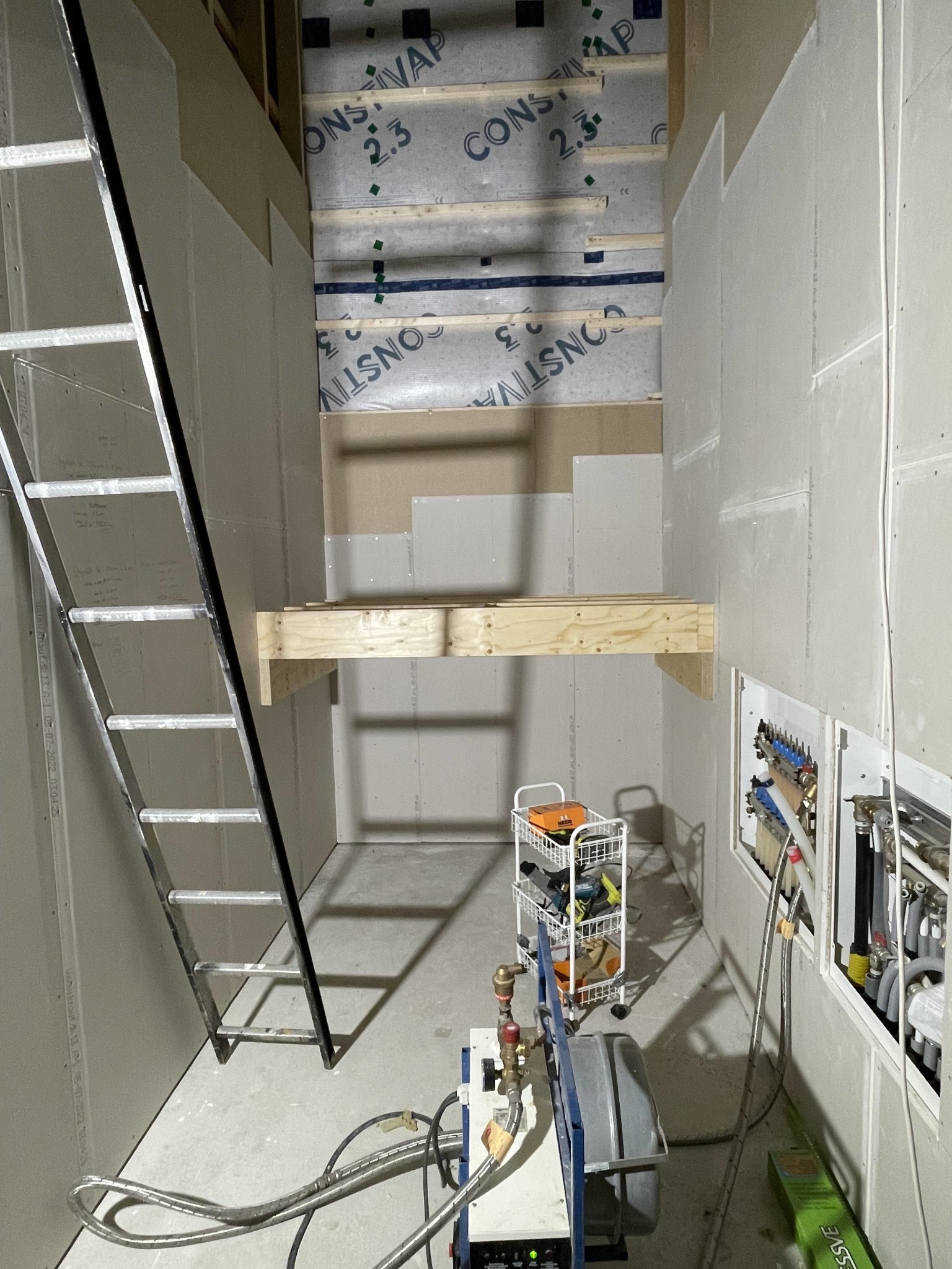

Har nu faktiskt byggt trappan och tänkte jag ska dela med mig av resultatet.
Det blev LVL-S balkar till vilplan (45x200) och vangstycken (45x300) och sedan 22 mm golvspån till plan- och sättsteg.

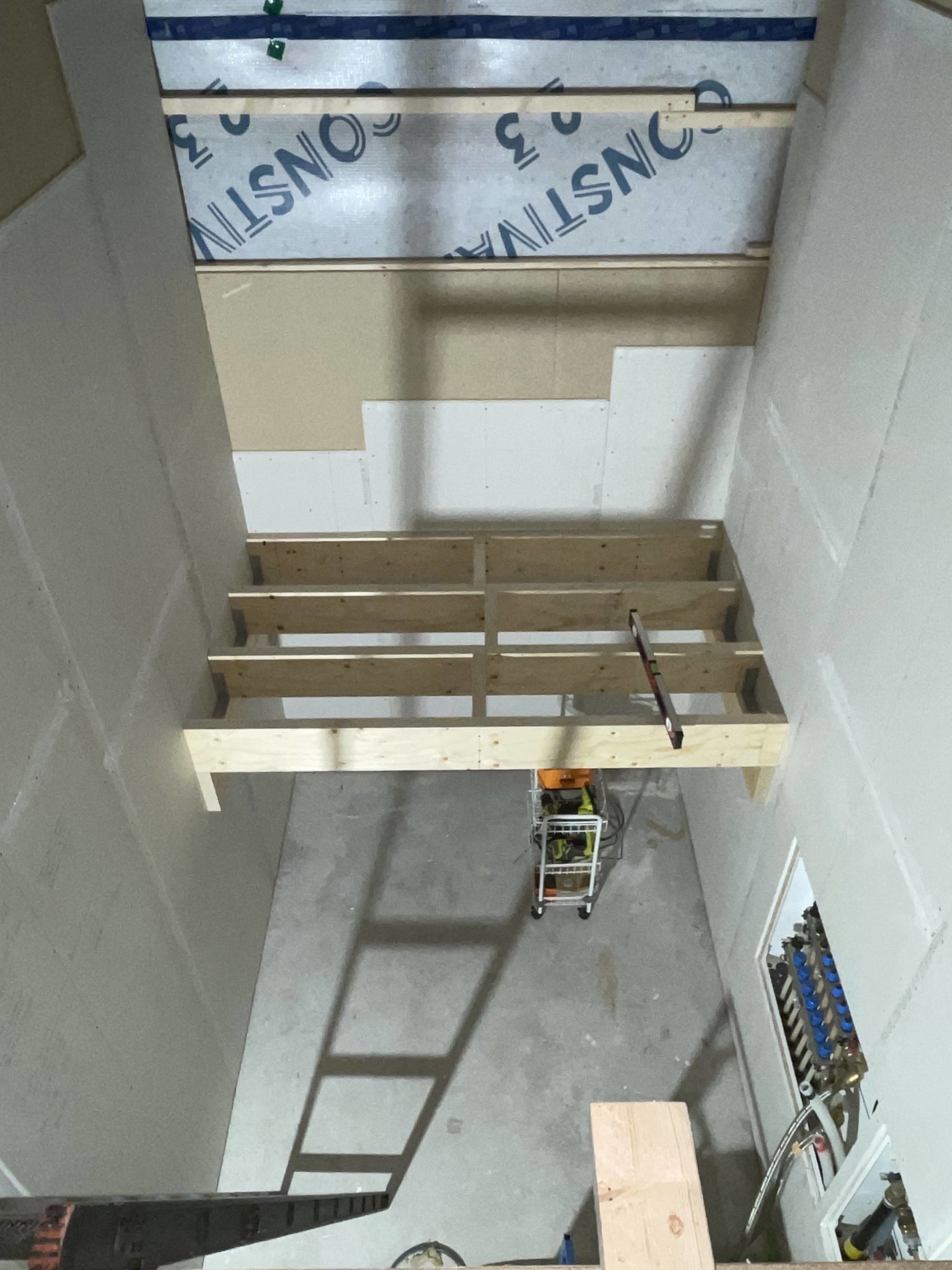

Först så byggde så skruvade jag spån- och gipsskivor på omslutande väggar samt skruvade bjälklag för vilplan, på vilplanet skruvlimmade jag även golvspån:

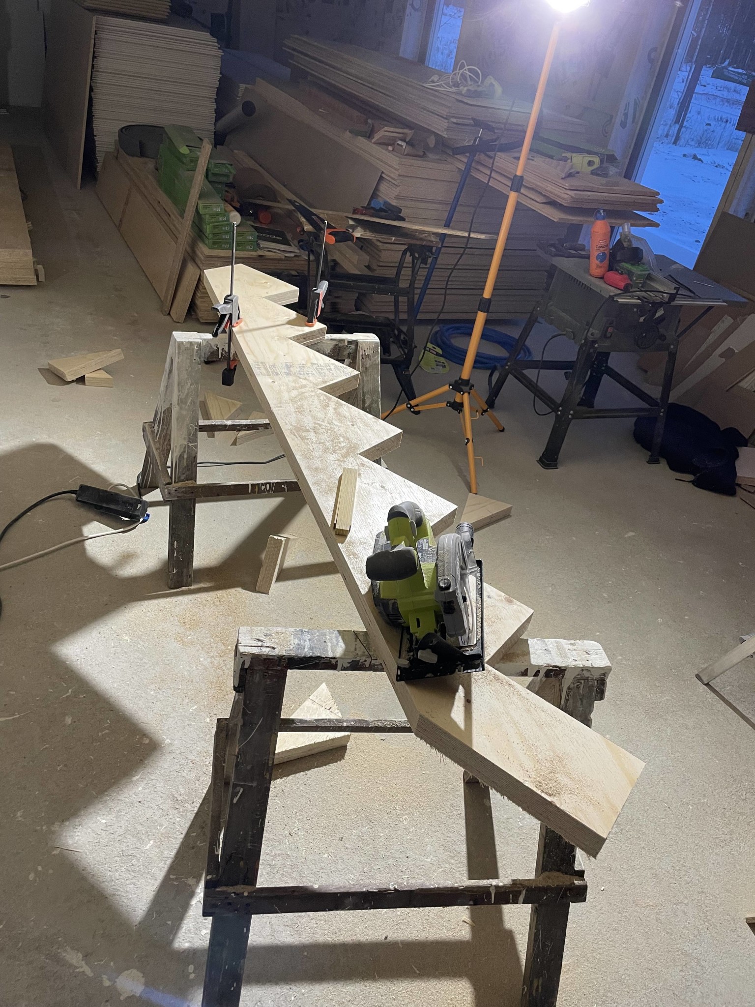

Sedan kapade jag upp alla 6 vangstycken, gjorde en mall av en spånskiva först för att kolla så att jag måttat rätt:

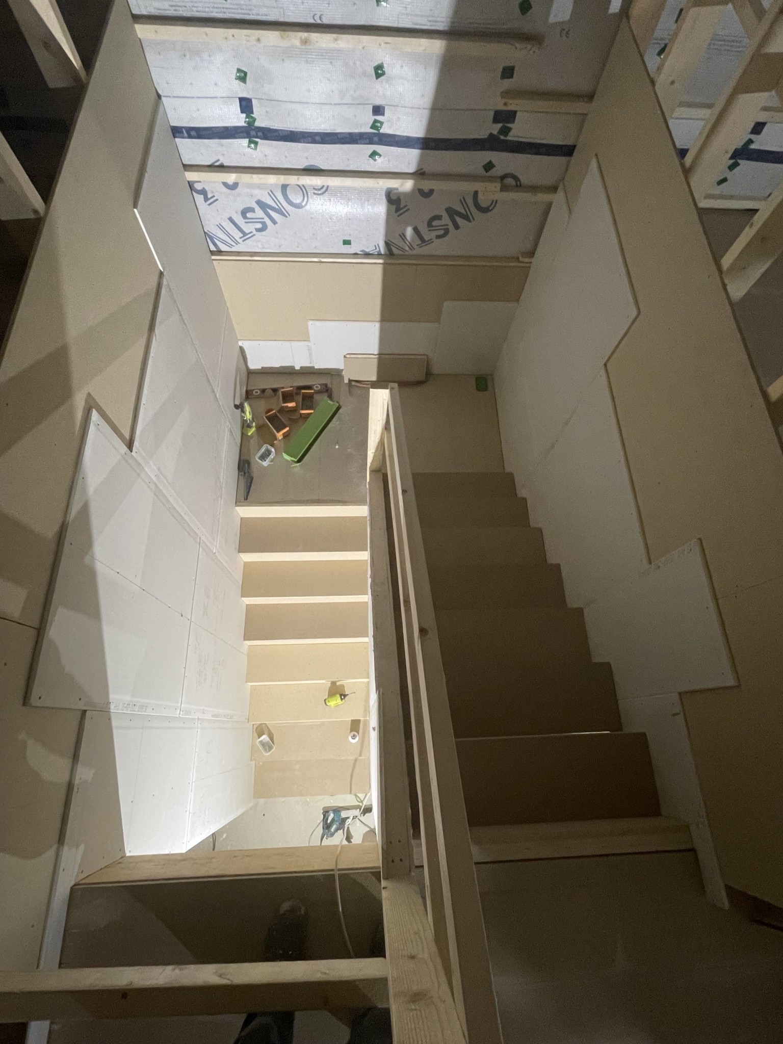

Efter det så reglade jag upp väggen som blir mellan trappdelarna, satte skivor och skruvade fast vangstycken för den övre trappan:
Sedan så isolerade jag väggen och satte skivor på den andra sidan:

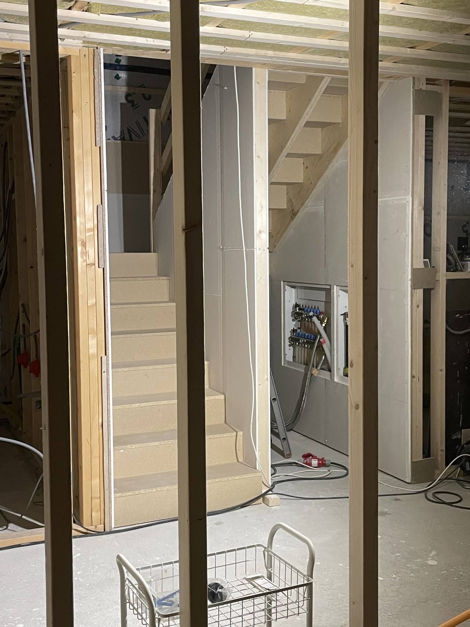

Därefter monterade jag vangstycken för nedre trappdelen samt skruvade och limmade sättsteg av 22 golvspån:
Efter det så skruvade och limmade jag 22 mm golvspån som plansteg. Samt monterade ett provisoriskt räcke:

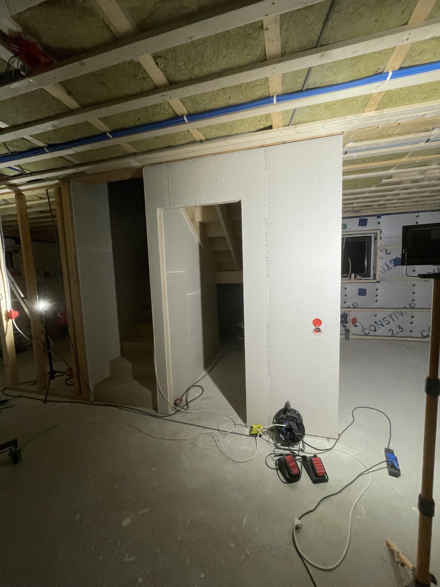

Under trappan så blir det ett litet förråd:
Resultatet blev väldigt bra. Trappan är otroligt stum och känns väldigt bekväm att gå i.

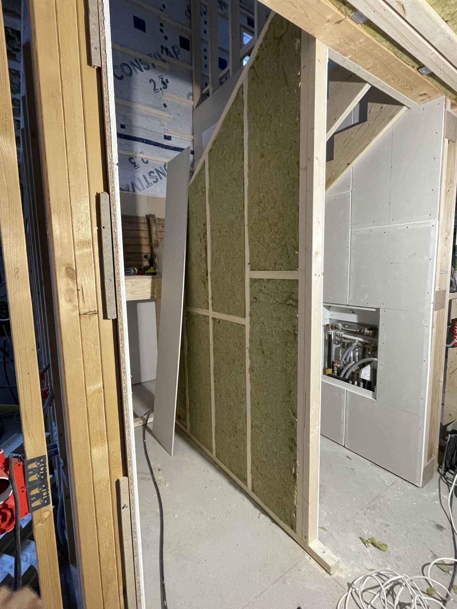

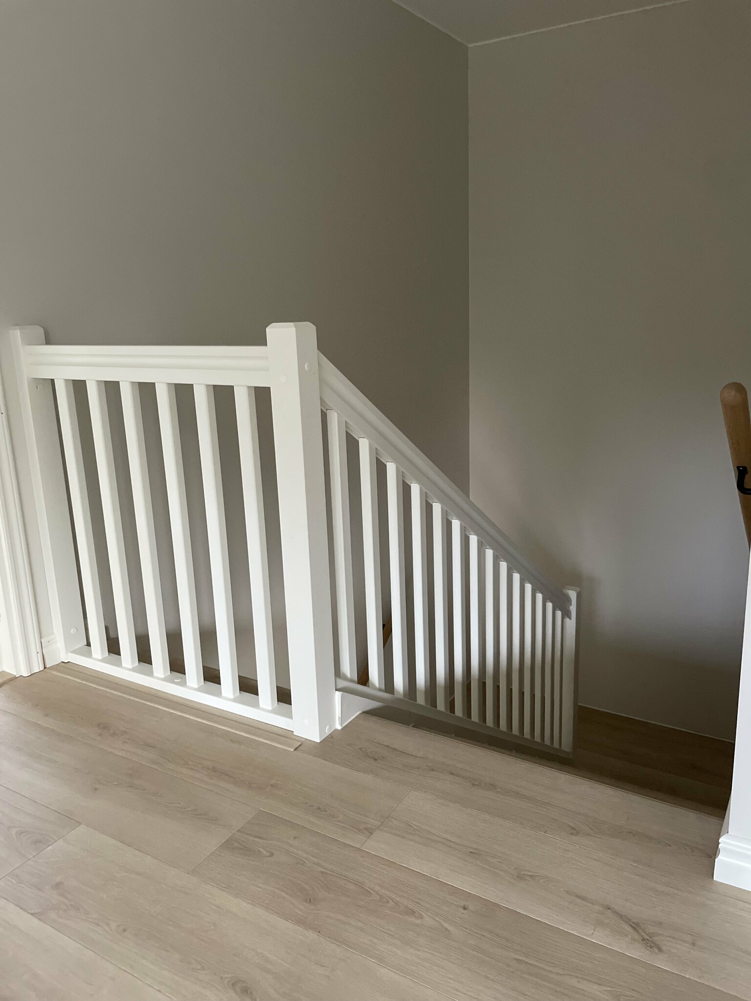

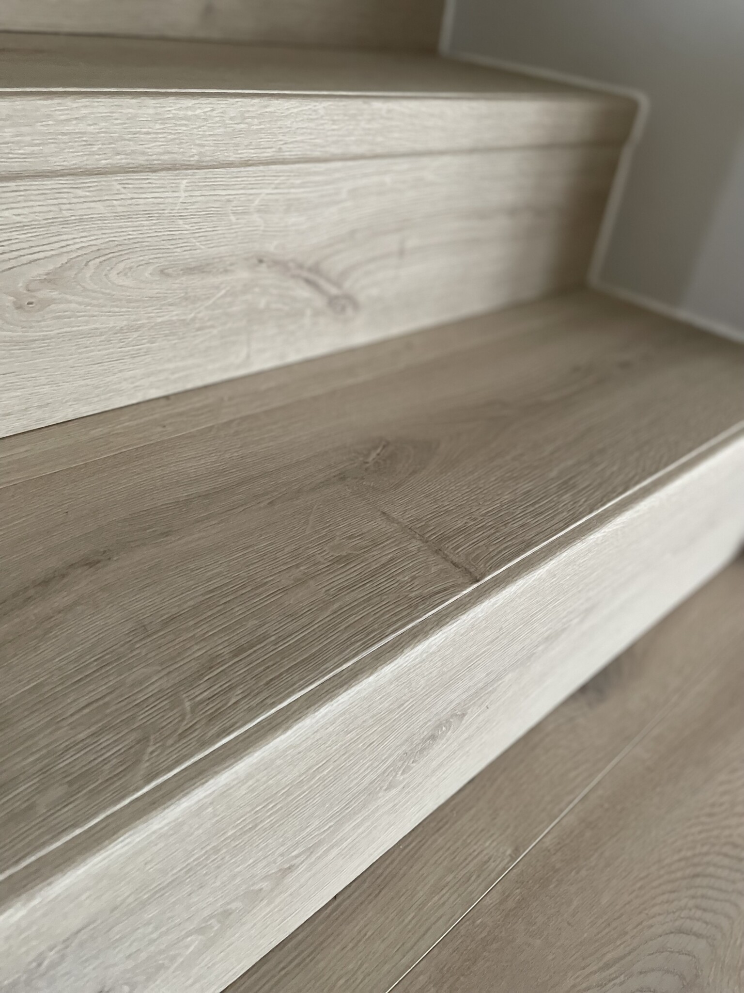

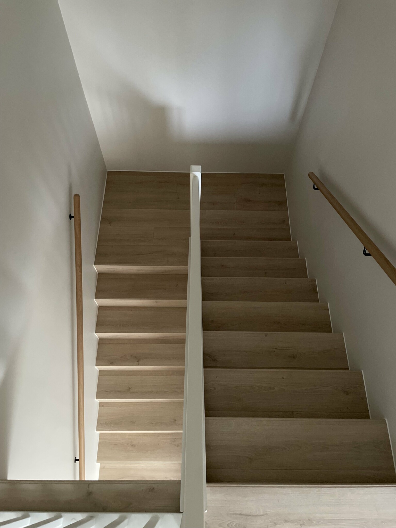

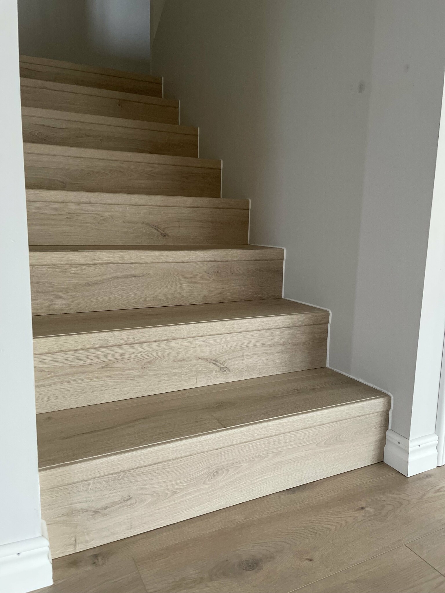

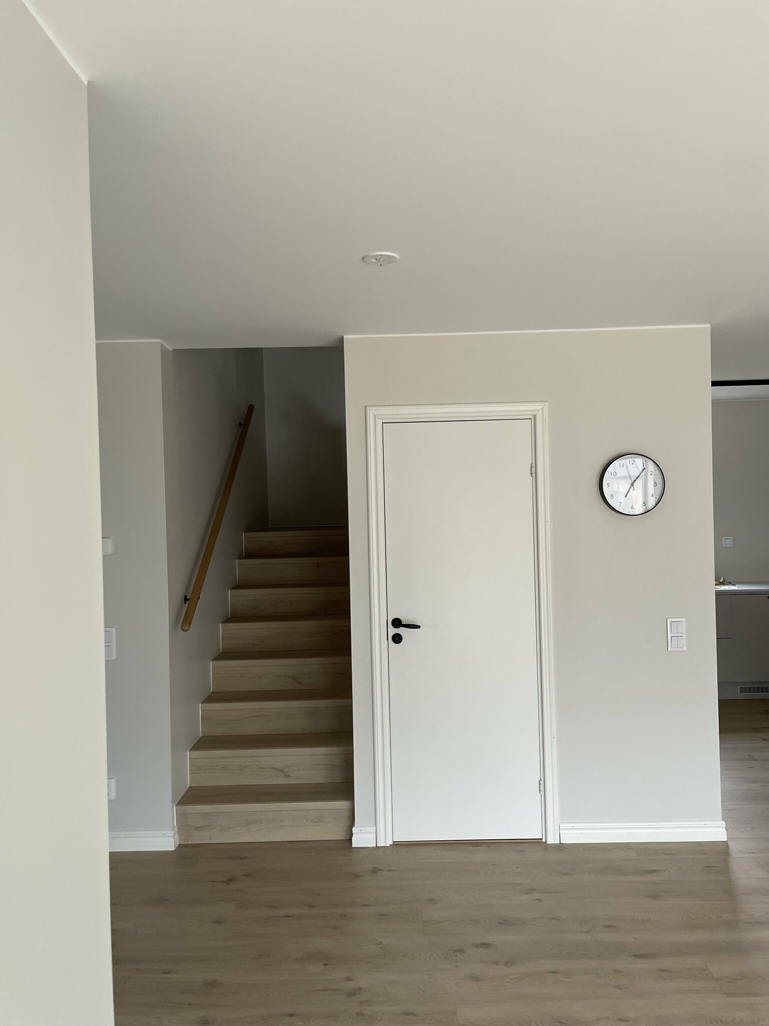

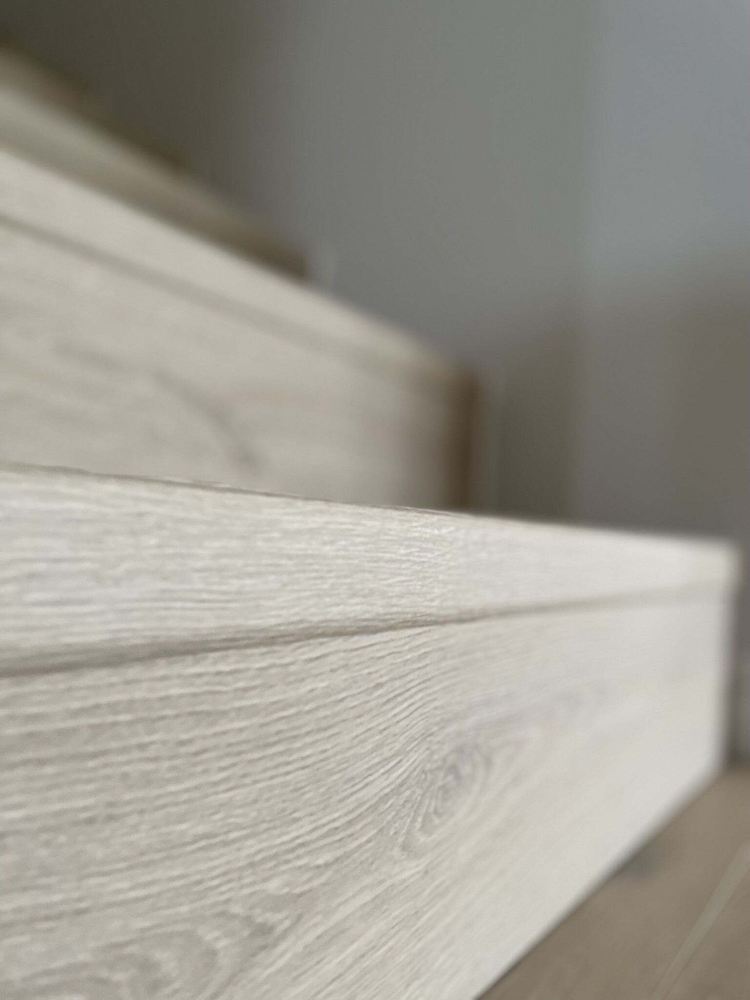

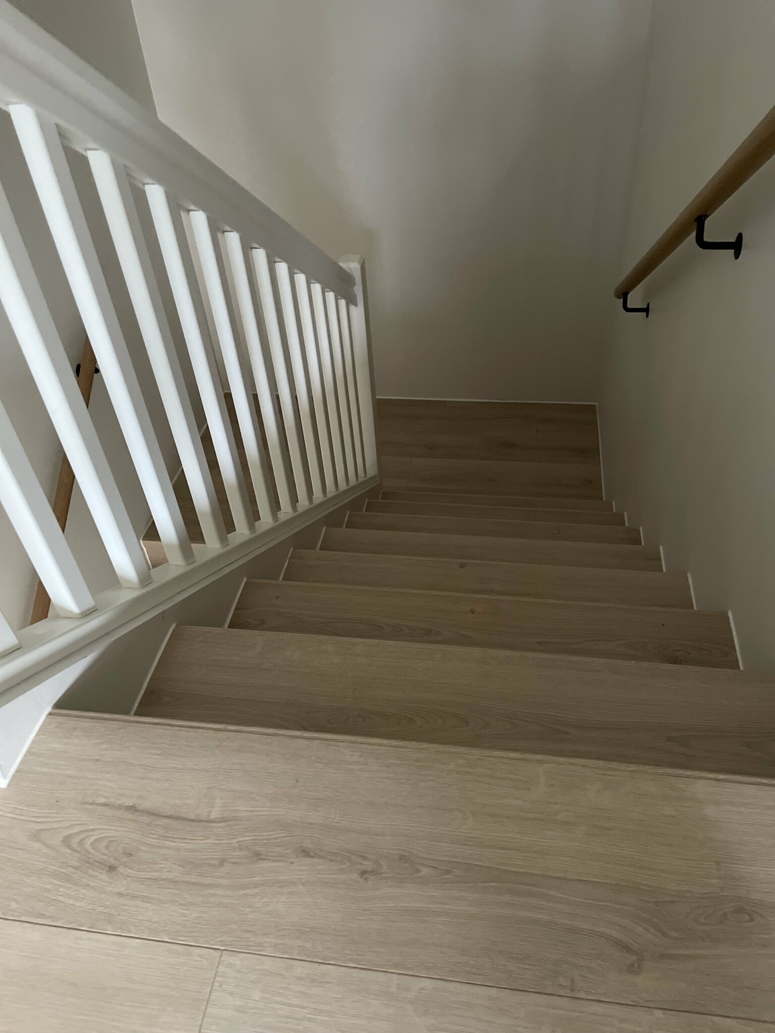

Har ju helt glömt att göra ett inlägg om färdigt resultat! Hela trappen är lagt med samma Pergo sensation golv som jag la på övervåningen. Det gick väldigt smidigt och trappan är otroligt stum och tyst. Det enda negativa som kan bli problem är att för att få ihop det med pergos 5-i-1 list.
På själva avsatsen på övervåningen så måste man börja med en hel bredd på den raden av golvet samt att man måste lägga golvet i en riktning vinkelrät mot trappan. Så man kan inte klyva den första raden vilket skulle ju kunna göra att man får en väldigt smal bit som sista rad om rummet är den bredden. Jag hade tur och klarade mig bra trots allt, men det var inget jag hade tänkt på innan. Går ju att lösa med att göra trappnos på översta steget annorlunda med en list eller liknade så har man ju löst det. Fördelen med 5-i-1 list här är ju att man får en helt plan övergång från sättsteg till plansteg. Golvet vi har valt har väldigt grov struktur så det ger att trappan inte blir hal utan man har bra fäste.
Här kommer gäng bilder jag tog nu på morgonen så ganska kasst ljus.
