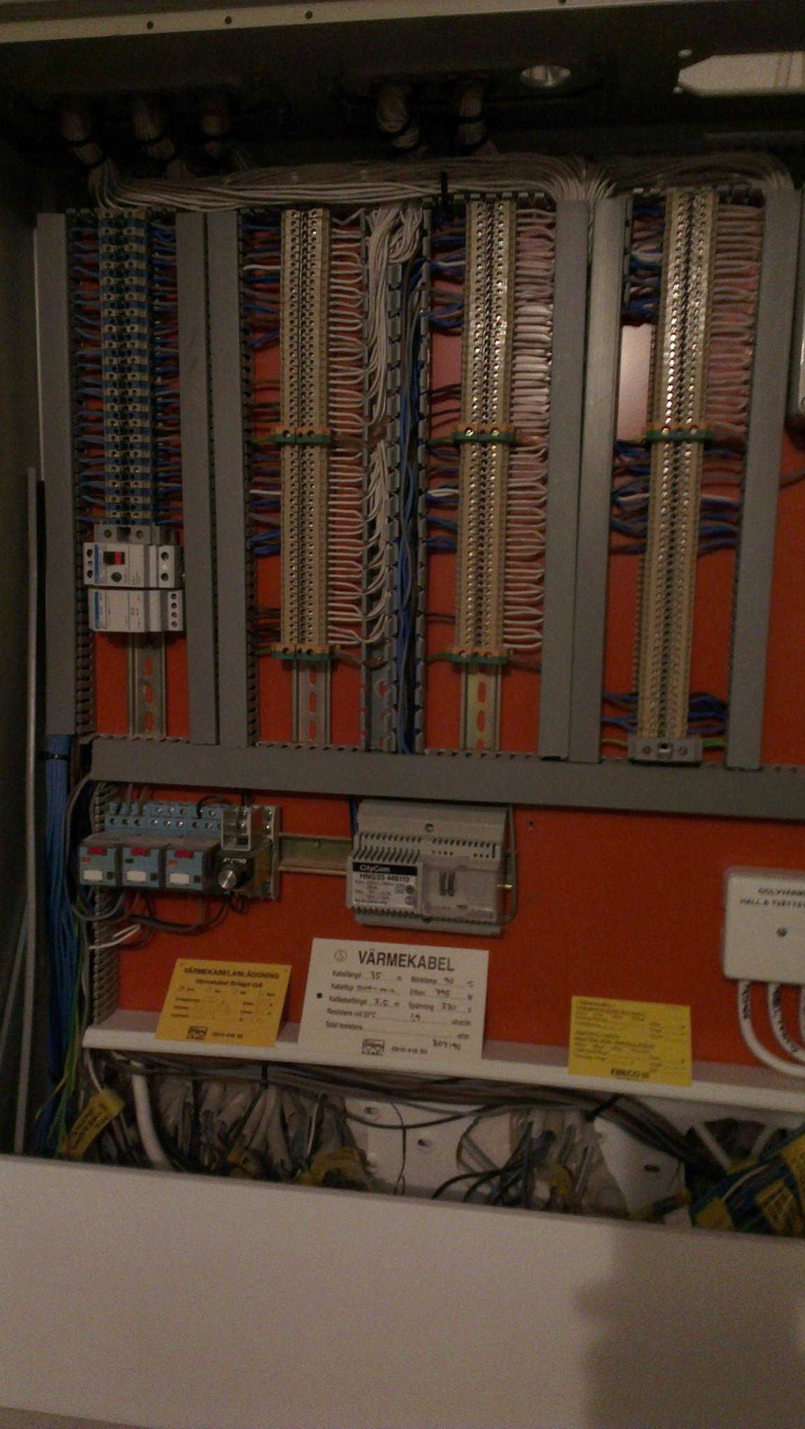

Det är såhär: jag behöver hjälp med att få bekräftat, alternativt matnyttiga kommentarer om mitt elskåp (eller vad det nu är). Det är nämligen så att jag håller på att införa home automation och har kommit en bra bit med audio/video, larm och nätverk. När vi köpte huset (vi är tredje ägaren) så berättade förra ägaren (som också är el-novis) att den kille som byggt huset hade ett "avancerat elsystem" och när han tvingades sälja huset så kände han att han inte hade hjärta att lämna över ett så pass avancerat system utan tog och gjorde någon form av retrofit/nedgradering av systemet så att det skulle bli så lättförstått som det bara gick.
Jag har fotat skåpet (som är 1x1 meter stort) och vill att någon kommenterar vad de ser: har jag verkligen lågvoltsbrytare (eller vad de heter) så att allt styrs centralt? Det är en jädrans massa vita numrerade kablar som kanske förklaras av att vi har jädrans massa strömbrytare i huset (där många till synes inte gör något alls)
Jag är inne på att köpa reläer av den variant man pluggar in nätverkskabel i och sedan kan styra via vanliga http-anrop.
Frågan är: har jag en infrastruktur som klarar av detta ingrepp, eller... vad har jag egentligen i skåpet? Gör mitt skåp min idé lättare?

Det du har är ett skåp med massa kopplingsplint i. förutom dom tre reläna i nedre vänstra hörnet verkar inget styras därifrån.
Det jag gissar förste ägaren gjorde var att dra alla brytare och alla lampor och kanske en del uttag till skåpet för att enkelt kunna koppla om vilka brytare som tänder och släcker resp lampa. Min gissning är att du om du mäter endast hittar 230V i skåpet, annars måste det någonstans sitta en transformator/nätaggregat.
Har set liknande skåp i jobbet hundratals gånger.
Om dina planer blir enklare? Du har i skåpet ett bra ställe att sätta all styrning på om all el i huset passerar lådan. Sen gäller ju att lista ut vilken vit kabel som styr vad.

Japp, det sitter 3st reläer på skenan, det ena är till fasadbelysningen som styrs via en sensor på fasaden. Trimmpotten bredvid är kopplad till reläet så jag antar att det endera styr känslighet på sensorn alternativt sätter en extra tidsram. Dom andra reläerna styr samtliga fönsterlampor... jag antar att det är mina "huvudbrytare" jag har vid ytterdörren som är kopplade via dessa och som bryter alla husets fönsterlampor (+ lite till då elektriker har varit här i omgångar och kopplat runt lite och skarvat på grupperna. Bla mikron slocknar!
Alla vita kablar är av den numrerade typen och det finns en planritning över huset där dessa siffor sitter utmärkta så det är ju till en hel del hjälp faktiskt.

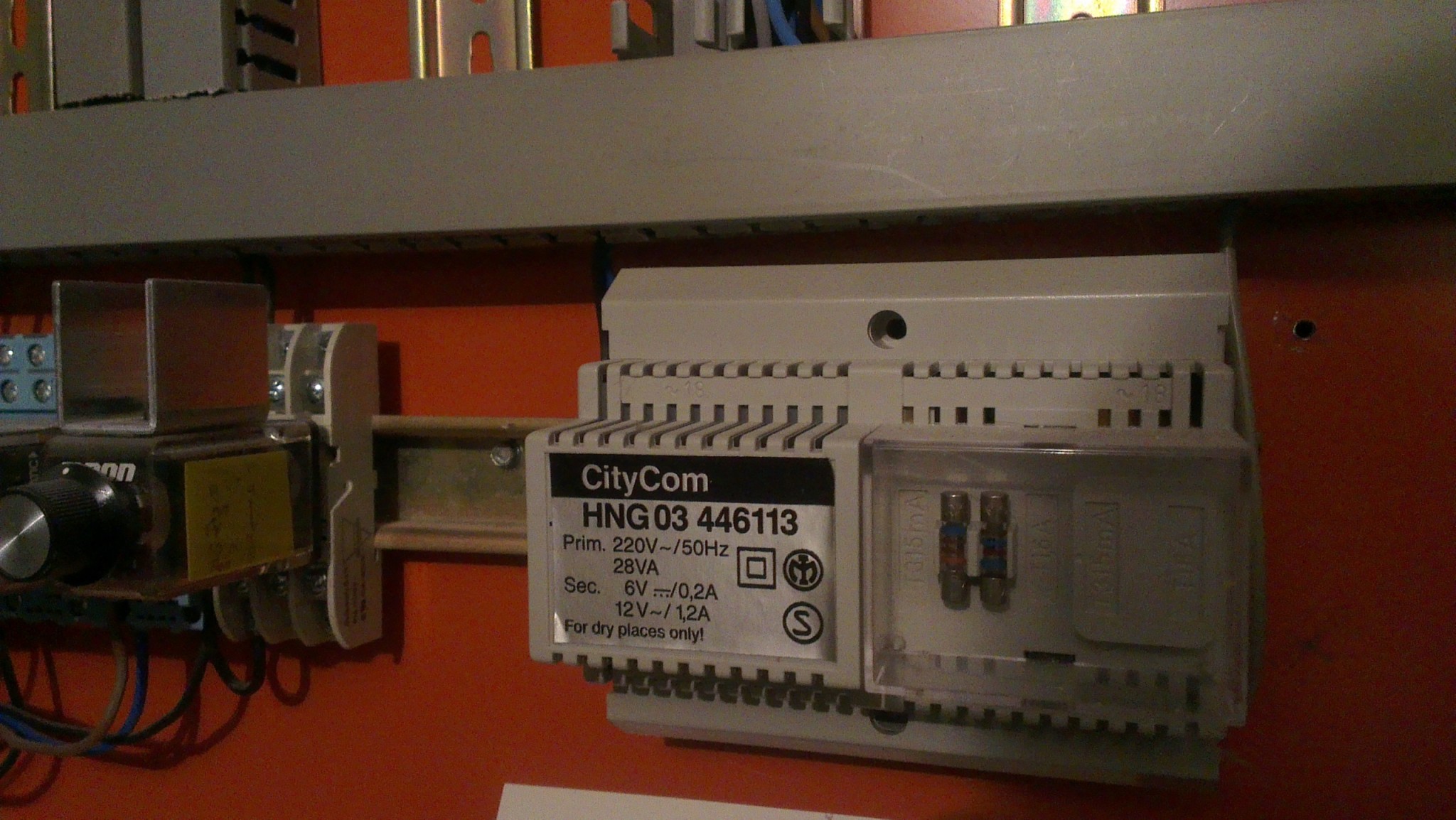

CityCom-modulen ser ut att vara en transformator som ger 6VDC 200mA, 12VAC 1.2A

Pass, är inte mer insatt än att jag kan se att det är en trafo.

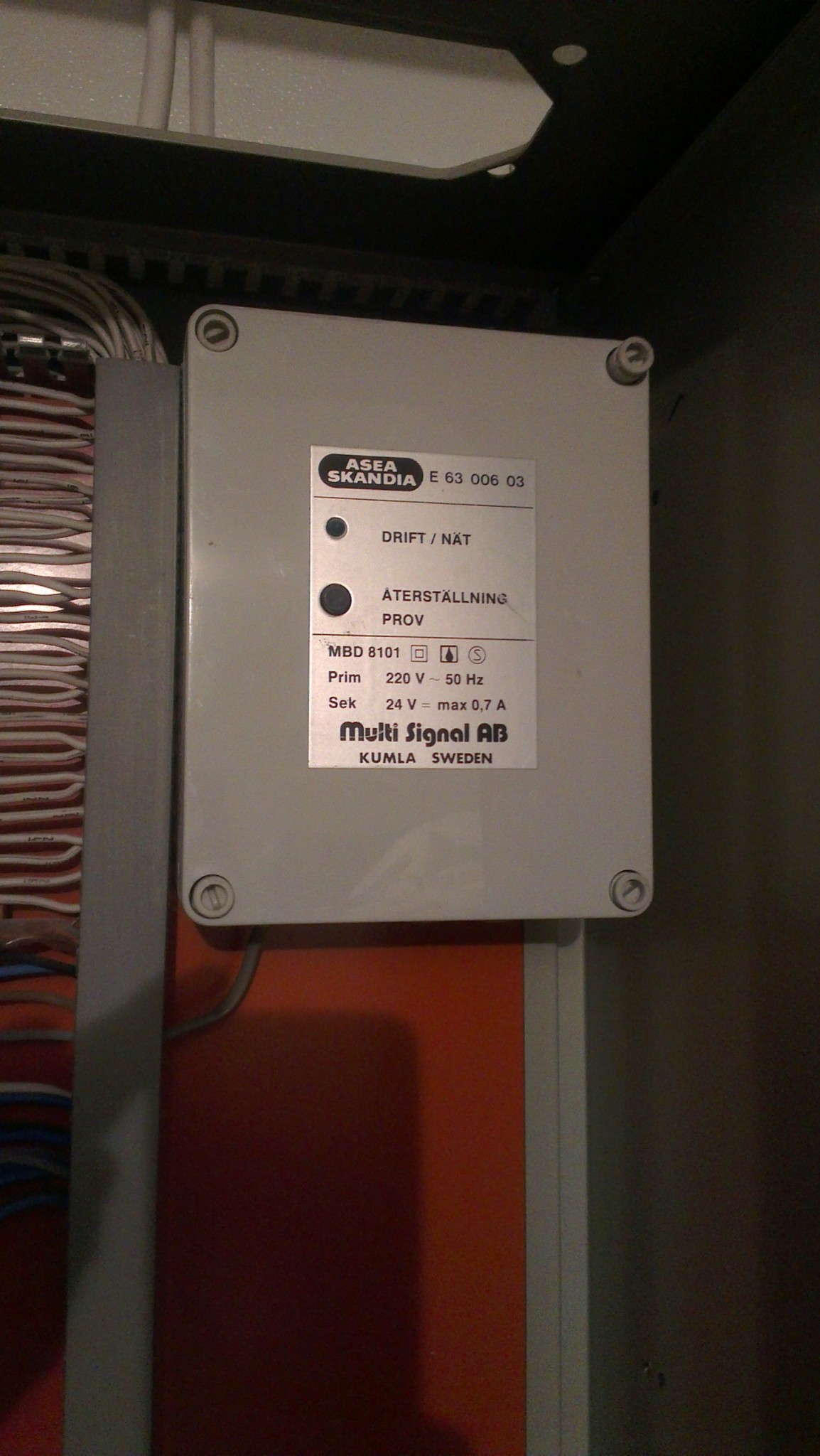

Ingen som har någon gissning på den stora gråa lådan från Multi Signal AB?
