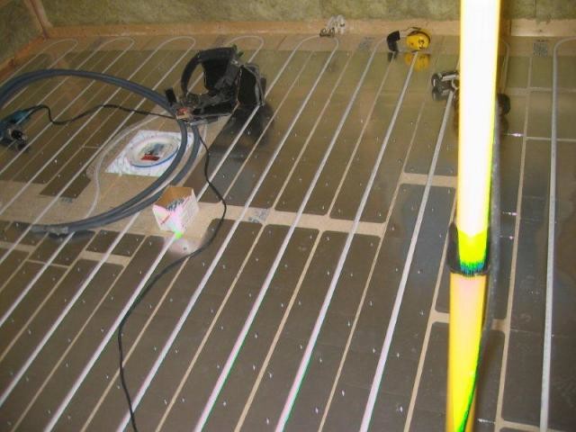

behövs värmefördelningsplåt golvvärme vid flytspackling i badrum?
Med mapei Uniplan så skall det vara minst 20mm över rören.

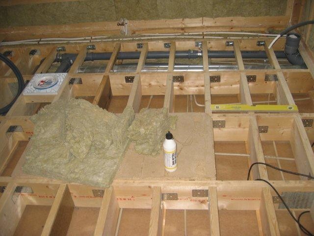

Nu rev jag ju ur golvspånen eftersom allt vatten o avlopp skulle flyttas om.
Om jag använd vanlig golvspån så hade bygghöjden blivit 22mm+ 16mm(rören)+30mm (flytspackel med fall)+12mm (Fix&Klinker)=80mm
Nu klarar jag mig med 22mm+30mm+12mm=64mm
Kanske inte så mycket skillnad men nu gjorde jag så och det blir bra n(Har inte flytspacklat ännu). Placebo effekten är stor
Lite bilder:
Lite bilder:

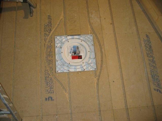

Jag startar upp denna tråd igen, vad säger standarden idag egentligen?
Jag har lagt spårade spånskivor och ska flyttpackla på detta!
Enligt min leverantör av golvvärme system så ska jag ha värmefördelningsplåtar och lägga plast lr någon papp ovan detta.. Men min rörmokare säger att jag inte ska ha någon plåt utan flyta direkt på.. Vad säger ni?

Har varit olika men oftast sitter det plåtar men det har nog med att göra om det är klinker eller parkett
