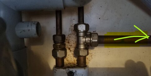

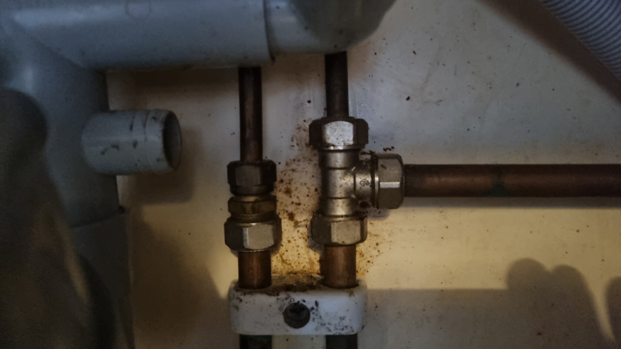

Så här ser det ut under diskbänken, (Ursäkta smutsen). Kan jag skruva ny blandare på dessa kopplingar eller behövs det något mer...? Är det samma dimension på varm o kallvatten anslutningarna trots att det är olika storlek på muttrarna?
Tacksam för hjälp!

Ja, du kan montera en ny blandare på de befintliga kopplingarna. Numera så är det vanligare med flexibel slang sista biten.
Troligen är det samma dimension på kopplingarna men det ser ut att vara olika typ, men det här är lite av en djungel för oss som inte är rörmokare ;) så kan vara bra att skruva loss och fota hur de ser ut uppåt och ta med bilderna till VVS-butiken och be om hjälp så du får rätt kopplingar på en gång.

Inte osäker på ATT det går, bara på vilka kopplingar som ska användas...
Bytte kran på landet och fick byta delar två gånger innan det blev rätt.. 🤪
(Därav tipset att fota och mäta innan du köper delar)

Vad har du köpt för ny blandare?
Anslutning på denna?
Och vad är inkopplat till höger i bild?
Rörinstallation med två kopplingar; gul pil pekar på anslutning till höger.
Det är till diskmaskin och avstängning.

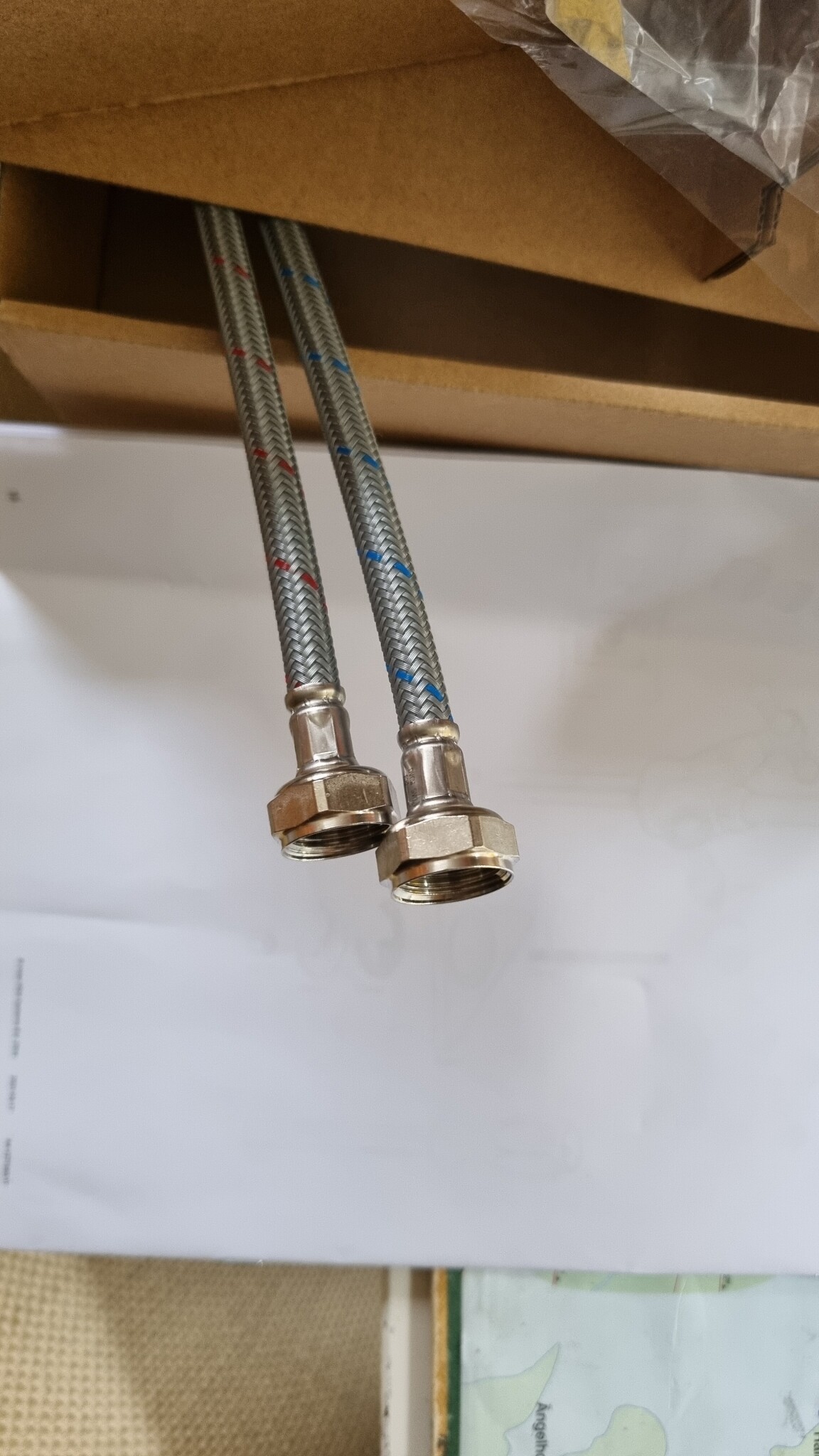

Så här ser ny anslutning ut från kranen.
  • Två flätade slangar med metallkopplingar för diskmaskinsanslutning, avstängning märkta med röd och blå färg.

Hej, dina rör är anslutna med en konisk klämring vilket gör att de befintliga rör anslutningarna inte har en plan tätnings yta som slangarna ska anslutas emot, dina anslutningar har en vass kant som kan skära sönder packningen på blandar anslutningarna, de passar visserligen men jag rekomenderar inte att ni skruvar dit blandar slangarna på dem, det finns olika lösningar på detta, en välsorterad vvs butik har vad som behövs. Mät rören så löser de problemet

Tack för bra svar. Inser nu att detta var krångligare än jag tänkt. Får nog lämna det till en som kan. Det räcker ju inte med att bara mäta rören utan gängorna måste också mätas.
