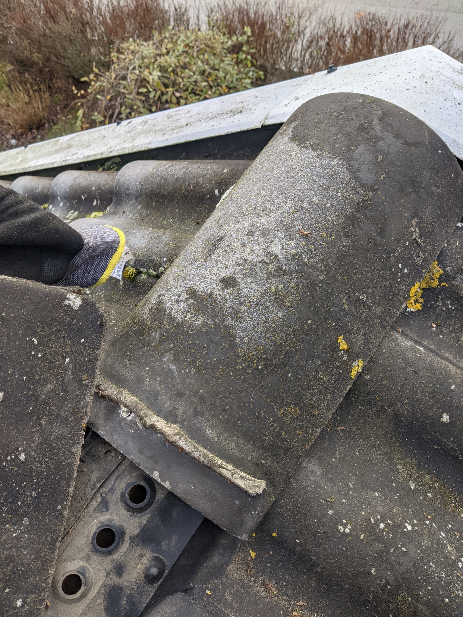

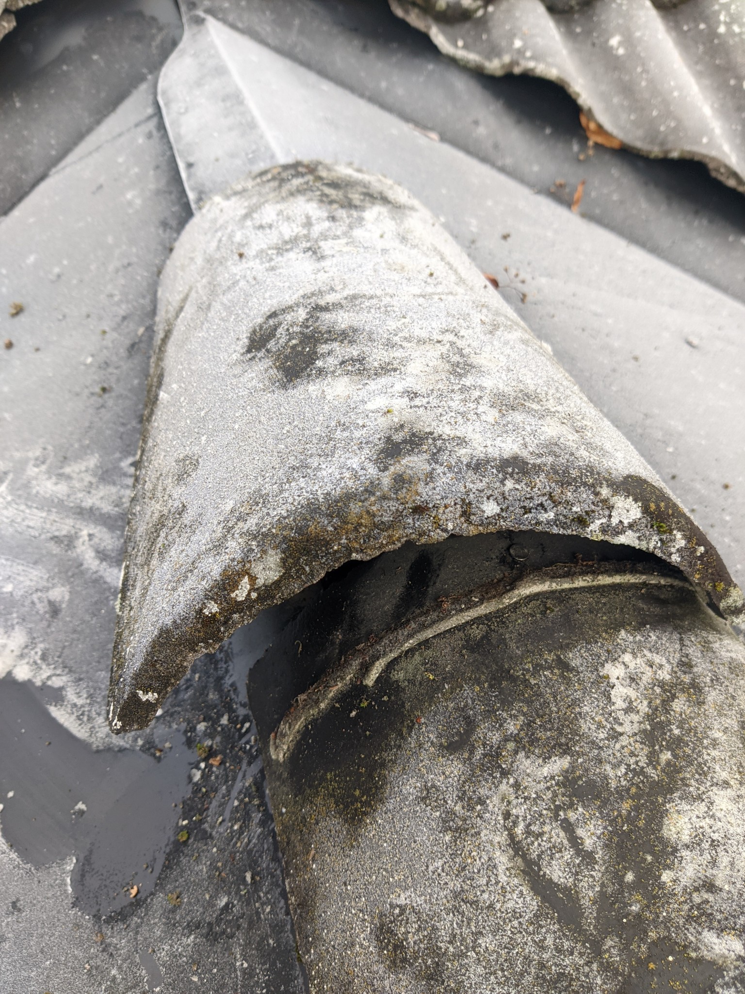

Stämmer detta? Jag verkar ha någon tätning på mina, byggt 05.

Ser ut att förhindra vatten från att tränga in i spikhålen?
