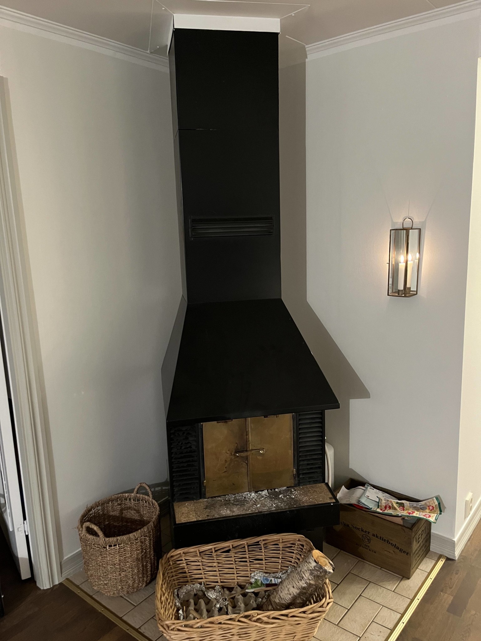

Hejsan,
Funderar på att byta ut vår Contura kamin som är ifrån när huset byggdes 84. Enligt förra ägaren som bott här sen huset byggdes så eldades det inte speciellt frekvent, vi har under 5 år eldat ibland på vinter.
Hur vet jag om skorstenen behöver bytas ut? Sotaren har sagt varje gång att det ser fint ut, räcker det med att bara byta ut kaminen? Alternativt vem kontaktar jag som kan inspektera skorstenen?

Du kontaktar sotaren som är den som ska godkänna installationen till slut. Troligen behöver du inte byta skorsten.
Dortmunder DAB och 2 till
Vad är det för fel på den befintliga kaminen, eftersom du tänker byta ut den?
Vad är det för typ av skorsten som sitter i huset nu?
Tillägg: såg att alla 3 kaminerna var beställningsvaror. Har du hört dig för om leverans på någon av dem öht är möjligt under eldningssäsongen 22/23?

Om du byter kamin. Tänk på att du även anmäler det till kommunen. Då sotaren skickar in intyget att den är godkänd. Har då du eller kaminfirman inte gjort anmälan om ändrad kamin. Så får du en straffavgift på några tusen. För att anmälan inte har skett om byte av kamin.
Sonen bytte både skorsten och kamin på hus byggt 1986.

Tack! Jag har tänkt att byta den själv så antar att det blir jag eller sotaren som får skicka in det då!
A Alexander.Eh skrev:
Hej, vi har renoverat vårt vardagsrum och det är dags för en uppgradering både estetiskt och funktionsmässigt.
Såg det med, vi har inte så bråttom mer att jag börjat kika på vad det kommer kosta oss samt arbetsinsats :)
OK.
Vad ni har för estetiska preferenser kan jag inte avgöra, men om funktionen på eldstaden är viktig, är inte en kamin ett förstahandsval imho. Kaminen blir fort varm och fort kall igen efter eldning. En eldstad med större värmelagrande massa (tyngd), t ex en kakelugn, ger värme som varar ett halvt dygn på en brasa.
Har ni en riktig, murad skorsten av tegel, fungerar den också som värmelagrande massa, och håller värmen länge efter att kaminen slocknat. Därför undrade jag vad ni har för typ av skorsten. En isolerad skorsten ger i princip ingen värme alls i huset.

Nibes kaminer alla dagar i veckan. Tror det är svårt att finna en bättre tillverkare mtp. kvalitet, reservdelar, utförliga bruksanvisningar osv.
Men jag hade nog valt en modell med täljsten som håller värmen länge.
Jag hade bytt skorstenen i samband med bytet. Nibes egna Premodul är anpassade till deras kaminer och väldigt enkla att montera för "gör-det-självaren, superutförliga instruktioner. Jag har själv monterat 2 st i mitt hus, både fristående och i skorstensschakt, väldigt smidigt.
Om ett byte är aktuellt kan förvisso bara du avgöra utifrån magkänsla, hur länge du tänkt bo kvar osv. Känns ju alltid bra med fräscha grejor istället för en oro för sotbrand, hållbarhet osv. när det gäller gamla skorstenar.

Jodå, och vill man lagra mer värme är vatten ännu bättre, men jag kan inte rekomendera kakelugnspannan.
Om du byter ut en befintlig kamin mot en liknande så behövs ingen bygganmälan, bara sotargodkännande.

Nu är skorstenen klädd men troligtvis är den i stål. Kikar jag på vår oinredda vind så sitter det någon form av gipsskivor runt den. Så här ser den ut idag.
  • Klädd skorsten i svart material bredvid en öppen spis, med gipsskivor på vinden synliga.
skorstenen är toppansluten och jag förmodar att du har en äldre version av premodul där röret är av corten.
Så vi byte av kamin måste ni staga upp skorstenen efter som den vilar på kaminen
