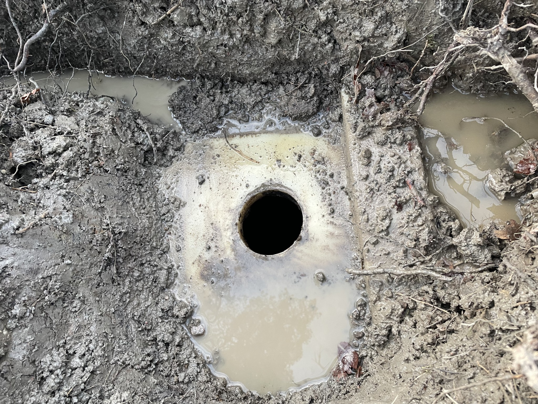

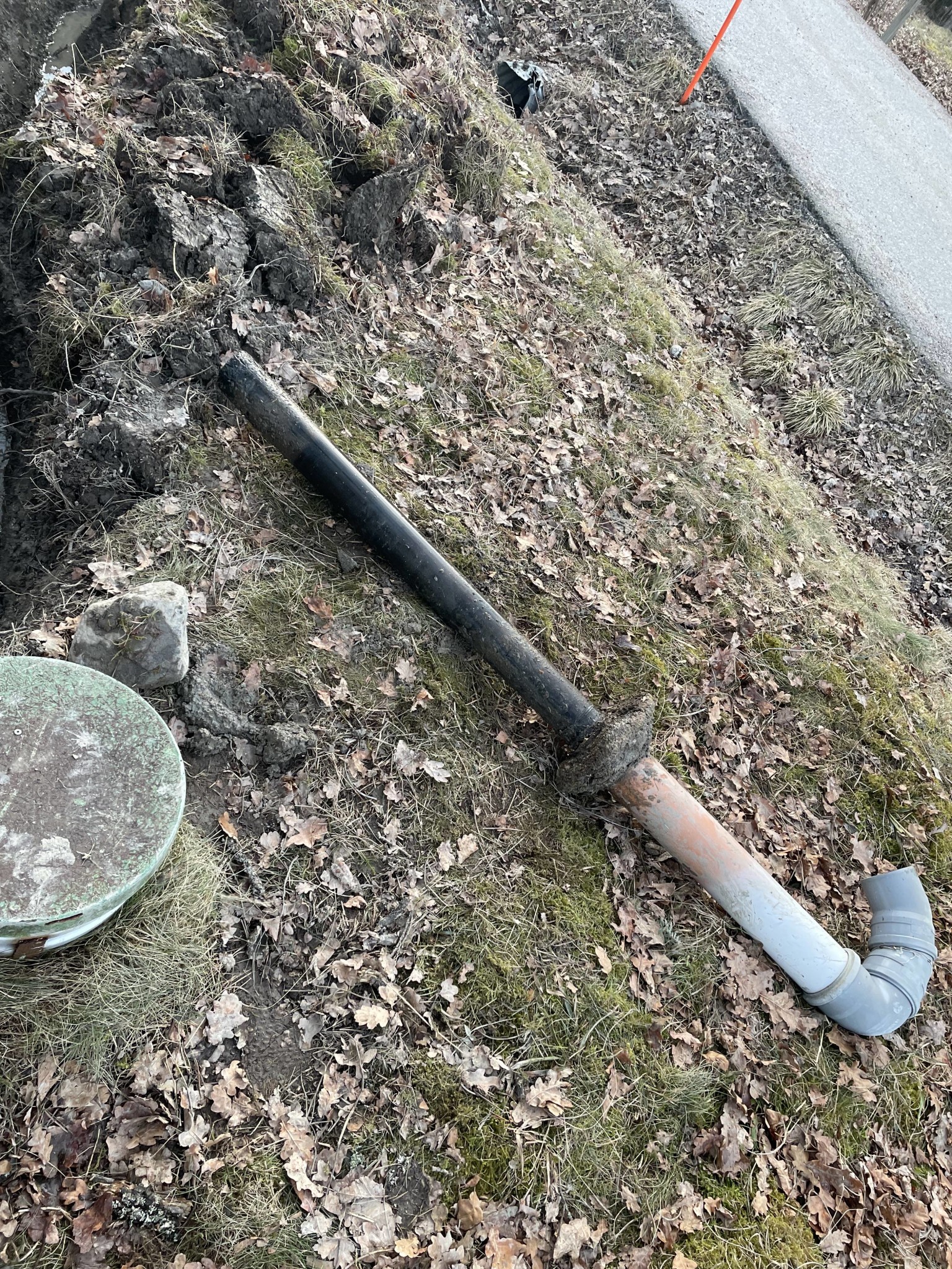

I sommarstugan där vi har enskilt avlopp med septitank har den gamla ägaren låtit ta upp ett 100mm hål på tankens högsta punkt (exkluderat tömningsröret), där han tryckt ner ett 100mm rör i botten på tanken och anslutit ett 110mm avloppsrör med böj på tankens utsida. Jag tror syftet är luftning av tanken, men ev. Ville gamla ägaren ha detta som ett hemligt överfyllningsskydd…. för denna hemmakonsteuktion är inte tätt så nu fylls tanken med vatten från marken när tjälen går ut.
Min tanke är att sätta igen hålet med en 150mm manlucka som man t.ex. använder på dieseltankar på båtar. Avloppsröret från huset har 2 luftningar. Tömningsluckan ligger ganska löst på tömningsröret och är inte tät så där kommer luft ut. Är min idé bra, eller har jag missar något . Kom gärna med förslag på andra lösnkngar.

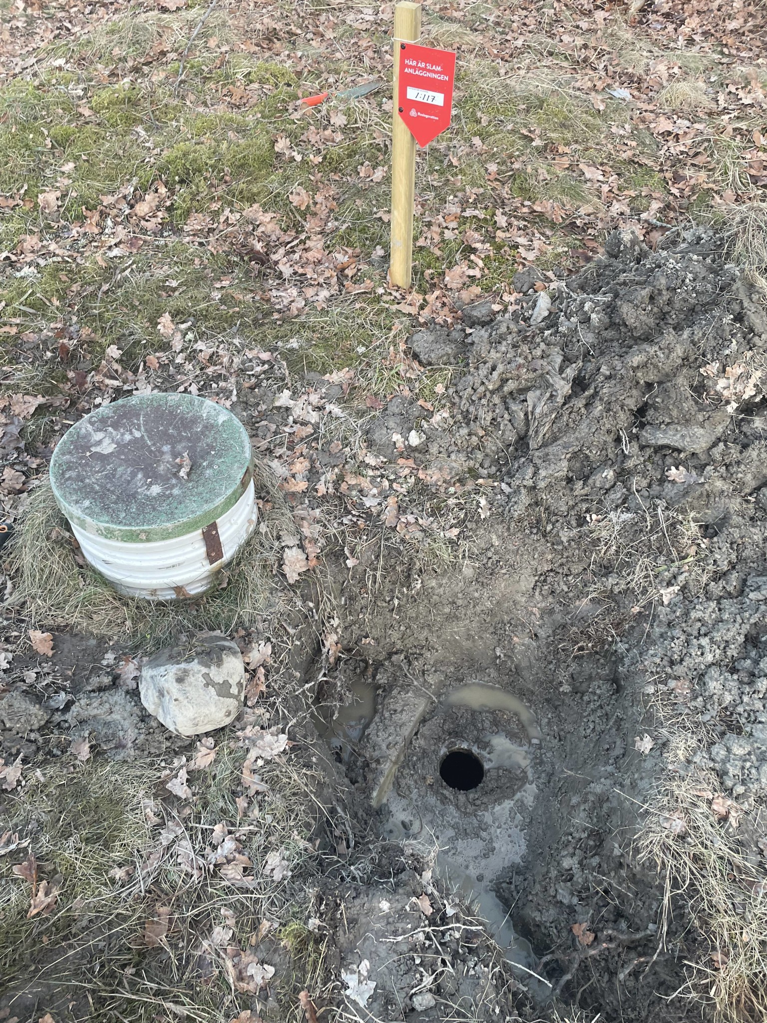

Om röret är anslutet mot botten av tanken, så är det väl anslutningen för tömning av tanken.
Luftning måste finnas någonstans, men detta kan inte vara luftning eftersom det går till botten på tanken.

Men det är aldeles för smeckigt och instabilt för att kunna suga ur. Så frågan är hur jag bäst tätar hålet. Jag är osäker på typ av plast, men den är knappt 30mm tjock. Manluckan jag tänkte på funkar inte för skruvarna är bara 30mm. Skulle behöva vara 50mm
En borttagen stolpe ligger bredvid en grävd grävning med synlig rörledning och en asfalterad väg intill.
Ett hål med vattnig lera och skum runt omkring, sannolikt borrning eller djuraktivitet i smutsig terräng.

Ja det där ser ju inte så bra ut.
Men var är anslutningen för tömning, då?
Skylt som varnar för anläggningen, vit behållare och ett öppet hål i marken.
Lyfta locket och i med slangen (y)
