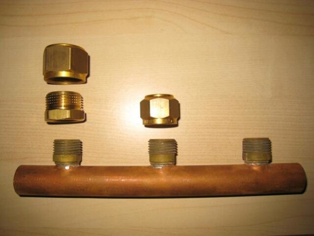

Jag har handlat lite grejer på Rinkaby rör, tyvärr glömde jag fråga om en grej om installationen.
Behöver jag sätta lin+kitt mellan halvkopplingen och fördelarröret till höger på bilden?
Behöver jag sätta lin+kitt mellan bussningen och halvkopplingen samt mellan bussningen och fördelarröret ttill vänster på bilden?
Fördelarröret är planslipat längst ut på R15-gängan.
Mvh
Mats
Mellan bussning och fördelarrör måste du lina (till vänster). Om du går på direkt med halvkoppling (höger) så slipper du :)
