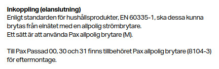

När jag monterade en pax passad sist så satte jag en sådan.
Detta står i instruktionsboken:
Enligt standarden för hushållsprodukter, EN 60335-1, ska dessa kunna brytas från elnätet med en allpolig strömbrytare.
Ett sätt är att använda Pax allpolig brytare.
Så det är nog den standarden som styr detta.
Jag tycker därför att de som säger att det behövs en sådan brytare före gör rätt.
Det finns bråde två och trepoliga i exxact serien.

Riktigt så enkelt är det förvisso inte då t.ex. Pax hänvisar till EN 60335-1 och använder det ökända begreppet allpolig strömbrytare:E elmont skrev:

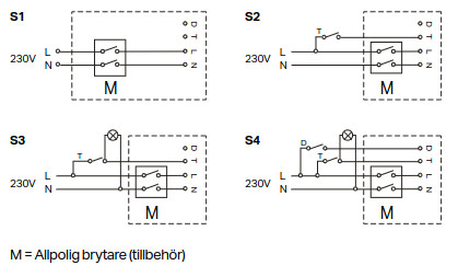

För Pax egna allpoliga brytare, anger de förvisso specifikt att den skall bryta nolla och matande fas (men inte "tändtråden"):
Frågan är om det skall läsas som att tillverkarens krav är att nollan bryts även om man använder en annan brytare?

Jag skulle vilja påstå att Pax tolkning av "full disconnection" där de väljer att bryta nollan, men inte tändtrådarna är högst tveksam och potentiellt farlig. Inte minst då det ingår i normalt underhåll att göra fläkten strömlös för t.ex. rengöring - något som förväntas göras av en lekman som inte kan förväntas förstå att strömbrytaren inte garanterar att fläkten görs strömlös. I synnerhet om den är kopplad till badrumsbelysningen enligt S3/S4.
Då skulle jag personligen hellre bryta fasen och tändtrådarna.
Men då är vi inne på åsikter och vetenskap, och inte formalia...
Då gör du en bra tolkning som täcker alla vettiga aspekter dvs den kan inte starta och dessutom ev elfara också hanterad. Jag skulle säga att det är mer än vattentätt att göra så om man nu ska ge sig in på att montera extra brytare.C cpalm skrev:Jag skulle vilja påstå att Pax tolkning av "full disconnection" där de väljer att bryta nollan, men inte tändtrådarna är högst tveksam och potentiellt farlig. Inte minst då det ingår i normalt underhåll att göra fläkten strömlös för t.ex. rengöring - något som förväntas göras av en lekman som inte kan förväntas förstå att strömbrytaren inte garanterar att fläkten görs strömlös.

Visst, men man om man nu tänker scenariot att man vill ta loss för rengöring så betyder det att lampan slocknar samtidigt, så 2-polig före lampbrytaren känns inte heller vettigt.
Det som är extra lurigt med tvåpolig brytning à la PAX (dvs. utan tändtråden) och scenariot rengöring är att fläkten kommer att stanna i och med att nollan bryts - vilket en lekman ganska säkert kommer att tolka som att allt är avstängt. Så ur säkerhetssynpunkt är nog varianten utan extra brytare säkrare än PAX varianter S2-S4 (speciellt S2 och S4 där du inte ens kan avgöra om tändtråden utan lampa är bruten) eftersom det då inte går att bryta ofullständigt - om varianten nu vore tillåten.
Både Schneider och Elko har 3-poliga infällda brytare som ser ut som vanliga strömbrytare för vanlig apparatdosa eller förhöjningsram, och så finns det 3-poliga tvättmaskinsbrytare går nog att få till 3-polig brytning rätt snyggt. Sedan gäller det att få elektrikern att förstå det, och inte bara följa PAX instruktion.
