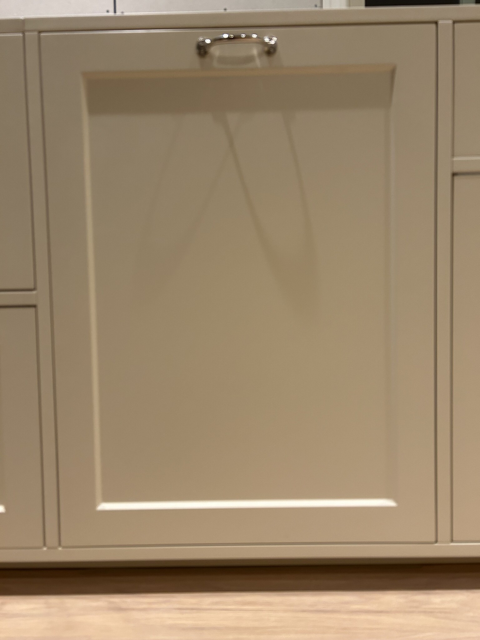

Som det ser ut nu har vi ett skydd under diskmaskinen men sen har snickaren monterat dit golvlisten som ligger mot skyddet. Är inget mellanrum mellan dem. I det gamla köket hade vi en utfräsning i skivan. Är det inte längre standard?

Det viktiga är att vid ett mindre läckage från diskmaskinen så ska vattnet rinna ut på golvet framför diskmaskinen så att läckaget upptäcks tidigt (ägaren blir blöt om strumporna och ringer rörmokaren direkt). Annars blir det en vattenskada istället. Om vatten på läckageskyddet hindras att rinna ut på golvet framför så är det fel.E Emelle skrev:
