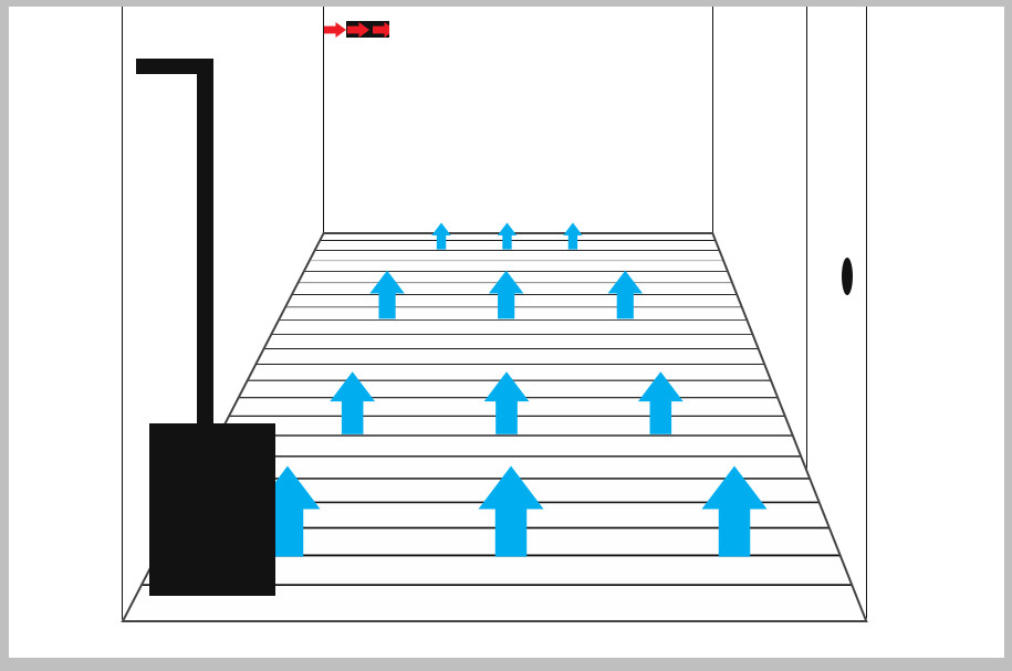

Planerar en vedeldad, oisolerad ute-bastu med "öppet" golv. Alltså små springor mellan golvreglarna för att få ett bra flöde med frisk luft. Vanligtvis så brukar det finnas tilluft bakom aggregat/kamin, men behövs det i dessa fall när hela golvytan är tilluft?
Om jag gör på detta sätt, behöver jag tänka på något speciellt kring frånluften?
Vanligt också att kaminen placeras vid ingången till bastun, men funderar på om den placeringen också är mindre viktig vid den här typen av golv.
Tack på förhand!
Illustration av en bastu med vedeldad kamin och golv med springor där blå pilar visar luftflödet uppåt.
Nej det behövs inte. Prova att räkna på hur stort " hålet" blir om du har t.ex. 3 mm springor och räknar med den totala längden av alla springor i bastugolvet. Du blir förvånad ! I min bastu motsvarar det ett hål på 40*40 cm !!!
40 cm hål för frånluft?! Hur ser din formel ut för att räkna på detta? :D

Arean på alla springor, gånger antalet springor...

Jag läste fel !:cry: Det är tilluften, som du inte alls behöver bekymra dig över. Mina erfarenheter är ändå att du troligen klarar dig utan speciell frånluft också! Jag har i min bastu inte någon frånlluftsventil och har aldrig upplevt " dålig luft", så prova utan först är mitt tips.
