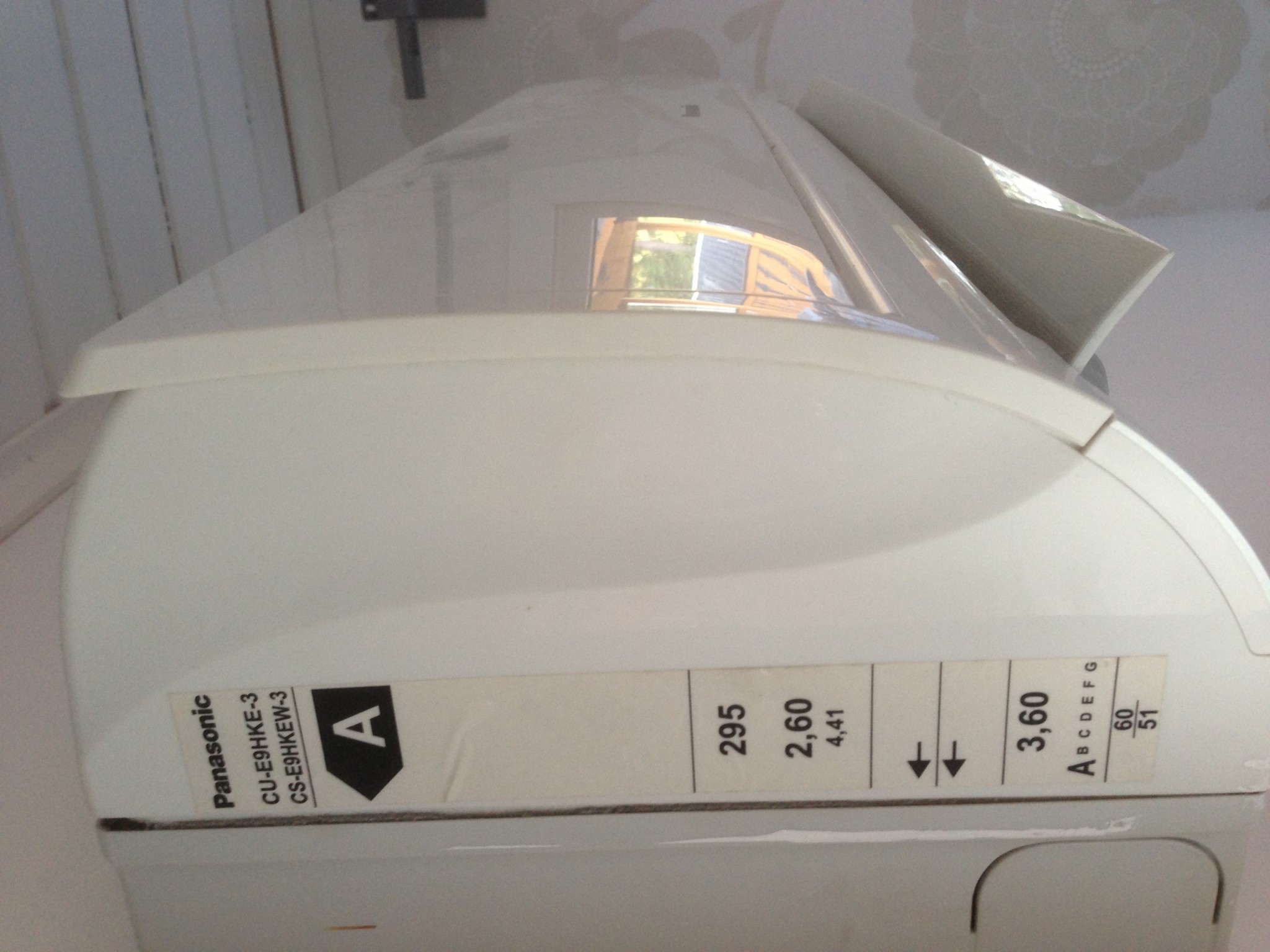

Vi köpte hus förra sommaren och i detta hus fanns förutom elradiatorer och en braskamin även en luft/luftvärmepump för uppvärmning av huset. Förra ägarna värmde främst upp huset med ved, varför värmepumpen nog inte gått så mycket sen den installerade -09.
Vi rev ut braskaminen med ambitionen att sätta in en ny, men det har inte gjorts än så förra vintern fick vi värma med elradiatorer och luftvärmepumpen. Vi hade ca 17,5 grader inne hela vintern (precis i närheten av pumpen, kallare på andra ställen), varmare gick inte att få utan att sätta in massor av fler element. Elräkningar på nästan 3000 kr/månad de värsta månaderna. Huset på 80 kvm.
Luftvärmepumpen är en Panasonic CU-E9HKE-3. Hittar ingen info om denna på Panasonics hemsida.
Ska värmepumpen inte klara av att värma varmare än 17,5 grader? Visserligen var det väl ca -15 ute, men ändå? Rummet den sitter i är väl ca 30 kvm, lågt i tak. Verkade som att den sprutade lite varmluft, sen stängde den av sig och "laddade" och sen gick i gång igen. Höll på så hela tiden och han aldrig värma upp något de korta stunderna den sprutade varmluft. Låter riktigt illa då också. I sommar har den använts för att kyla inne, och det har funkat utmärkt.
Vad tror ni, bör man byta ut pumpen mot någon bättre? Finns det pengar att tjäna på detta i längden? Eller kan det vara så att pumpen behöver servas eller lagas? Eller ska vi sätta in fler elradiatorer? Vi vill gärna slippa frysa i vinter!

Det första är att inte räkna med att pumpen ensam kan värma när det är -15 eller kallare. Det går ibland, men oftast inte.
Det andra är att titta till utedelen ibland. Särskilt när den uppför sig så som du beskriver. Troligen är den då inbakad i is så att ingen luft kan blåsa igenom den. Om lamellpaketet är inbakat i is får man hälla på vatten för att smälta bort det. Stora mängder kallt eller små mängder varmt. Försök inte hacka eller bryta bort det.
Sedan är det givetvis möjligt att den behöver lite översyn. Är det för lite kylmedium i den värmer den inte så mycket.

Nja, en pump som är 4 år ska inte behöva bytas ut. Det är också 5 års kompressorgaranti på Panasonicpumparna, du kan också ev. få hjälp från villaförsäkringen.
Det låter som den frostade av väldigt ofta vilket också kan förklara del av elkostnaderna. Ta dit en servicefirma som kollar över pumpen.

Missljudet kan komma från igensatt damm filter på inne delen eller kass fläkt motor som Panasonic har förlängt garantin på så man får den bytt gratis fram till år 3 och till rabatterat pris till år 5 om jag inte minns fel.
Nog borde väl pumpen räcka till vid -15 grader för den ska ge ca 2,5 kw vid dom temperaturerna.
Är damm filtret igensatt kan den bete sig som beskrivet.
Det normala är annars att den går ca 40 minuter sen avfrostar den ute delen i ca 10 minuter sen går den i 40 minuter igen osv.

Din pumpmodell kanske levererar ca 2-3kw vid en utetemp på -15. Ditt hus är 80m2 och borde då ha ett värmebehov på ca 5,5kw när det är riktigt kallt.
Din pump klarar alltså inte värma hela huset själv men den borde kunna klara av värmebehovet med hjälp av några strategiskt placerade element.
Se till att pumpen står på Heatläge och högsta manuella fläkt. Ställ dessutom upp börvärdet rejält när det är riktigt kallt. Detta för att vara säker på att pumpen arbetar för fullt.
