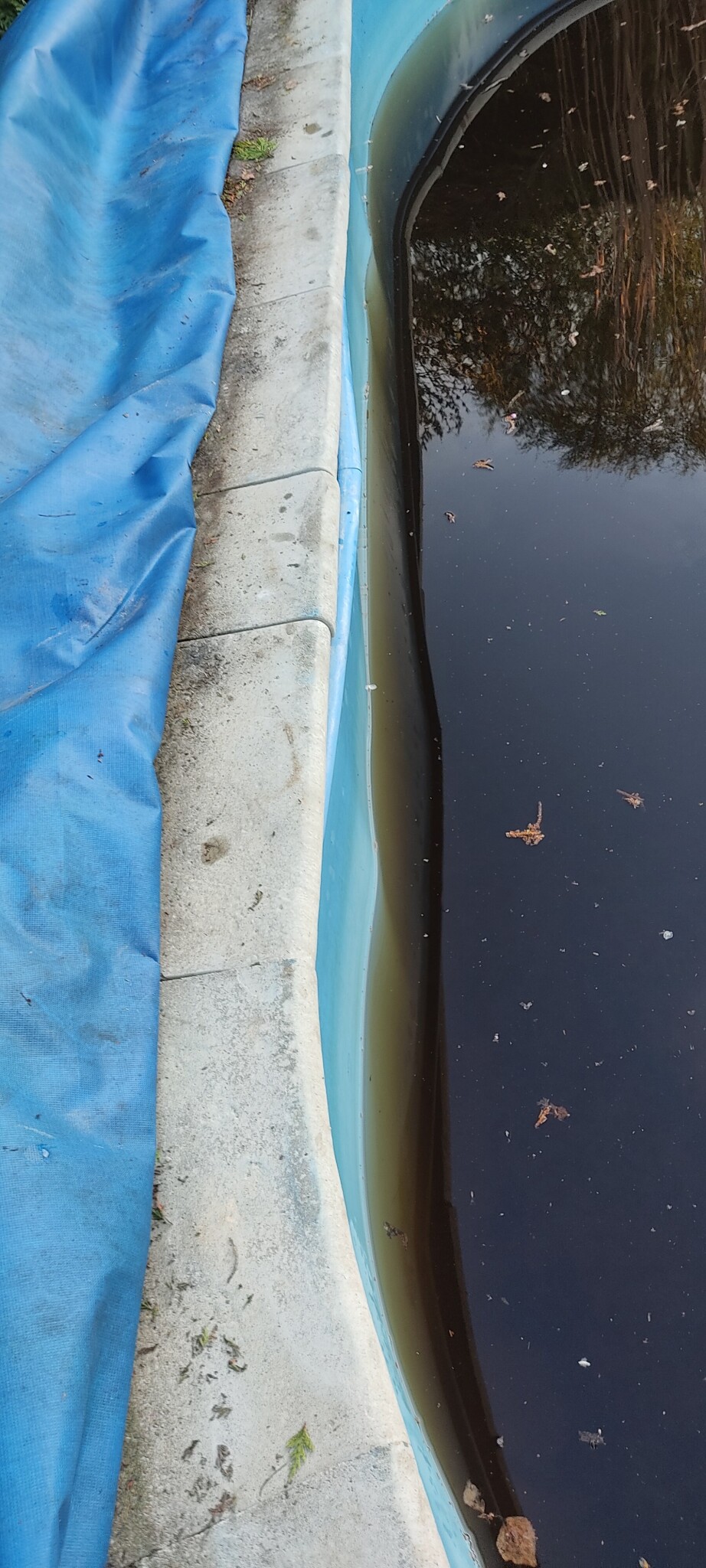

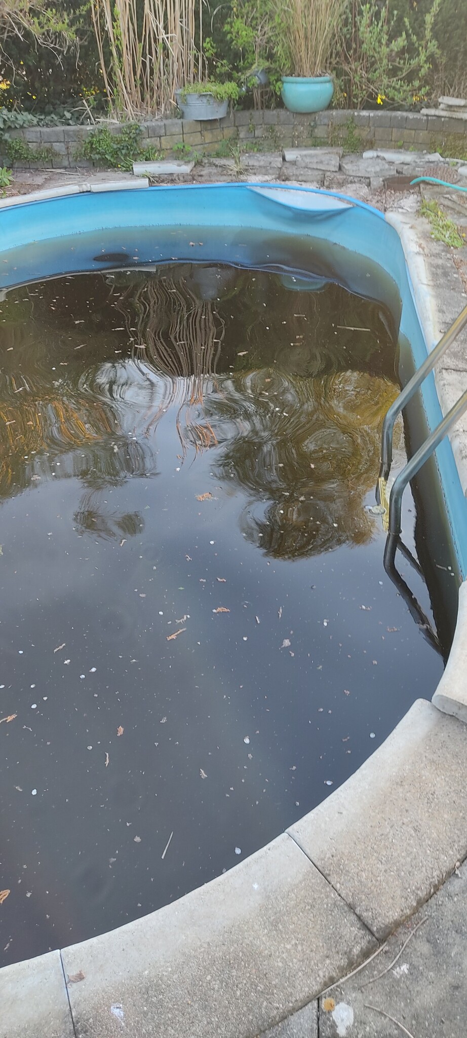

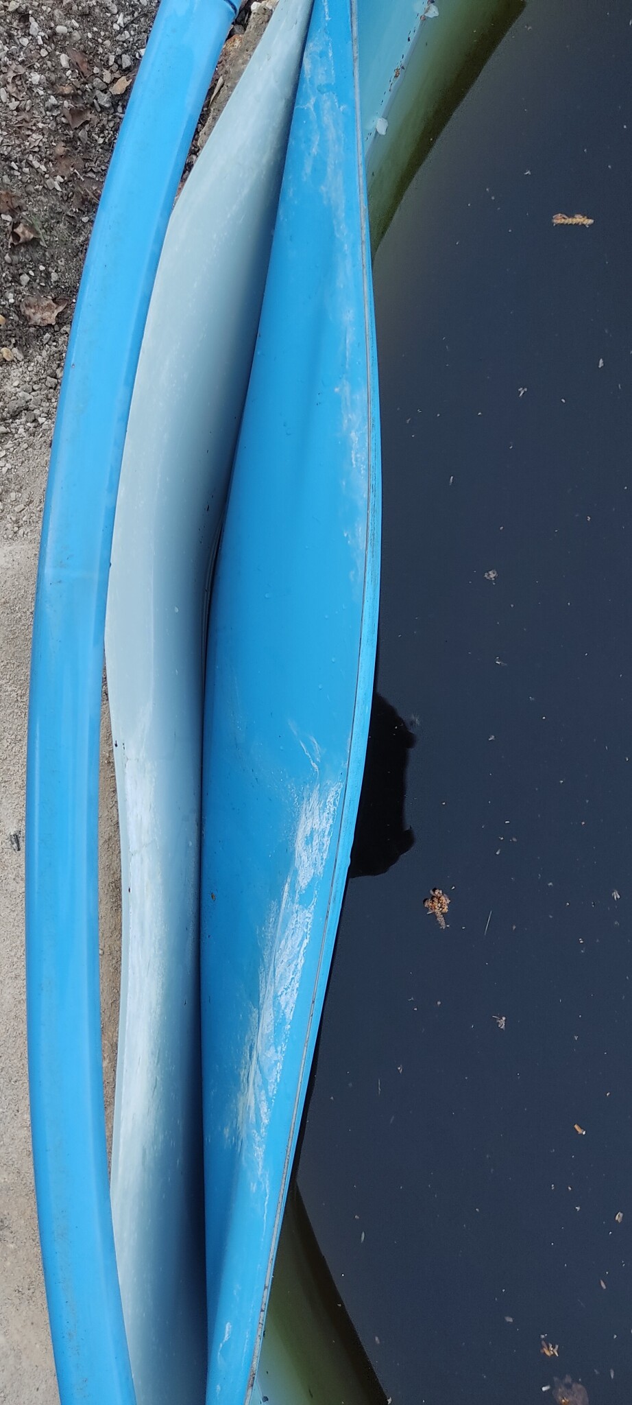

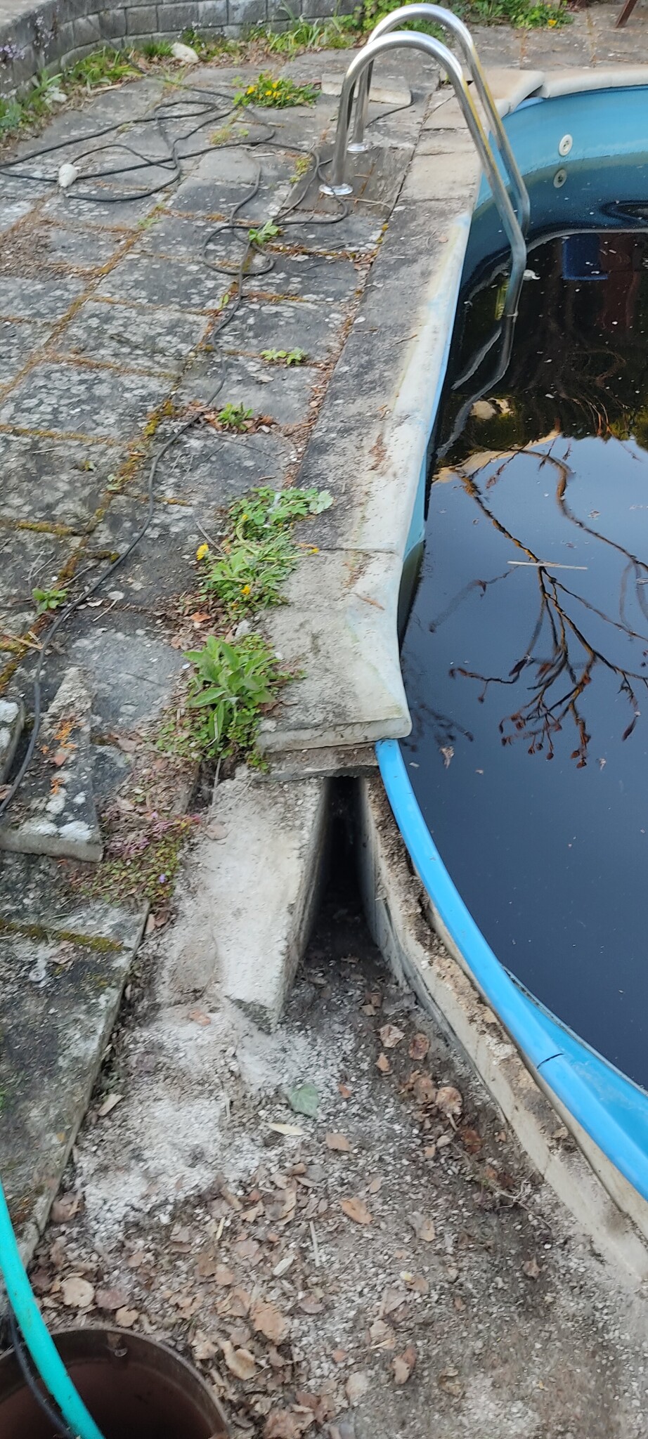

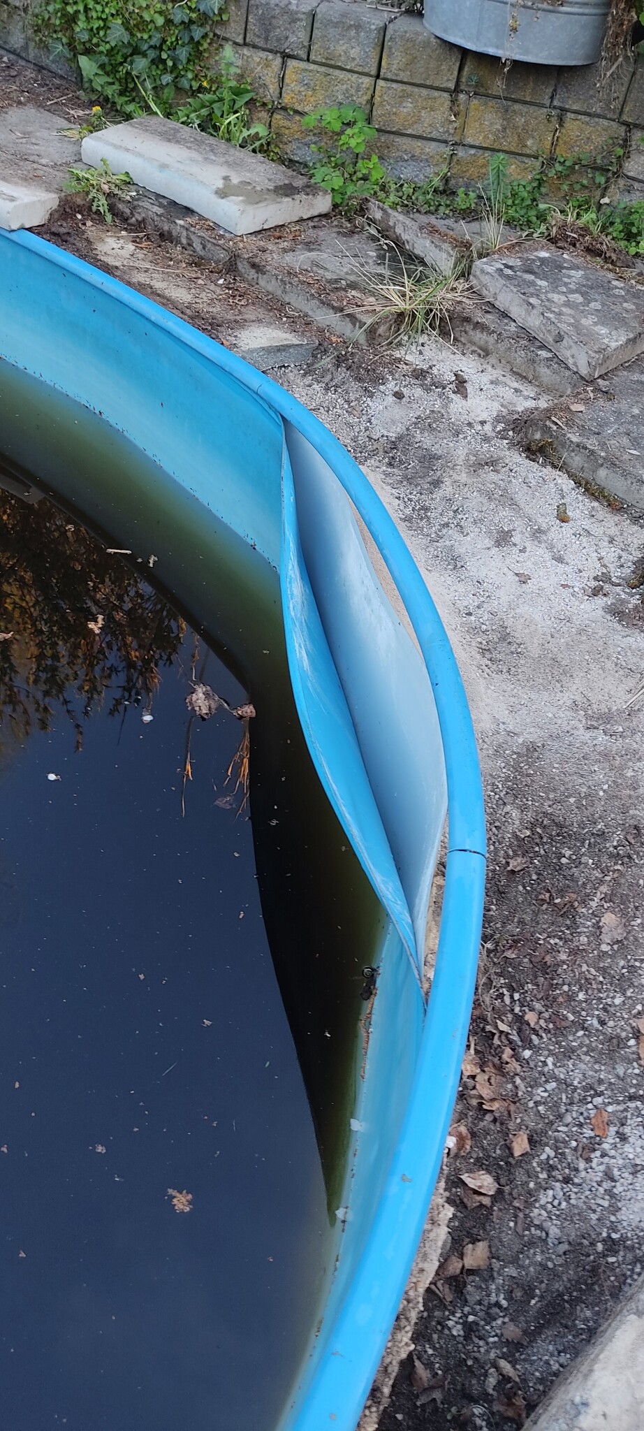

Hej! Vår pool blevskadad under fjolårets översvämning här i Skåne. Det kom vatten både uppifrån och underifrån och det har dels rört sig, dels blivit sandflykt undertill.
Konstruktionen är som följer (tror jag, poolen fanns här när vi köpte huset):
Sandbädd (eller kanske makadam?)
Väggar av leca-block på långsidorna
Frigolit på kortsidorna, sen grus.
Någon sarg i vit plast som är hård, men ändå böjlig.
Liner (som eventuellt varit limmad mot den vita plast sargen?) som är hookad fast mot sargen med en övre plastskena.

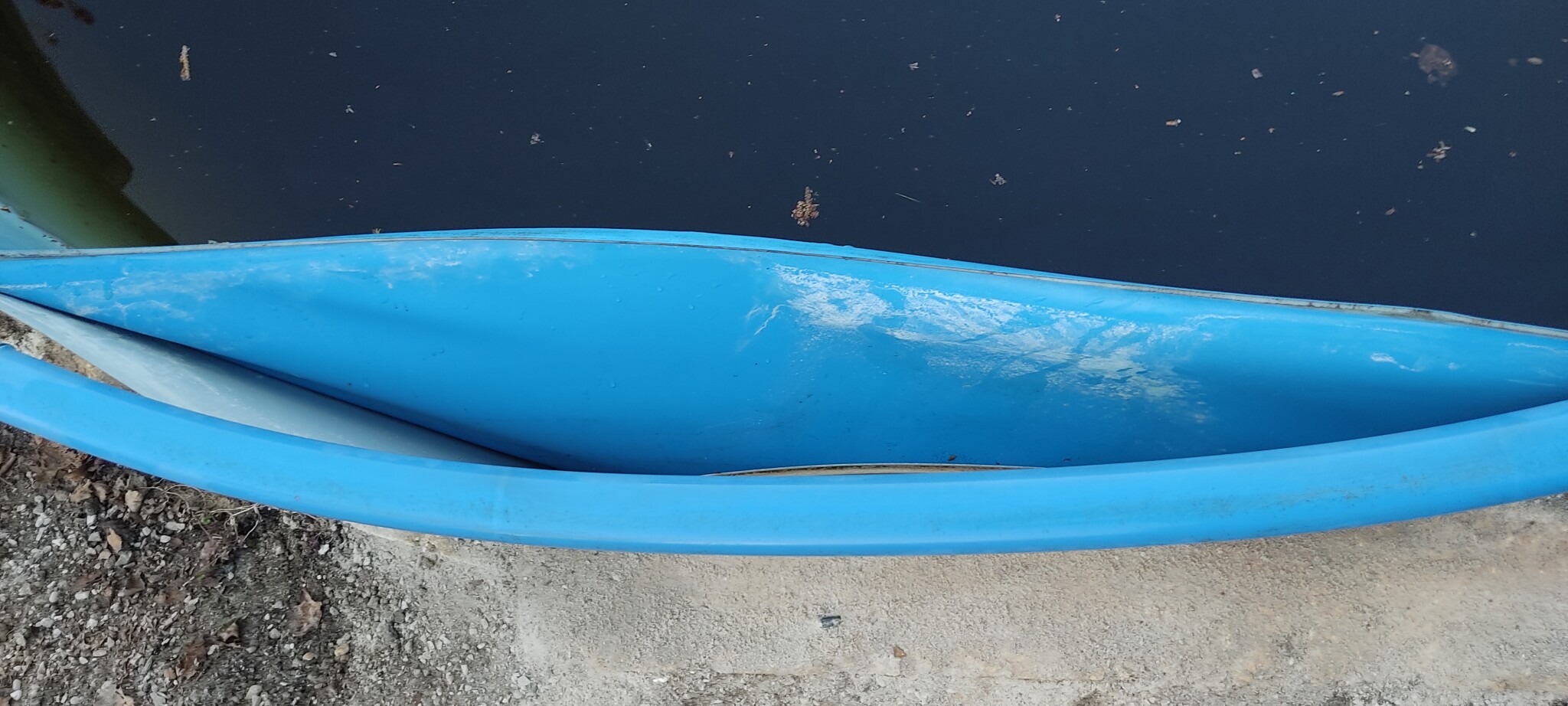

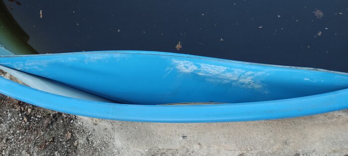

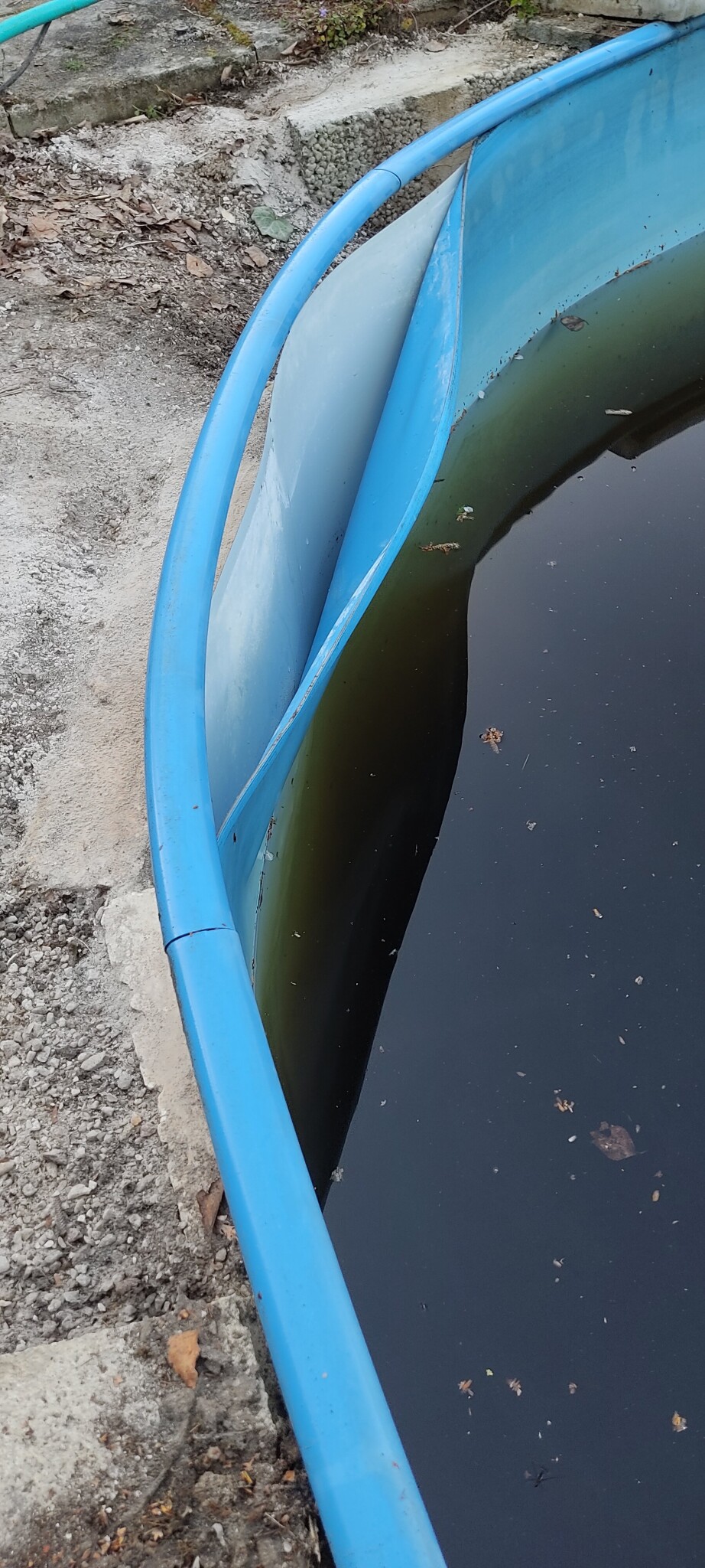

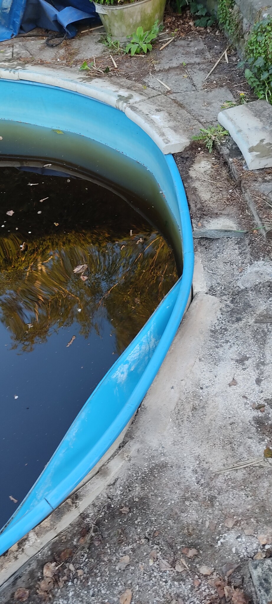

När man går i poolen så känns det svampigt, nästan som att det är luft på sina ställen undertill. Det verkar som lecaväggen lyft ojämnt och den vita sargen följt med på sida ställen och blivit skev.
En poolfirma vi kontaktade tyckte inte det var värt att reparera, de ville gräva ny pool för 250 kkr.
Men finns det någon chans man kan rädda den, typ tömma, vika undan linern, fylla på med ny sand och rätta till sidorna och lägga tillbaka linern? Har kört dräneringspumpen en del, tänkte att det minska risken allting rasar in när väl poolen töms för att jobbas med.
Eller är det kört, blir bara pannkaka av det?
Vi tror poolen är 10-12 år gammal. Poolfirman menade på att det inte byggs på detta viset längre heller.
Tacksamma för alla tips'n'tricks.

Ser ut att vara en enklare ovanmarkspool som är nedgrävd, dvs den är ej gjord för att vara helt nedgrävd, men kan fungera sålänge som marken är stabil och man ej låter den stå utan vatten.

Såg i första anblick ut som en vanlig stålväggspool.
Det är tyvärr inte en stålkonstruktion , utan den dära hårdplasten och liner över det. Det ska tydligen vara avsedd för att vara nergrävd.
Någon som har erfarenhet av att plocka av linern, sen sätta tillbaka den, tål den något sådant? Bör man även gjuta med lecablock runt om istället för bara långsidorna, när man ändå tar av det, eller förstör man dräneringen?
Det känns lite som att det är att riva ned det gamla och bygga upp det på nytt igen, om du skall få ordning på detta - är linern avriven från någon fästkant/ingjuten wire eller har det bara släppt i sin infästning? - skulle tro att det avgör ganska mycket om du kan återanvända eller helt enkelt köpa nytt och göra det ordentligt från början.
