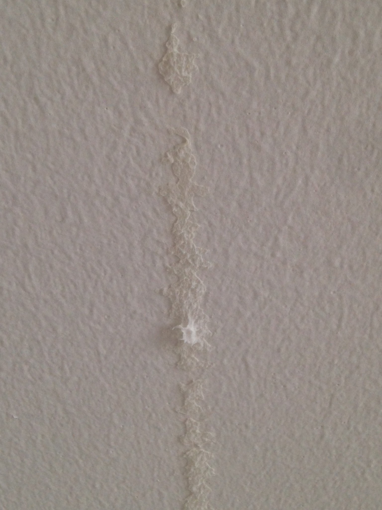

Hej, måste ha tips. Nån med nått husmorstips hur jag får bort resterna efter tejpen från kabel listen?
Visste inte i vilket forum jag skulle posta.
Resterna efter tejpen på en vit vägg från en borttagen kabel list.
Tejp tas bort med tejp. Dutta med limsidan av lite eltejp t.ex.
Jag tog precis bort tejp genom att använda en vanlig disksvamp med en blandning av varmt vatten, diskmedel och lacknafta. Funkade fint på parkettgolvet i alla fall. Jag använde först lite försiktigt den grova sidan.

På jobbet använder vi spritservetter ( 94% ) till Limrester
Upptäckte att handkräm var jävligt bra till Limrester också 😄
Mattias_Jo1
Matolja (om underlaget tål det)

Oxå hört att det skall funka.
Underlaget är målat innertak.
