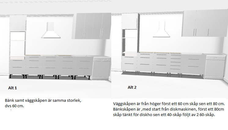

Som rubriken lyder behöver vi lite hjälp med kökslösningen. Vi har efter många om och men nästan kommit överrens ang hur vi ska ha stommarna osv. Ena sidan är klar men denna sida är det fortfarande lite frågetecken kvar.
1. Frågan är hur vi ska göra med väggskåpen (se bild), först hade vi nämligen olika mått på bänkskåpen men kom fram till att det är nog snyggast om vi tar så att alla bänkstommar är lika stora dvs 60 cm. Då till problemet att vi hade först tagit 80 cm skåp under diskhon (intill diskmaskinen) och då hade vi 80 väggskåp ovanför. Men nu när vi ändrat till 60 på bänkskåpen så måste vi kanske ändra väggskåpens mått också, eller hur hade ni gjort?
Helst vill vi inte förlora mera utrymme då vi har tagit bort ganska mycket utrymme men det kanske ser dumt ut om vi har 80 ovanför. Vi ska ha hyllplan på bägge sidorna om fläkten.
2. Är det snyggast att ta 2 luckor på väggskåpen eller kan man ha 1 lucka på varje skåp? (frågan gäller 60cm skåpen)
3. Vi är lite kluvna hur vi ska göra med diskhon, vi ska ha träbänkskivor och vill ha en diskho som är nedfräst i bänken. Någon som har erfarenhet av detta? Är det stor risk att vatten kommer emellan?
Eller ska vi hellre ta en som är ovanpålimmad (namn?)?

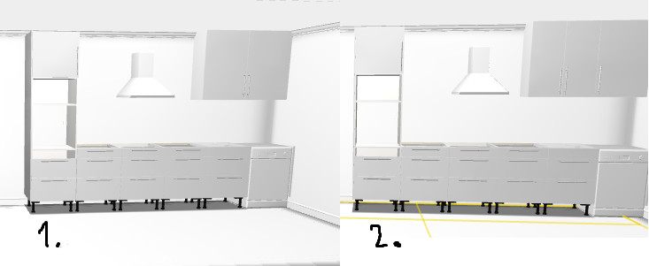

Bild 1 är med 60 cm skåp och bild 2 är ena skåpet 80 cm.
Fick inte till ngn bättre vinkling på bilden så man såg hur mycket som blir över till höger om fläkten men hoppas ni ser någorlunda iaf
Är det ngt som är oklart så fråga gärna, blev lite snurrigt ibland.
Mvh Helena

Stora luckor i huvudhöjd är alltid lite bökigt. Hur blir det med t.ex tre 50-skåp?
Sätter ni 30-luckor kan ni ju ha 2x60 + 30 med 5 likadana smala luckor.
Jag tror att det blir snyggast om ni har lika stora luckor på överskåpen.
Skulle också rekommendera att ni undviker så stora som 60.
Nä jag tror inte vi tar 3 st 50-skåp då blir det ännu mindre plats vid sidan om fläkten. Sen tänker jag att det kanske inte blir så snyggt om man inte har symmetriskt med bänkskåpen? Alltså både 60-skåp uppe och nere.
Men om vi tar 2 st 60-skåp då skulle du rekommendera att ta 30-luckor till dom?

Visst går det att ha 60 skåp till diskhon. Fördelningen blir stor diskho, liten vask. Liten vask är ypperligt bra när man ska snabbkyla en vinflaska.
Däremot skulle jag nog inte ta skåpsluckor på 30 cm bredd, - risk att intrycket blir smala höga luckor. Själv satsade jag på extra höga väggskåp och 50 - 60 cm breda. Är nöjd med dessa.

Det ser mycket bättre ut (personlig åsikt) när skåpen linjerar med varandra uppe och nere, ger ett rörigt intryck annars.
Vad det gäller dörrar uppe, en 60 dörr som är öppen måste man gå runt, med 30 dörrar är dom inte i vägen. Vi har en blandning av 80, 60 och 40 skåp i vårt kök där vi först hade 60 dörr uppe men ändrade till två 30 dörrar istället, blev mycket bättre, framför allt då vårt kök är relativt smalt där skåpen är och ser vettigt ut brevid 40 dörarrna till 80 skåpen trots fullhöga 90cm skåp. En 60 dörr är visserligen kvar vid den inbyggda fläkten och varför vi behöll 60 där kan jag nog inte svara på, iriterar mig varje gång jag öppnar den ...

Jag tycker det ser väldigt inklämt ut i alternativ 2. Men något som jag funderar över är att det ser ut som fläkten sitt snett i förhållande till stommarna. Är det meningen? Är det i så fall tänkt att fläkten ska sitta ocentrerad i förhållande till hällen eller ska hällen sitta ocentrerat i förhållande till stommarna? Jag tror det kommer se lite knepigt ut oavsett vilket.
Det vi har tänkt ang diskhon är att vi bara ska ha en stor ho.
Om vi tar 60-väggskåp blir det nog 30 luckor pga av det kanske blir jobbigt när man ska öppna dom när det är intill en vägg.
Diskmaskinen har vi funderat många ggr på om vi kan ändra plats på men hittar ingen bra lösning till det så den får vara där den är. Tack för tipset iaf

Ja det har du nog rätt i, kan se ut som att man inte har tänkt igenom det riktigt noga kanske om de inte linjerar.
Det hade vi inte tänkt på ang om vi tar 60-dörrar, låter som en bättre ide för oss att ta 30-dörrar istället.
Vi har tänkt att ha enbart en diskho också, har samma tankar som dig att det är skönt att stora kastuller m.m

Nu verkar det tyvärr som att jag och sambon inte alls var överrens om att ha 60-skåp där nere, så nu får vi börja om igen. Ber om ursäkt för detta.
Min fråga är nu alltså vilket av alternativen ni tycker är bäst, skriv gärna för- och nackdelar samt vad ni tycker är snyggast
Diskhon är vi fortfarande överrens om att bara ha en stor.
OBS! 40-skåpet ska vara med 3 lådor, inte 5. Glömde byta det..

Alternativ 2 ser bättre ut och en 60 dörr i överskåpet över diskmaskinen funkar bra där då den öppnas mot väggen och inte kommer i vägen. Att på den platsen ha två 30 dörrar vore nog sämre då du skulle ha en dörr i vägen när du tömmer diskmaskinen om det skåpet innehåller porslin. 80 skåpet under diskhon har vi dörrar på istället och en utdragbar sopbehållare. Det gjorde det möjligt att nyttja väggarna på sidorna i skåpet för mindre utdragbara hyllor och soppåshållare. Antar att övre lådan på din bild bara är en attrapp då det går ju inte att ha en låda som går in i diskhon/vattenlås och rör eller kommer hela fronten ut som en enhet med sopsortering.
Nu vet ju inte jag hur er andra kökssida ser ut men det är smidigt att på matlagningssidan ha möjlighet till högre förvaring med diverse skumma oljeflaskor, pastaburkar och annat som används vid matlagning. Vi har ett 40 skåp brevid hällen som har en "normal" låda överst men bara en hög låda under, dock med en mindre lägre låda innuti.

Ok, nackdelen med alt 2 är isf att hyllorna som vi ska ha på sidan om fläkten inte blir likadana då det blir 60 cm på ena sidan och 40 cm på andra sidan. Kan det fungera ändå?TeroM skrev:Alternativ 2 ser bättre ut och en 60 dörr i överskåpet över diskmaskinen funkar bra där då den öppnas mot väggen och inte kommer i vägen. Att på den platsen ha två 30 dörrar vore nog sämre då du skulle ha en dörr i vägen när du tömmer diskmaskinen om det skåpet innehåller porslin. 80 skåpet under diskhon har vi dörrar på istället och en utdragbar sopbehållare. Det gjorde det möjligt att nyttja väggarna på sidorna i skåpet för mindre utdragbara hyllor och soppåshållare. Antar att övre lådan på din bild bara är en attrapp då det går ju inte att ha en låda som går in i diskhon/vattenlås och rör eller kommer hela fronten ut som en enhet med sopsortering.

Alt 1 så blir dom likadana.
Hm luckor vid sopsorteringen har vi inte funderat på, men ska självklart funderas på.
Precis som du sa är övre lådan en atrapp, men väljer vi de alternativet så kommer vi sätta ett handtag så det ser enhetligt ut med de andra skåpen.
Mittemot denna kökssida har vi ett 80-bänkskåp följt av kyl,frys sen ett högskåp med luckor och utdragbara lådor inuti. Så där har vi plats för lite högre förvaring.
Tack för tipset ang mina svar, ska göra så istället så det är lättare att följa
Symmetri ser i mina ögon bättre ut, även om jag är emot öppna hyllor kring hällen då det lätt blir en "stekhinna" som suger fast damm på plana ytor om man inte har en fläkt som till och med suger upp lövbiffen från stekpannan.
För att uppnå symmetri med hyllorna kunde ni kanske sätta in ett 20 cm flaskställ, kokbokshylla eller liknande med samma djup som hyllorna, mot högskåpet till vänster. Tror inte att det skulle störa balansen mellan sidorna och ni skulle få samma utrymme på båda sidor om fläkten.
