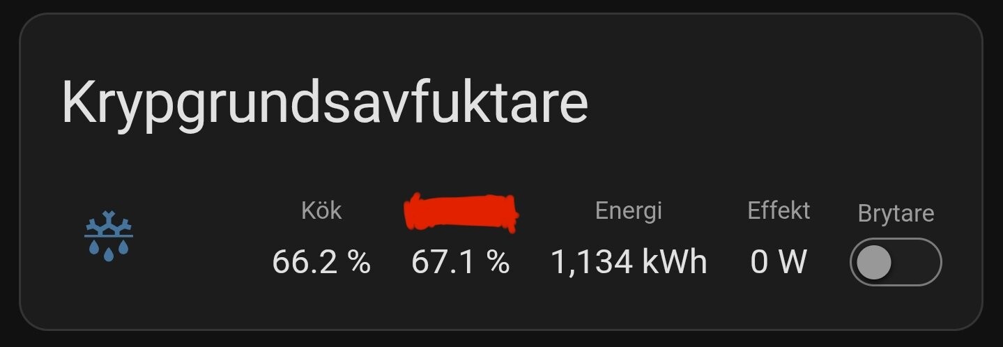

Startar energimätare kl 15.00

Jag har en 20 år gammal woods DS15 kondensavfuktare som förbrukar ganska precis 500kwh per år. Yta ca 120kvadrat, plast. En ny motsvarande maskin kostar 6000kr så blir en sån när denna ger upp. Borde minska lite till i förbrukning då dom nya är effektivare.
  • Krypgrundsavfuktare panel visar 66.2 % fukt i kök, 67.1 % annan plats, 1134 kWh energi, 0 W effekt, brytare av.
