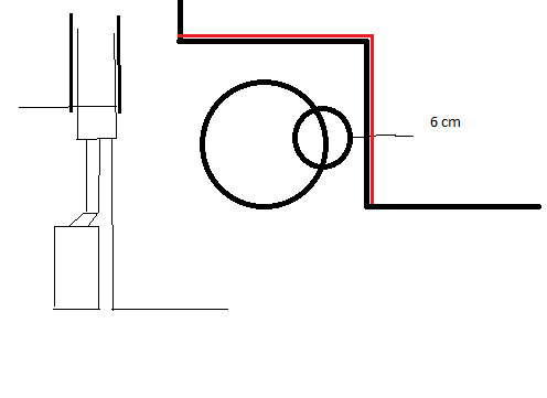

Förra ägaren till vårat hus var en riktigt klåpare minst sagt...
Tänkte ta tag i kaminen nu innan det blir höst och jag har insett att det är en hel del som är felaktigt med installationen.
Lägger med en bild från paint på hur det ser ut.
Kaminen står alltså i ett hörn:
Skorstenen är i ett schakt med isolerat rör ner under innertak. Sedan är röret oisolerat ner till kaminen och det är endast 6 cm mellan det röret och väggen. Det ska vara 10 cm om röret är isolerat säger fejärmästaren.
Väggen består av sjösten, mineritskiva, gipsskiva. Men ingen luftspalt bakom mineriten vad jag kan se.
Saknas även avluftning ovan tak men det ser jag som enkelt att åtgärda. Men det känns jävligt surt om hela installationen är så pass fel att jag får göra om hela skiten, för det sa tidigare ägare ingenting om innan köpet, utan då var den godkänd av sotaren men ej sotad nu.
SÅ hur fasen ska jag rätta till det här? Tips mottages mer än väl! Sotarmästaren har nu semester och det tar tid innan någon där jag bor kan komma och kolla samt säga vad som behöver ändras.
Min tanke är att från isolerade röret ha en vinkel som gör att röret och kaminen flyttas ut från vägg. Eller så får jag bygga om hela jäkla schaktet och flytta skorstenen, men det känns sådär...
Finns nog några som är duktiga på sånt här på forumet.
/ Björn

Efter att själv ha läst på en massa regler och djupdykt i en massa produktblad som skulle resultera i en dyr lösning kan jag bara säga, fråga sotaren. Jag sparade en massa jobb och säkert 10.000 kr på att fråga sotaren.
Lösvirkesbyggare
· Gävleborgs
· 2 434 inlägg
Har nu haft sotarmästaren på besök och det var inte lätt tyckte han.
Efter 2 timmar kunde vi iaf konstatera 2 lösningar på problemet.
1. Riva innerväggen för att kontrollera att luftspalt finns bakom mineriten eller helt enkelt flytta innerväggen 15 cm.
2. Ny skorsten i moduler då en vinkel kan göras så jag kommer ut från väggen.
Det jag undrar är hur ska jag hantera detta? Vi köpte huset i våras och när vi besiktade det frågade jag säljaren o besiktningsmannen om det inte var lite nära med kaminröret och väggen. Besiktningsmannen höll med att det såg nära ut varpå säljaren intygade att det var mineritskivor bakom och att den var godkänd och kontrollerad genom mätning av värme på väggarna runt kaminen och i rummet bakom. Alltså inga problem annat än att dom inte sotat den, vilket antecknades i besiktningen att det var eldningsförbud pga sotning.
Nu fick jag protokollet av sotarmästaren och den är inte godkänd i installationen, fick anmärkning på första besiktningen.
Säljaren sa precis tvärtom och sotaren har aldrig mätt någon värme i det här huset.
Kan jag be om ersättning av säljare för att åtgärda?
