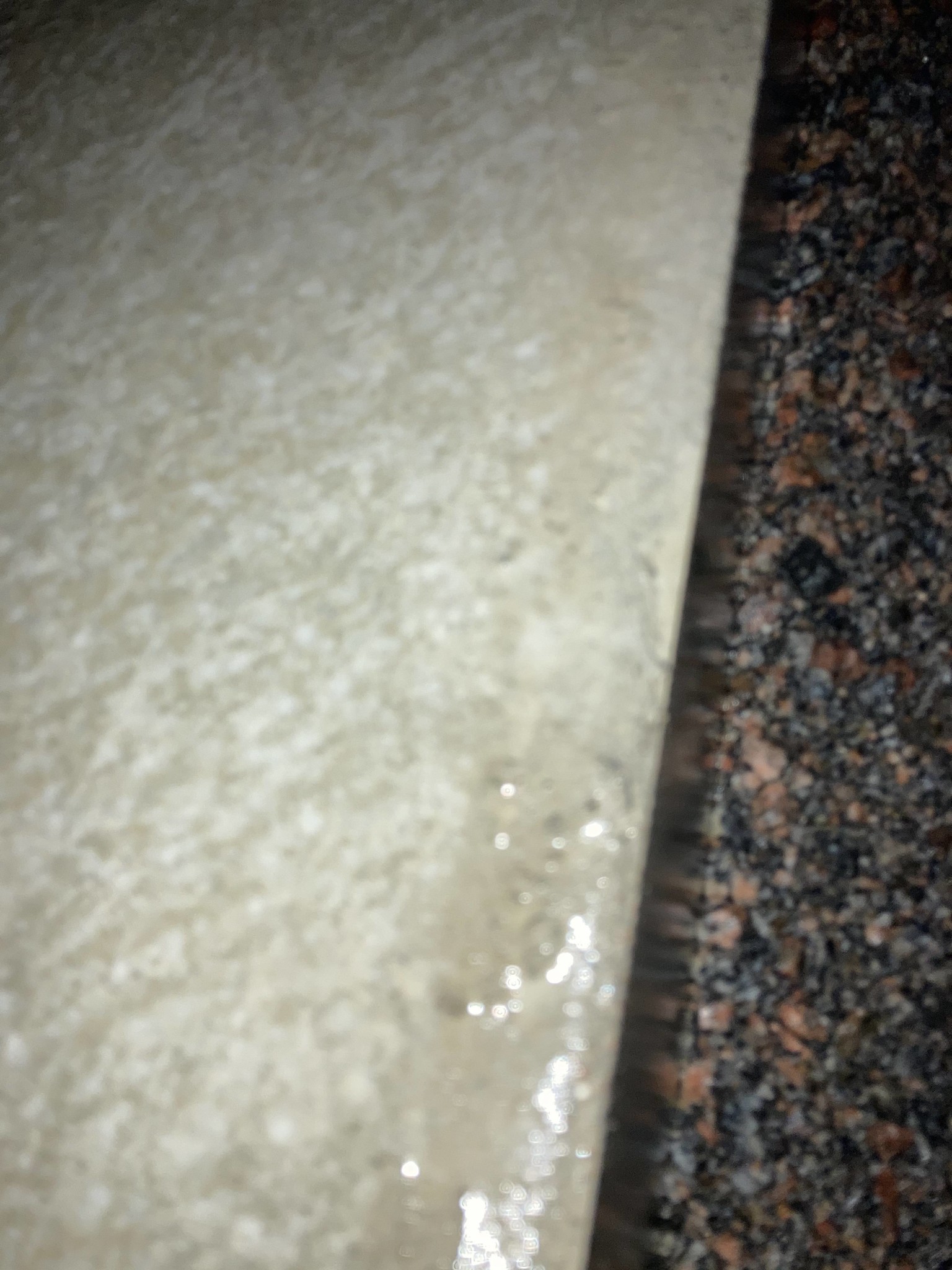

Hej. Bygger dubbelcarport med förrådet på gjuten platta (ca30m2).
Har entrepenörer genom de som levererat virket till grund och stomresning.
Jag trodde nog helt säkert att plattan skulle glättras för att få den jämn och fin. Vid gjutning så slodade gjutarna plattan så ränderna från gjutningen syns som mönster. Det gör mig inget i ett förråd. Men kanterna på plattan är verkligen inte fina. Kan detta få konsekvens när det ska byggas på? Gissar att det första steget är tjärpapp och syll sedan infästning av väggelement.
Arbetsorderna säger glättring alt slodning, och att grundens ytterkanter är hela och plana, för att möjliggöra inföstning av vägg.
Glättad yta är att föredra då ytan blir lättstädad!
Cellplasten är synlig så de har inte täckt hela ytan med betong. Kanten är ojämn så en syll kommer inte ligga helt dikt med golvet mm. Nä, det får de åtgärda. Fylla i på ställen där betong saknas och slipa av där det sticker upp för mycket.

Vet ej hur tjock din yttervägg blir .
Troligtvis någonstans mellan 95 - 145 mm , då kommer syllen minst täcka 50% in på betongen .
Det som sticker upp får du slipa bort med lämpligt verktyg .
Kolla av det som sticker upp med en rätskiva .
195+45.Tomture61 skrev:
Det som sticker upp får entreprenören slipa borta. De som ansvarar för både platta och stomresning. Frågan är om det går lägga en syll och få den plan mot ett sådant underlag?
Betongytan ska vara något högre än kantelementet. När man lägger på syllen får den inte belasta kantelementets ytskiva.
Ojämnheterna kan slipas med betongslip. Uppstickande stenar kan annars punktera tätningen mellan betong och syll och i värsta fall ge fuktproblem i syllen.

Ser helt okej ut för att vara enbart slodat. Att stenarna sticker upp på cellplasten är inget konstigt. Detta knackas bara bort sen.
Frågan är ju om det skulle varit glättat. Då får man slipa av den istället. Att skriva som de gjort är konstigt då slodning och glättning är olika kvalitetsnivåer.
