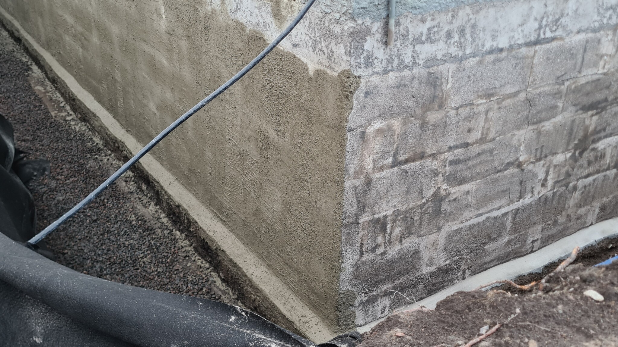

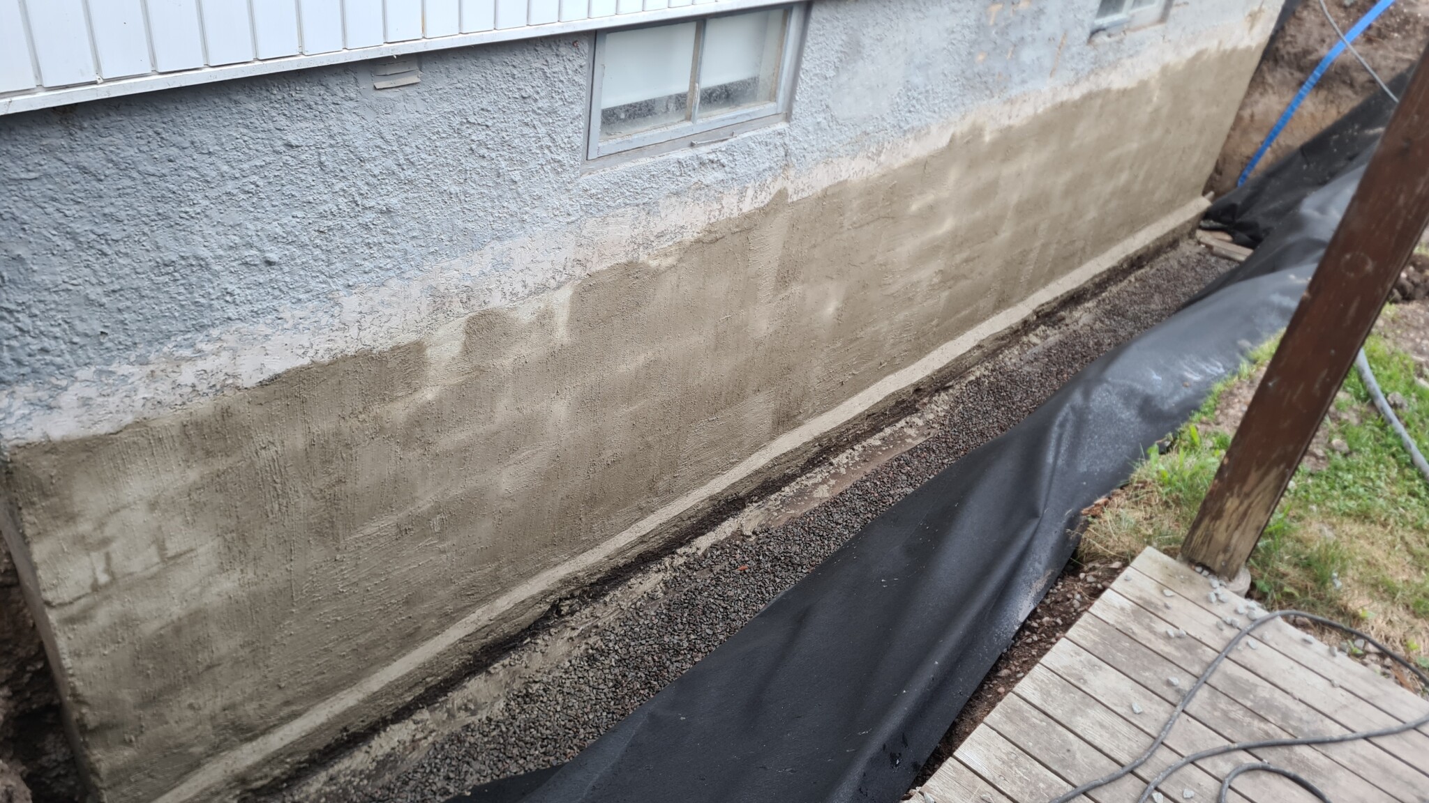

Hej hoppas någon kan hjälpa mig, håller på att dränera och har slipat bort all tjära/kallasfalt från väggarna och den är uppmurad med lättbetongblock dessa är slammade innan men en del blev ju bortslipat behöver jag slamma om dem innan montering av isodränskivor?
Enligt beskrivning ska leca och lättbetong vara slammad innan man sätter upp skivorna.

Ja det behöver vara slammat, för att öka fuktätheten samt skydda murverket i form av offerskift..

Det är slammat sedan tidigare se bilder men kanske är för dåligt?

Hur känns det slammade när du skarpar på det med en kniv?

Det är slammat sedan tidigare men kanske för tunt eller för dåligt? se bilder :)
Det är hårt när man skrapar men lite porer ser man så har beslutat att slamma väggen så vet jag att det blir bra sen :)

Men är slammningen heltäckande som den är så behöver du inte slamma ytterligare..
Johnny Käll
Slamma är ju ett ganska snabbt arbete att göra, det är ju inget som syns så man behöver inte fundera på utseende.

Kolla med Finja eller där du köper bruket för har du lättbetong så behöver du ha lågalkaliskt bruk som är avsett för lättbetongen..
Johnny Käll
Pratade med Isodränsupporten och dem rek slamning så nu är en vägg gjord dem rek Finja cementbruk A precis som jag hade.
