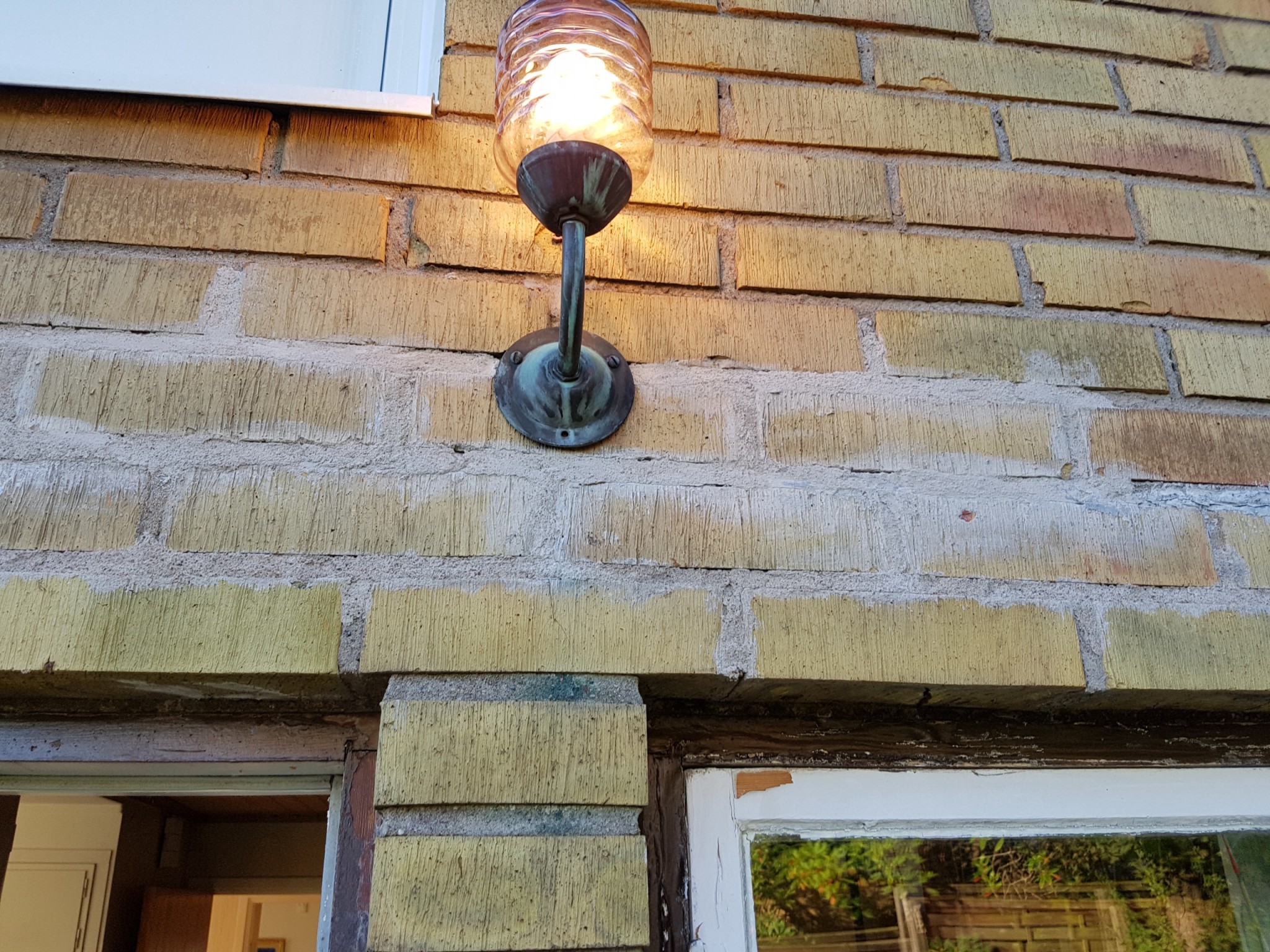

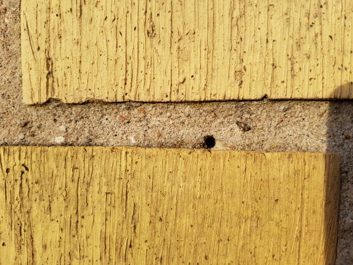

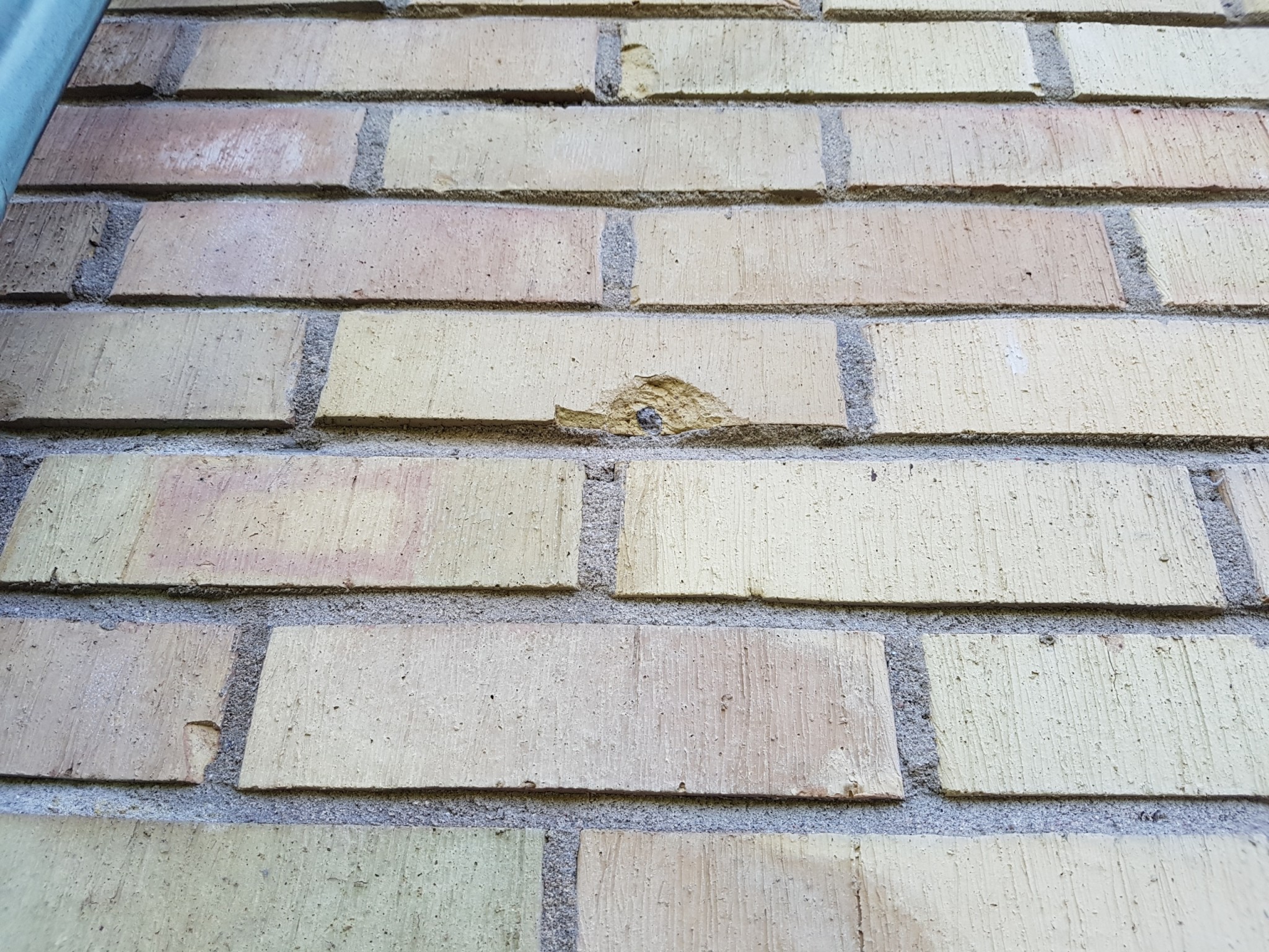

Jag tänkte man kan klä om och tilläggsisolera tegelhuset. Behöver man då göra något med tegelväggen först.
Den är i ganska dåligt skick. Frostsprängningar, en spricka som går sex sju rader ned andra mindre sprickor runt enstaka stenar, fog som vittrat. Tror även någon insekt gjort någon form av bo. Fem små runda gångar försvinner in i fogen mellan stenarna. Såg i ögonvrån någon insekt som kröp in men han aldrig se vad det var.
Skadad tegelvägg med vittrad fog och insektsbo, synliga små runda hål mellan träpanel och tegel.
Skadad tegelvägg med sprickor och tecken på insektsbo i fogarna.
Skadad tegelvägg med frostsprängningar, en synlig spricka och vittrad fog där insektsgångar syns.
Slitet tegelhus med skadade fogar och sprickor, samt en vägglampa ovanför ett fönster.

Om du har en luftspalt bakom teglet ska du inte isolera utanpå.
Insekten är troligtvis mur-bi som bygger bo i fogarna.
