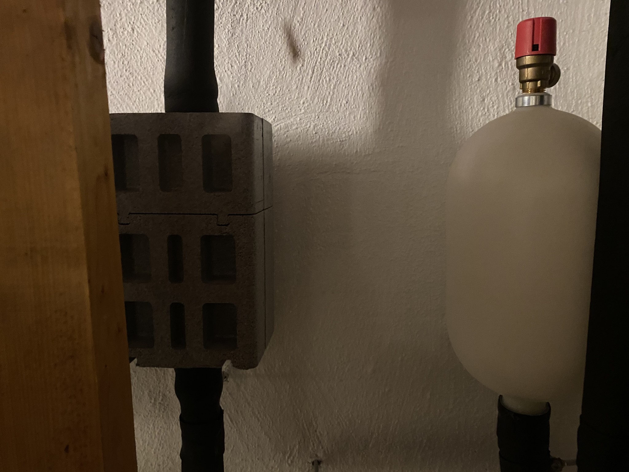

Jag undrar om vad är detta för tank och om man behöver fylla på det med något medel ( för det se tomt ut och ibörjan var det något vätske i den) . Vi har precis köpt huset med den här ivt greenline värmepump så är okunnig om detta.
Tack i förhand.
  • En expansionskärl för en IVT Greenline värmepump som ser tom ut.
Ja, det ska vara brineväska i den. Vanligtvis etanol blandat med vatten.
Köldbärarsprit kallas det också. Brukar vara 29% spritblandning om jag minns rätt. Krävs särskild utrustning för att lufta köldbärarslingan om det saknas mycket.
