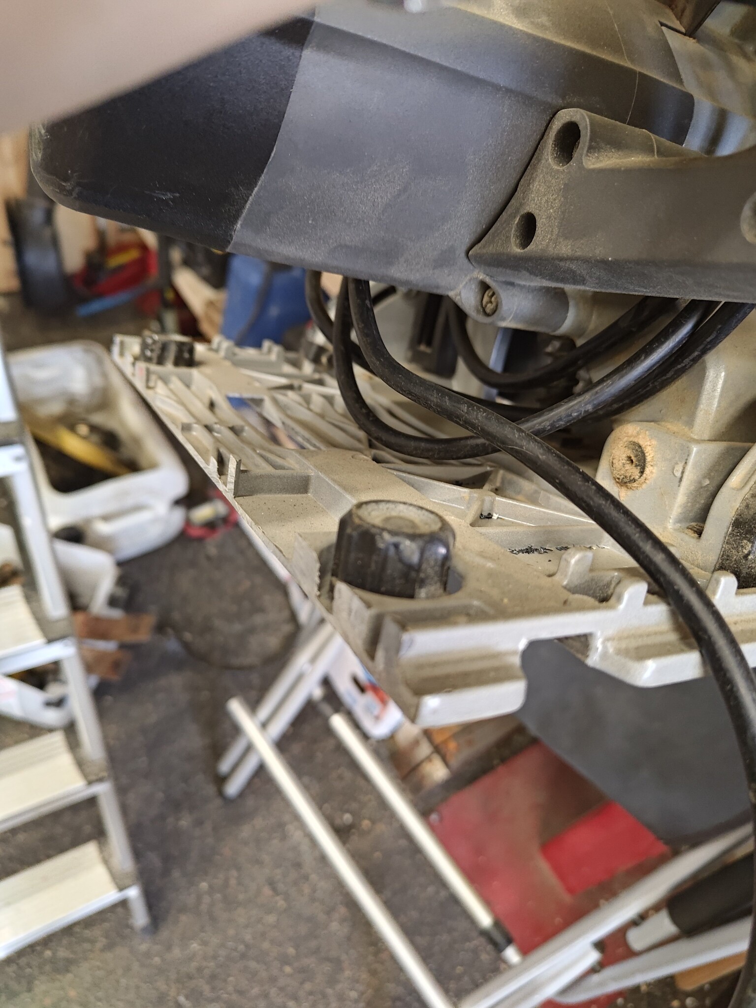

Vad för modifikationer ?
På Meecen körde jag sågen genom bordsågen och kapade bort en cm. När jag sen köpte parkside batterisänksågen så sågade jag bort antitippkanten på skenan vill jag minnas.
Jag använder båda och är nöjd, enda som jag ser som dåligt är de korta skenorna. Det hugger i skarven och rakheten i skarven är tveksam.
