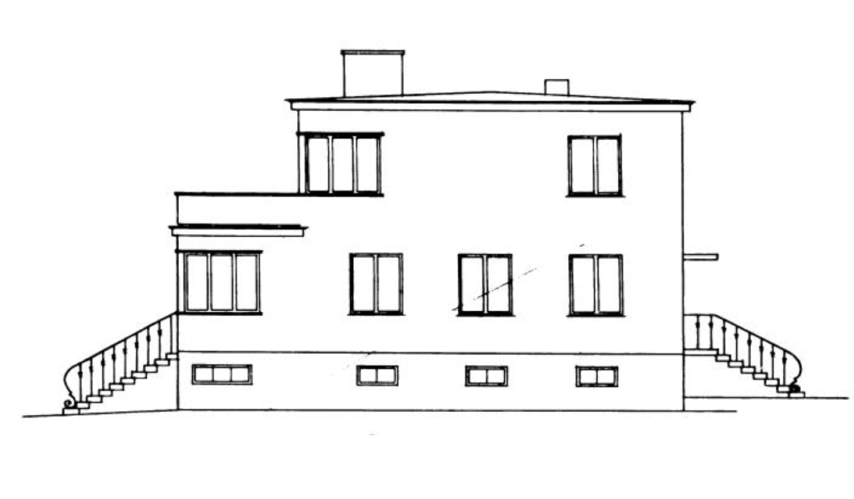

Behöver jag verkligen avlastningsbalk vid breddning av källarfönster?

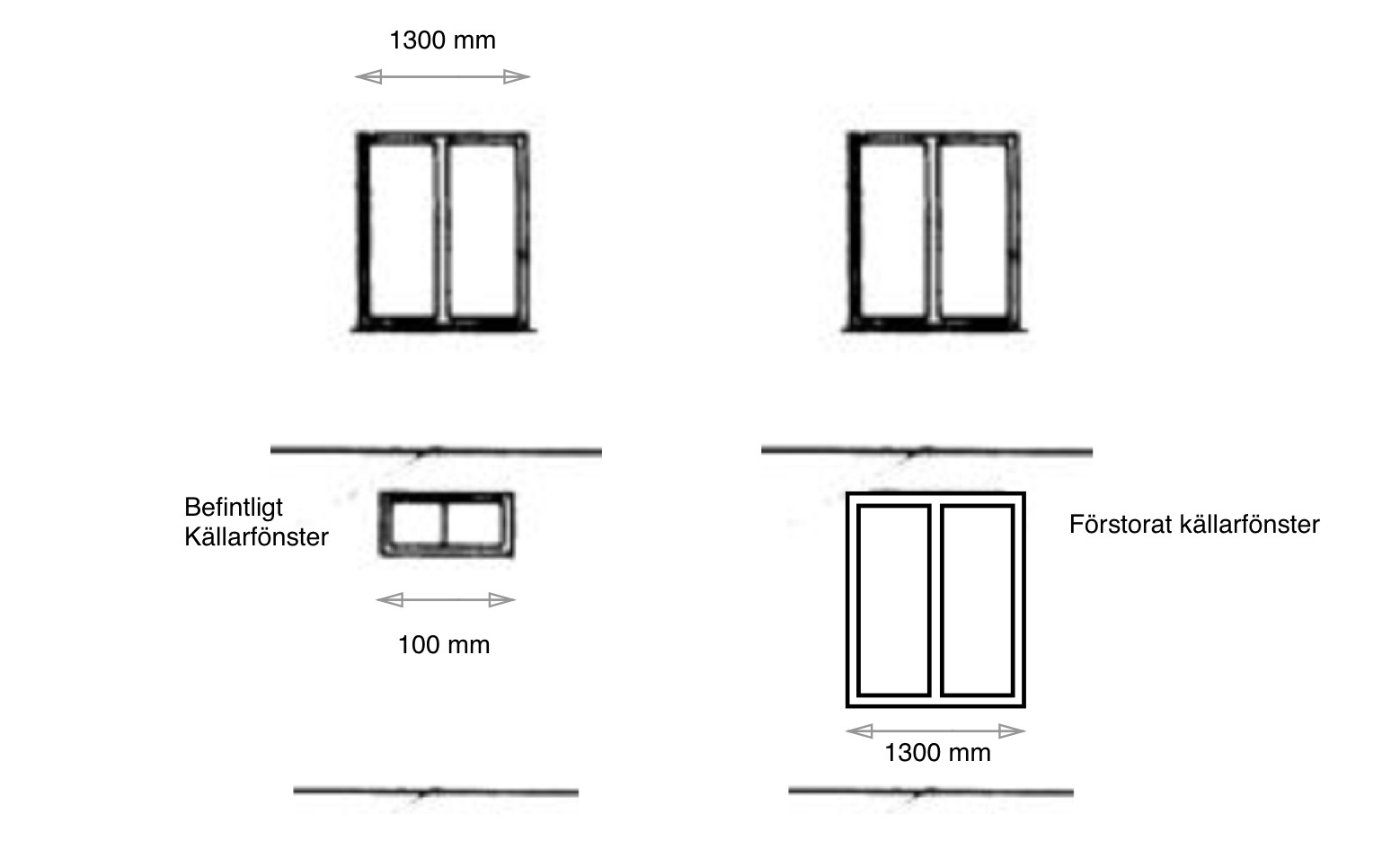

Vi håller på att inreda källaren och som en del av det vill vi förstora de befintliga källarfönstren. Vi planerar att bredda gluggarna från 1000 mm till 1300 mm. Huset är ett tvåvåningshus från 1936 med plankstomme på en grund av betonghålsten, betongbjälklag mellan källaren och första våningen (uppmätt till 35 cm).
Källarfönster ligger i linje med fönster på andra våningen.
Jag hade en konstruktör här idag som bestämt ville sätta in balkar, men jag undrar om det verkligen behövs. Fick känslan av att konstruktören var lite bekväm och bara gjorde som han brukade. Min förhoppning var att vi skulle kunna skippa balk pga kostnadssjäl iom att bjälklaget är så tjockt och att källarfönstren ligger i linje med fönstren på andra våningen (och som jag antar inte överför någon större vikt ner på bjälklaget, men jag kanske tänker fel?).
Kan någon förklara för mig vad som är fel i mitt resonemang?

Källarmuren är med stor sannolikhet avväxlad över varje källarfönster. Antingen genom att betongbjälklaget som vilar på muren är utformat som en kantbalk över öppningen eller att det finns en betongbalk som första skift över fönstret. Utöver det finns det troligen extra längsgående armring inlagd. Det går inte att bredda fönsteröppningen utan att göra om avväxlingen. Hur komplicerat det är beror på vilken metod som använts från början. Åtgärden kräver bygganmälan med konstruktionsberäkningar.
Jag tror inte att besväret motsvarar nyttan. Att göra fönsteröppningarna större genom att såga upp väggen neråt men behålla breddmåttet, är en enkel åtgärd som ger väldigt bra ljusutbyte jämffört med dagens situation.
