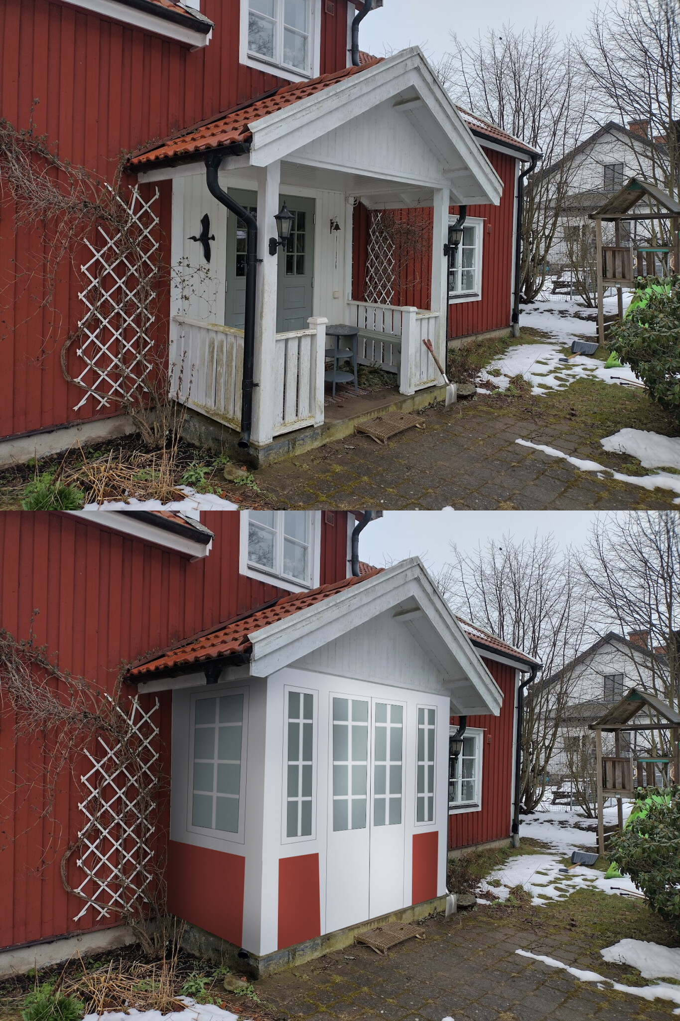

Jag skall bygga in en farstukvist så det blir ett isolerat rum. Tanken är att det skall bli pärlspont på innerväggarna, men började fundera på om jag kan lägga pärlsponten direkt på ångspärren eller om jag behöver en plywood eller liknande först? Kanske är det direkt olämpligt att lägga panel i direkt anslutning till ångspärren och jag behöver en luftspalt?
Byggnadsmässigt blir det ett standardiserat regelverk med 120 reglar och stående träpanel utvändigt. Då väggen blir relativt tunn samt att farstun blir i anslutning till huset, tänker jag kanske att temperaturskillnaden kommer spela roll i ovanstående fråga? Kommer bli en oisolerad dörr mellan bostaden och farstun.
  • Före och efter bilder av en husfasad, först med en öppen farstukvist och sedan ombyggd till ett isolerat rum.
