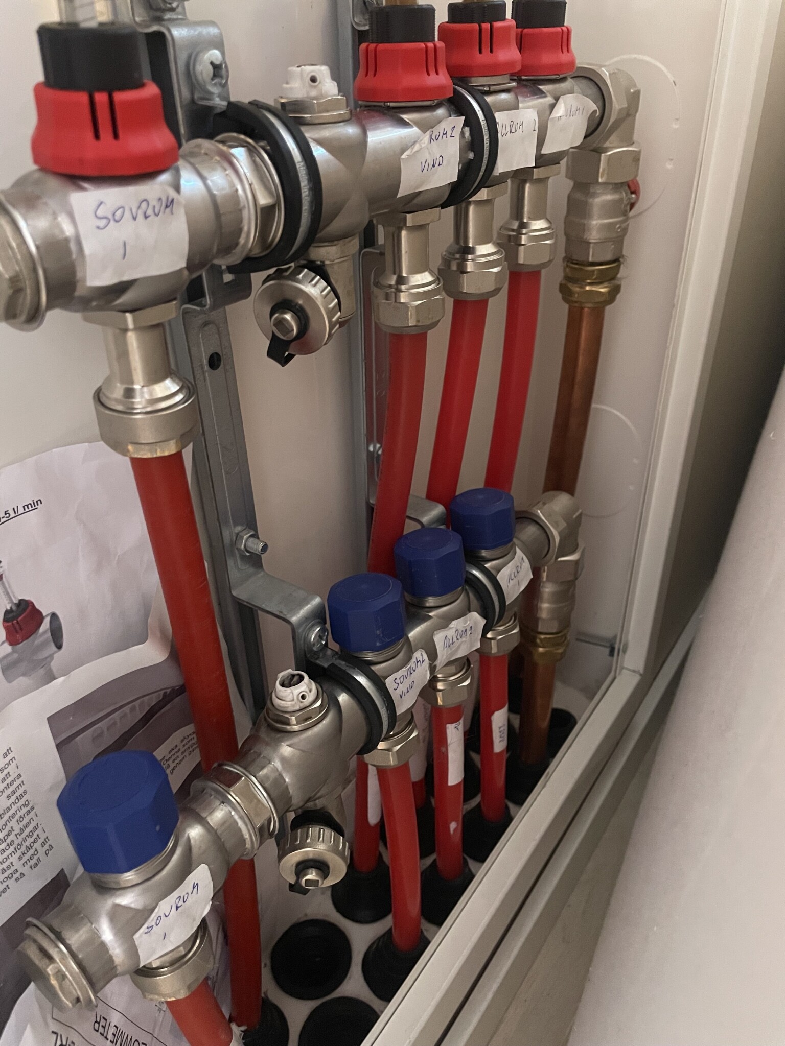

Skulle behöva koppla in ställdon och en termostat till de två vänstra slingorna. Är gv på ovanvåningen som är för trixiga att strypa in så de följer övriga huset så nu tänker jag att det får bli trådlös (helst) termostat i det rummet som får sköta strypningen.
Kan jag köpa vad som eller vad ska jag titta efter?
Rör och ventiler för golvvärmeinstallation med märkta slangar för olika rum.
