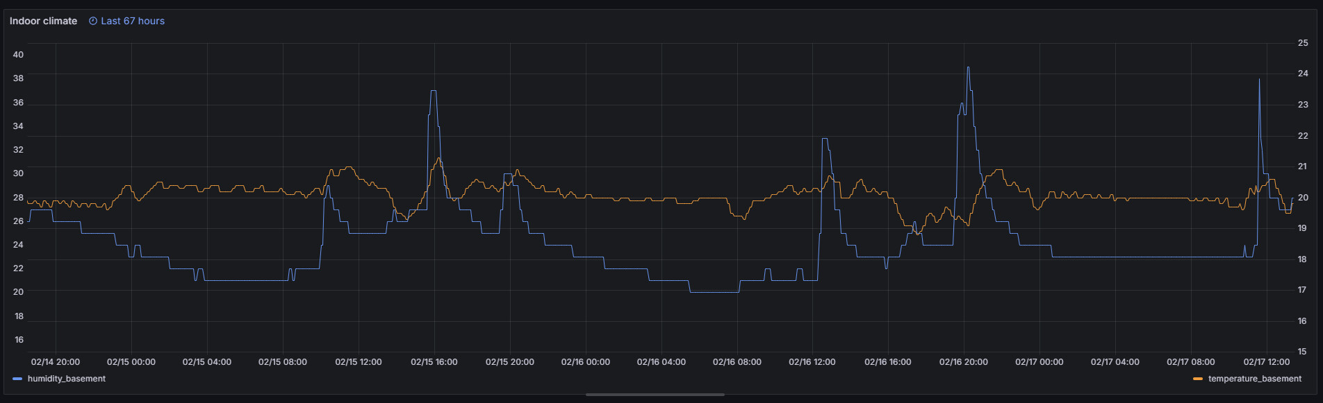

2-planshus med källare, byggt på 30-talet och tillbyggt i omgångar. Vi ska göra om i tvättstugan och har tänkt gräva ur källargolvet för att få lite högre i tak, in med lite isolering och gjuta igen. Eftersom jag ska ner till botten av sulan så tänker jag att jag kanske kan hitta otrevligheter om jag inte gjort dräneringen på utsidan först.
Huset står rätt högt, marken sluttar ner runt om och jag har inga problem med fukt i källaren direkt, långtidsmätning visar rätt stabil nivå runt 25-30% förutom spikar när torkskåp/torktumlare kört. Vi kör rätt varmt i källaren så det kanske hjälper.
Är det bara om man har direkta problem som man bör gå på dräneringsprojektet? Jag förstår att det finns fördelar med att isolera utvändigt också men det är inte prioriterat just nu.

Jag kan verkligen inte se varför man skulle dränera om man inte har problem.
Kan tillägga att jag ägde ett hus för många år sedan där väggarna var blöta från insidan i källaren och där dränerade vi de tre väggar som var fuktiga och sedan blev det bra. Den fjärde väggen var inte blöt så den behövde inte dräneras. Jag bor inte i huset i dag (25 år senare) men min äldste son gör ironiskt nog så jag har sett källaren och den är bra ff.
Så om det inte är blött behöver ni inte dränera. Och det är förresten inte alltid som man behöver dränera även om det är blött. Ibland behöver man bara se till att inte regnvatten rinner ner längs väggen.

Vi har grävt upp källargolvet och isolerat om. Vi har inga som helst problem med fukt annat än på sommaren när vi stänger av värmen, då det blir skönt svalt nere i källaren.
Har du koll på luftfuktigheten, och inte minst doften så borde du ju kunna hoppa över det.

Har du lika torrt även på sommaren/tidig höst? Det där är torrare än jag har i min källare (gammalt gammalt hus) ohhh jag har inga planer på att dränera.J jhall skrev:Kanske forumets mest tjatade fråga, men behöver jag dränera min källare?
