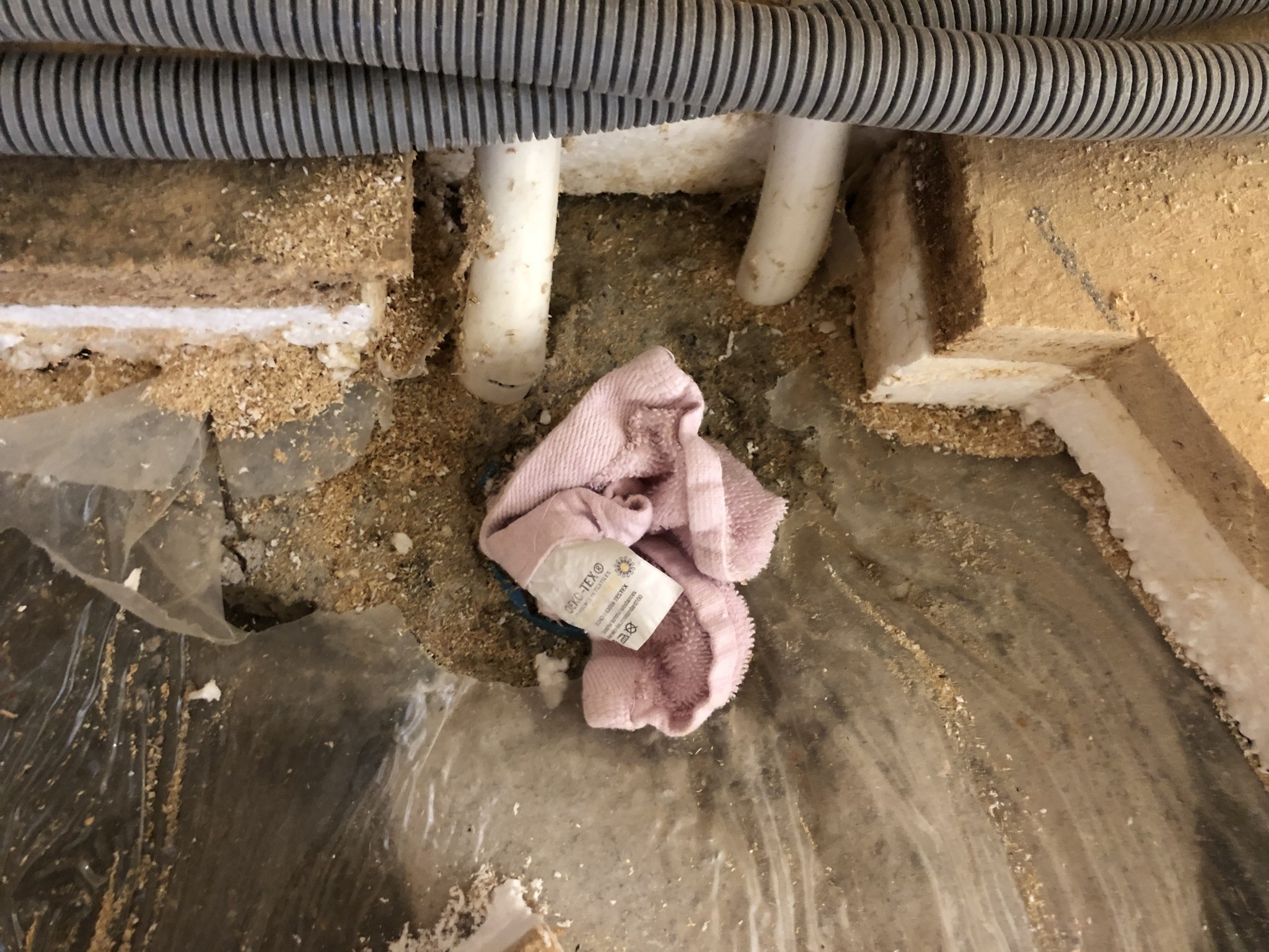

Har ett hus på platta där vi håller på att renovera köket och ska flytta diskhon till en köksö.
Den nya diskhon ligger ca 2,5 meter från där avloppet går ner i plattan. Där avloppet går ner i plattan sitter en 50 mm rör-koppling som sedan går över till ett 75 mm rör längre ner i plattan. Vet dock inte hur långt ner i plattan som det går från 50 till 75 mm, troligen 5-10 cm ner.

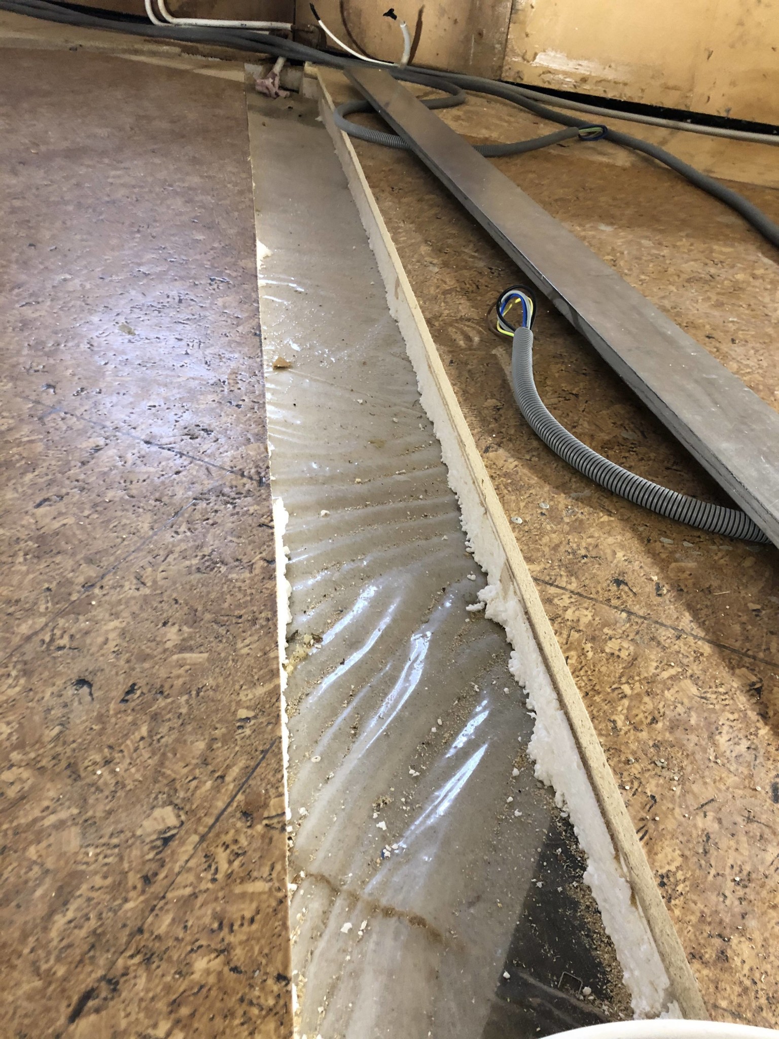

Ovanpå plattan ligger 50 mm isolering och därefter en spånskiva på ca 25 mm, vilket gör att jag har 75 mm att spela på för att få ett fall utan att bila.
Frågan är nu: kan jag använda mig av ett 50 mm rör till det nya avloppet och därmed inte behöva bila eller ska jag bila upp plattan och koppla på ett 70 mm-rör direkt istället?
Det som känns osäkert är även att vettenledningarna går precis intill där avloppet går ner i plattan vilket gör det extra känsligt att bila upp just där. Jag gissar att jag behöver komma ner ca 15-20 cm ner i plattan för att kunna koppla på 75 mm-röret.
Jag har pratat med en VVS-firma som säger att jag inte behöver bila utan att de kan fixa detta ändå. Dock blir jag osäker när jag ser att det blir gränsfall att få till ett bra fall och att 50 mm-rör är också gränsfall att använda i kök.
Det naturliga är att bila upp plattan men jag är rädd att skada vattenledningarna.
/Johan
  • Renoverat golv med upplyft spånskiva som visar isolering och ledningar för VVS-installation.
  • Under renovering med synliga avloppsrör, isolering och spånskiva på betongplatta.

Du ska ha en centimeters fall per meter. 2,5 meter bort, prova montera under sockeln och se om de går. Beror på hur mycket röret sticker upp ur golvet osv men det går ju kapa.
/Johan
50mm isolering + 25mm spånskiva +5mm plastmatta - 50mm avloppsrör , har vi 25mm att spela på, då förutsätter de att du limmar plastmattan på hjässan av röret och skippar spånskivan. :lying:
