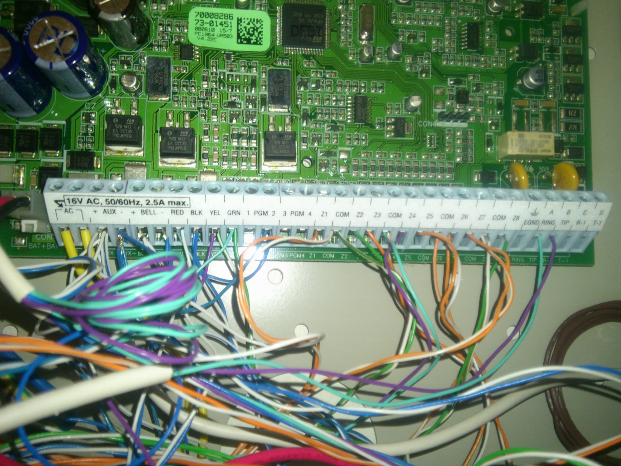

behöver hjälp med förklaring hur jag ska koppla DSC
Jag har länge velat koppla in lite nya saker på mitt larm.
Någon borde skriva ut en manual för DSC:banghead:
Har försökt lära mig att förstå mig på det hela.
Larmet är installerat av en larm firma för några år sedan och jag h ar nu kollat vad som är vad.
Nu till saken!
Mitt larm heter DSC pc 1864
Jag har tre nya branddetektorer som jag vill lägga till.
Idag har jag redan två och två av dem nya kan ligga på samma sektion om det går.
Sen har jag två nya ir som jag skulle vilja lägga in.
Har heller ingen betydelse om dem ligger på samma sektion.
Jag har nog heller ingen plats om jag förstår rätt nu.
Kan jag koppla in fler ir deckare på samma sektion?
Ska försöka fota några bilder på utgångarna + tilllägskortet

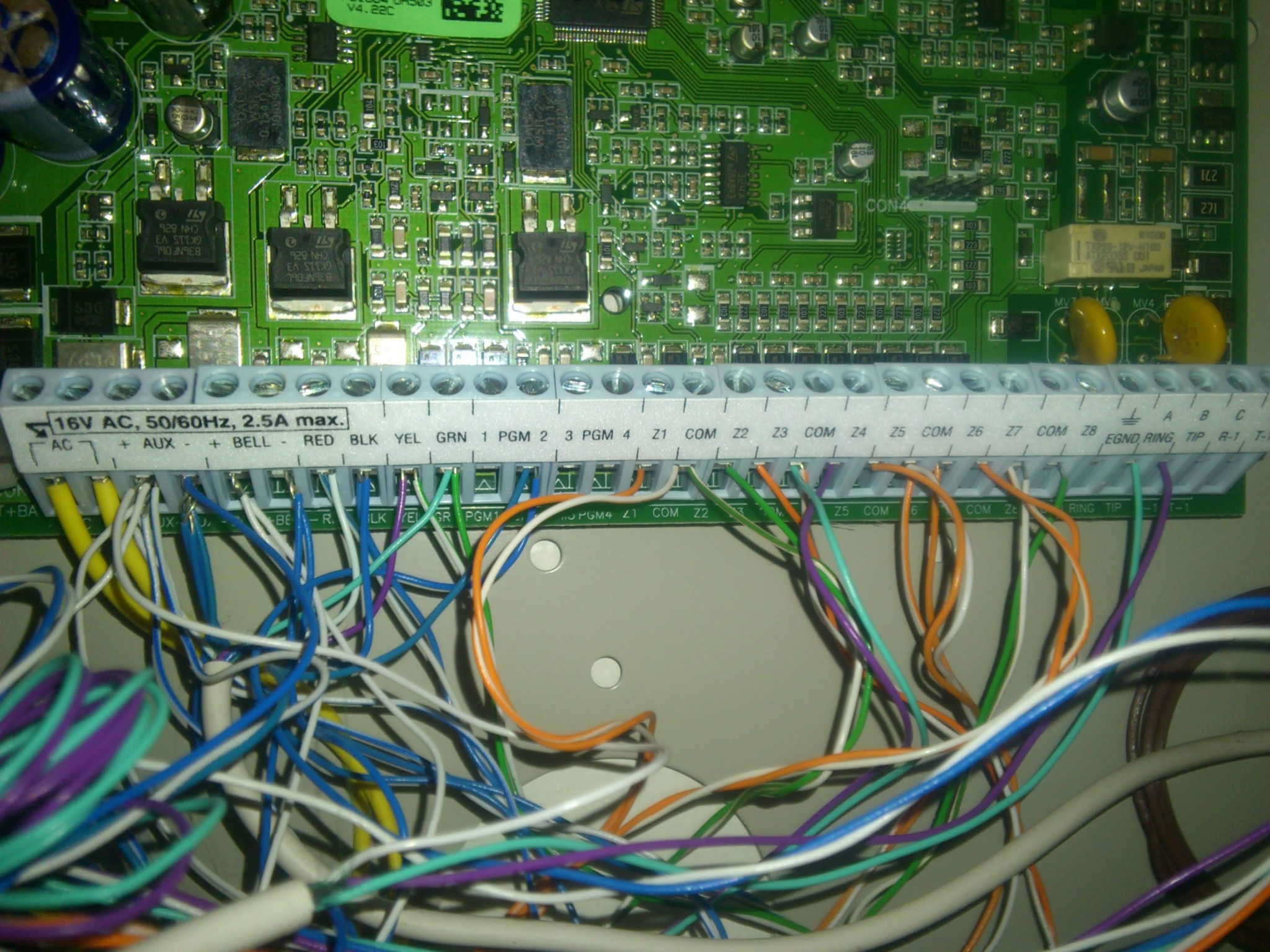

Ja du kan lägga flera detektorer på en slinga men nackdelen med det är ju att du inte vet vilken av dem det är som har löst ut.
Lite foton är som sagt guld värda i ett sånt här läge.
Iom att du har en 1864 central så kan du ju hänga i ett expansionskort för att få fler ingångar också. De brukar tyvärr vara rätt dyra i Sverige men kostar $30-$35 I usa plus frakt och moms (runt halva priset mot sverige ändå)

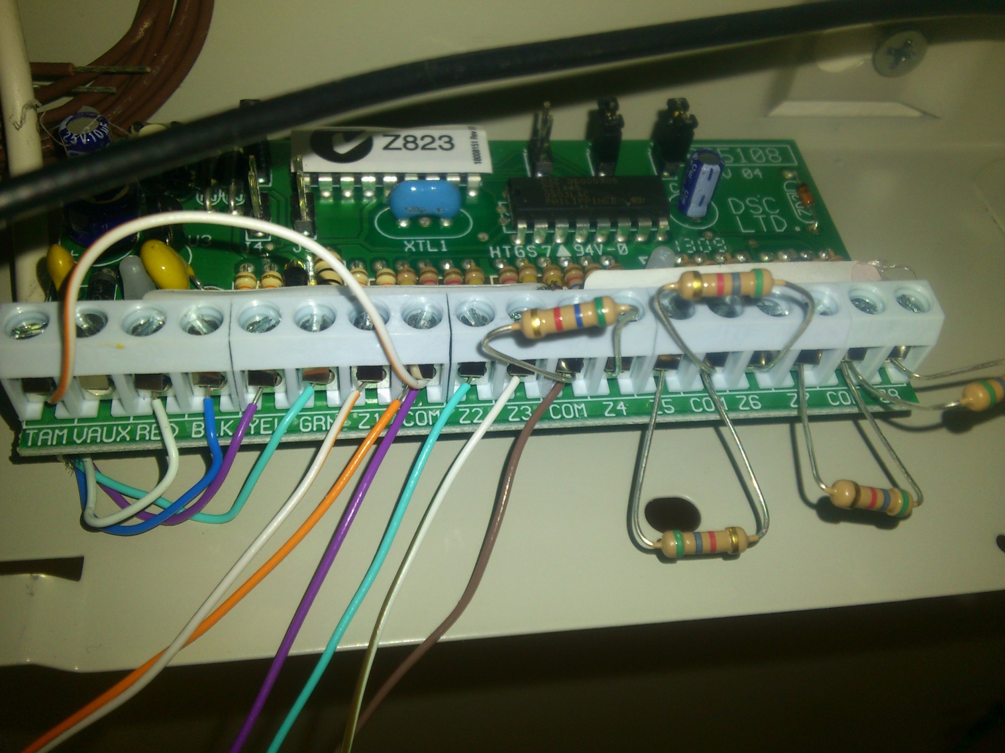

Som jag ser det så har du 5 lediga ingångar på det där expansionskortet
Alla där det sitter motstånd idag bör vara lediga. Anledningen till att det sitter motstånd där är den som har satt upp din central har valt att köra med dubbelbalanserade sektioner vilket är det bästa.
På så sätt kan man se om någon försöker klippa kabeln eller tjuvkoppla och man kan också vara säker på vad som är ett riktigt larn

Vad menar du med slingan?
Om jag använder en sektion där det idag sitter ett motstånd.
Ska jag då plocka bort det bara eller ska det användas?
