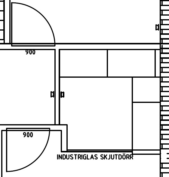

Jag tror inte att man stör sig på att klädkammaren ligger lite förskjuten, men det går väl att göra en liten snedvägg där och ändå få plats med skjutdörr på väggen mot sängarna (80 cm öppning+80 cm dörrblad).
Det ser nog lite snyggare ut om alla dörrar är 900, åtminstone den till gästrummet.

Klacken stör inte när man går in och gör även att man inte ser rätt in i sovrummet från matplatsen, det kan vara ett plus 😁
Vi har liknande, men en 60 cm djup garderob, och en hall utanför. Vi stör oss inte på det och från hallen ser man inte mer än fotändan på sängen och en byrå.

Får jag plats med en 900 dörr så kör jag på det, men trappan måste vara där den är eftersom den då hamnar mellan takstolarna och ingen avväxling krävsBirgitS skrev:

Här har ni ritning på befintligt. och i rött är ny planlösning

Nu flyttade jag väggen 100mm mellan sovrum och badrum och då har vi plats för 900 dörr som är kravet enligt PBL.
Men jag vet inte hur vi gör med klacken i walk in. Är det något man kommer störa sig på? den är 450mm lång.
Alternativet är väl att minska garderoben så den hamnar i linje med väggen men då får vi inte så mycket walk in längre... Den får vi fundera på.
Gällande klacken, bredda själva väggen med ingången till sovrummet 25-30 cm. Du får då lite kortare ingångsvägg till wic samt 45 cm utskjutande vägghörn innan ev klädstång på vänster sida. Gah, svårt att förklara i skrift när jag inte orkar rita. 🤪
Tänker du något sådant men att hela väggen skulle förminskas i wic?A annsofian skrev:Ja det där blev ju bra med GWC, möjligen att ingången blir ju mer "publik" men det kan man ju leva med.
Men Wic är redan beställt och den går ej att minska:
Ja precis så menade jag, en liten klack inåt istället. Hyllorna ser ju ut att passa ändå, men blir kanske svårt att ändra dörren om den också är beställd?R Rooolle skrev:
