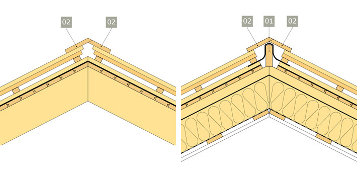

Jag har kollat på denna bild på traguiden.se:
http://www.traguiden.se/konstruktion/konstruktionsexempel/tak/underlag-av-trapanel/faltak/nock/
Det byggsätt av nock som du beskriver tolkar jag som helt oventilerat. Komplicerar jag det i onödan med luftutsläpp där uppe?

På Moniers hemsida hittade jag en pdf med ventilerad nock och takpannor, men jag lyckades inte ladda upp den i inlägget så då tog jag träguidens jpg-bild som exempel istället, trots att yttersta nocktäckningen inte stämde med förhållandena i detta fallet.
Står under rubriken "Nocklösningar" ganska långt ner på sidan http://www.monier.se/takproffs/teknisk-dokumentation/takritningar-och-beskrivningar.html
De två översta alternativen är båda beskrivna som ventilerad nock. "Ventilerad nock alt 1" tycks ventilera även undersidan av råsponten, medan "Ventilerad nock alt 2" bara ventilerar läkt/under tegelpannorna. När man gör en luftspalt mellan råsponten och isoleringen, vart är det tänkt att luften ska ta vägen? Alltså om man väljer en konstruktion i stil med "Ventilerad nock alt 2"?

Den ventilerade nocken i Moniers exempel är till för de fall då man har en luftspalt under råsponten. Luftspalten ventileras då på tre ställen, vid respektive takfot och vid nocken, vilket måste vara bra. Luftspalt utan takfotsventilation är meningslöst. Genomluftningen skapas genom skillnaderna i lufttryck vid de olika öppningarna. Cellulosaisolering kan man lägga dikt an mot råsponten eftersom de har likartad hygroskopisk förmåga. Hur det är med hampaisolering vet jag inte men jag misstänker att den har likartade egenskaper. Var kommer plasten ifrån? Fördelen med att skippa luftspalten är att konstruktionshöjden blir mindre.

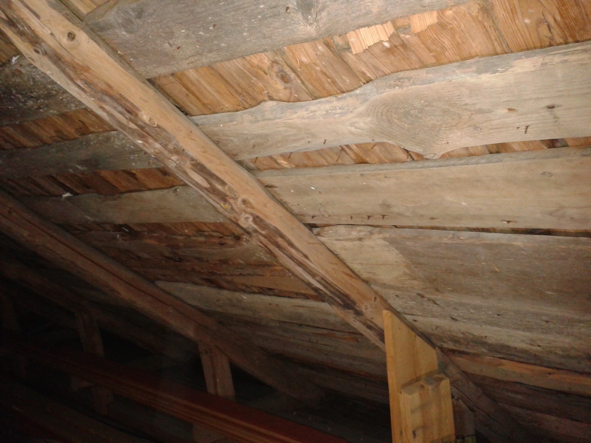

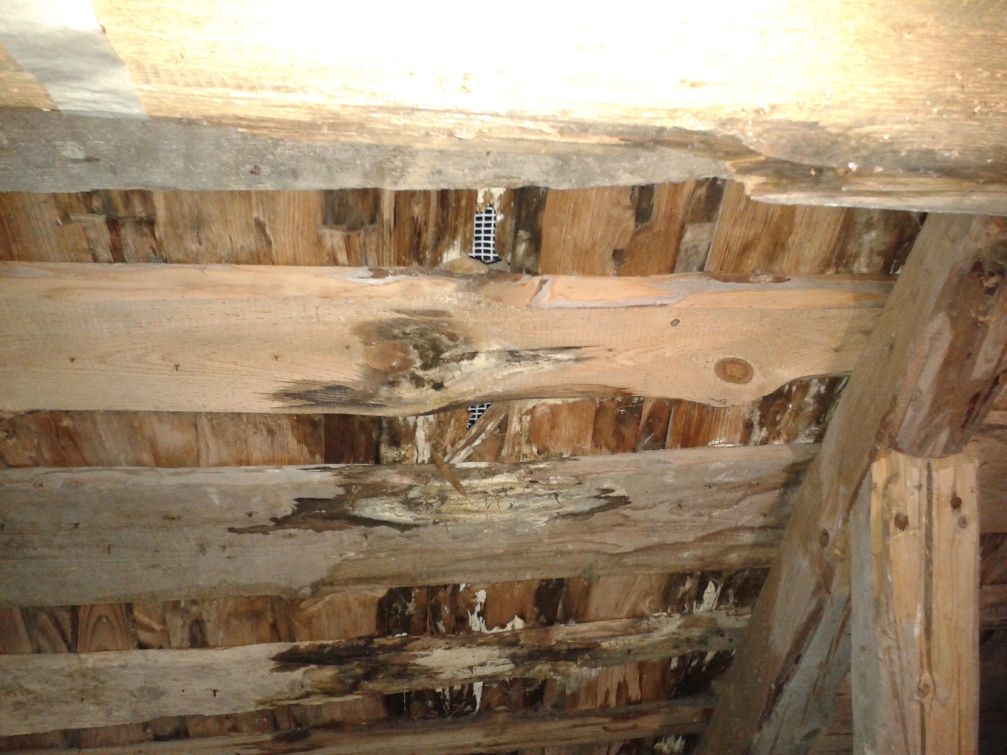

Nu har jag varit uppe på vinden och inspekterat i mörkret. Är ingen mästerfotograf ens i dagsljus, så vi får se om det går att utläsa något.. Såg nu att takstolarna är planade på ovansidan (förresten cc runt 140cm). Dimensionen är rätt tunn, så den plana ytan är inte jättestor. Hur mycket plan yta behövs och vad är risken om den är för liten?
När det gäller pappen så trodde jag att ett av de stora försäljningsargumenten för de diffusionsöppna dukarna när de kom, var att man nu kunde lägga isolering direkt mot råsponten eftersom duken släppte igenom den fukt som vandrade uppåt genom isoleringen. Gäller detta kanske bara när man har mycket/tjockt med isolering i taket? Eller har de löst ett problem som inte fanns?
Det smidigaste hade varit att direkt ovanpå spånen lägga oljeboard. Dock ser jag ju att åtminstone på det stället du fotat så verkar åsarna/brädorna vara dåliga och behöva fixas. Om det bara är där så går det ju att byta åsarna mellan de två takstolarna. Ett betydligt mindre, enklare och billigare ingrepp än råspont och takpapp.
Isoleringsdjupet blir då takstolarnas tjocklek. Undertaket (oljeboarden/ oljehärdad masonit) är luftat mellan åsarna, från gavel till gavel.
Takstolarna är inte rundtimmer, utan kantat, och därmed går det finfint att sala på dem om du vill köra på den lösningen.
Om tanken är att inredavinden så skulle jag satsat på utanpåliggande isolering. Ta bort allt in till takstolarna. Lägg på råspont eller motsvarande, pärlspont kanske. Sedan en fuktspärr, isolering och en fuktöppen duk på toppen. På det läkt och tegel.
