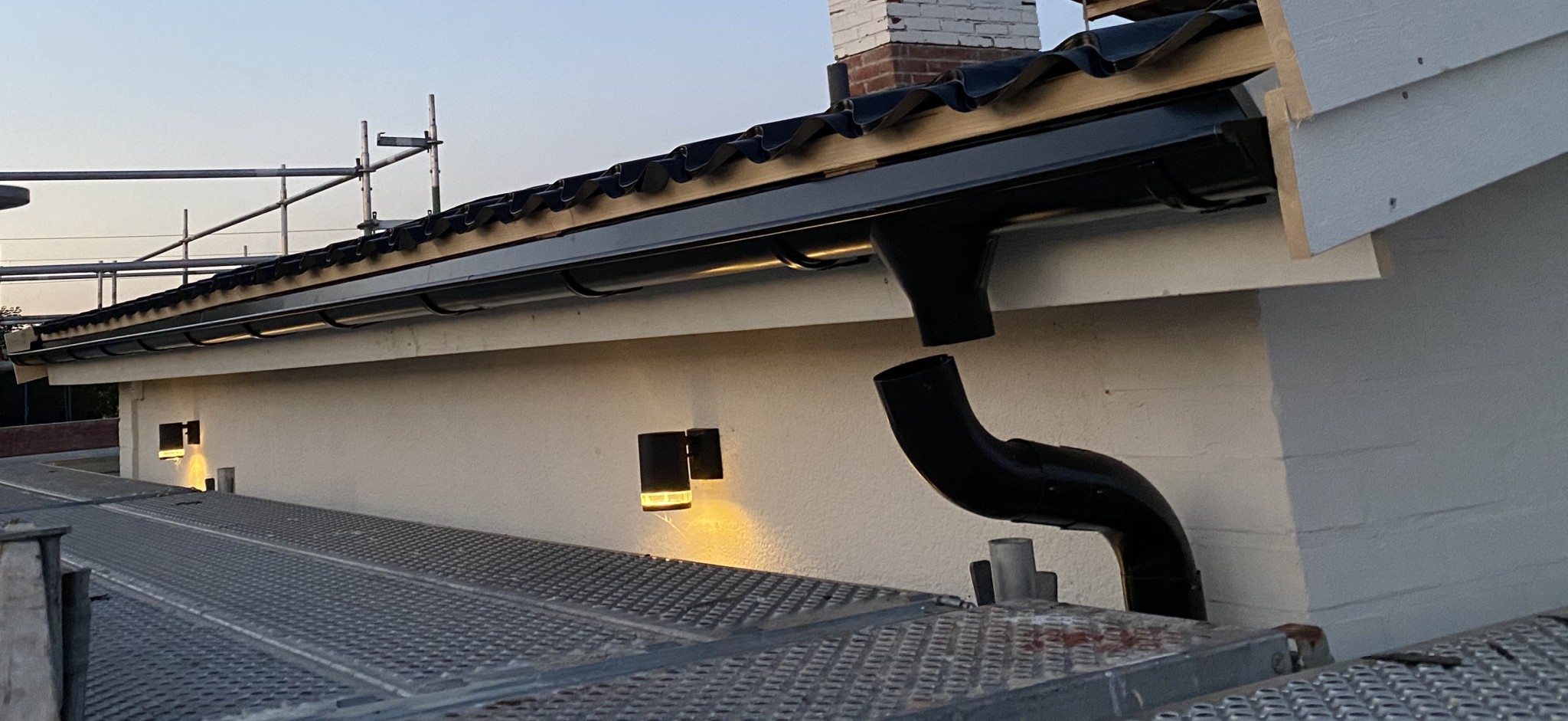

Hej fotplåten sitter fel, den skall sitta uppe på nedersta läkten för att dölja den.plåten ligger ca 3-5 cm för långt ner.troligtvis har dom läktat på fel avstånd också,skall vara mindre avstånd mellan första och andra läktraden.ställbar krok är den rännkrok som är enklast att få tight mot fotplåt dvs minst avstånd till ränna.

en bild från sidled. Känns som allt är monterat som lindabs vänstra bild men läktet måste täckas.
  • Snedbild av svart takavvattningssystem och underliggande träläkt vid huskant.
Fotplåten skall inte ta upp någon kondens fukt, man drar alltid ut underlagspappen några cm utanför takfotsbrädan som rännkrokarna sitter i då blir du av med kondensen

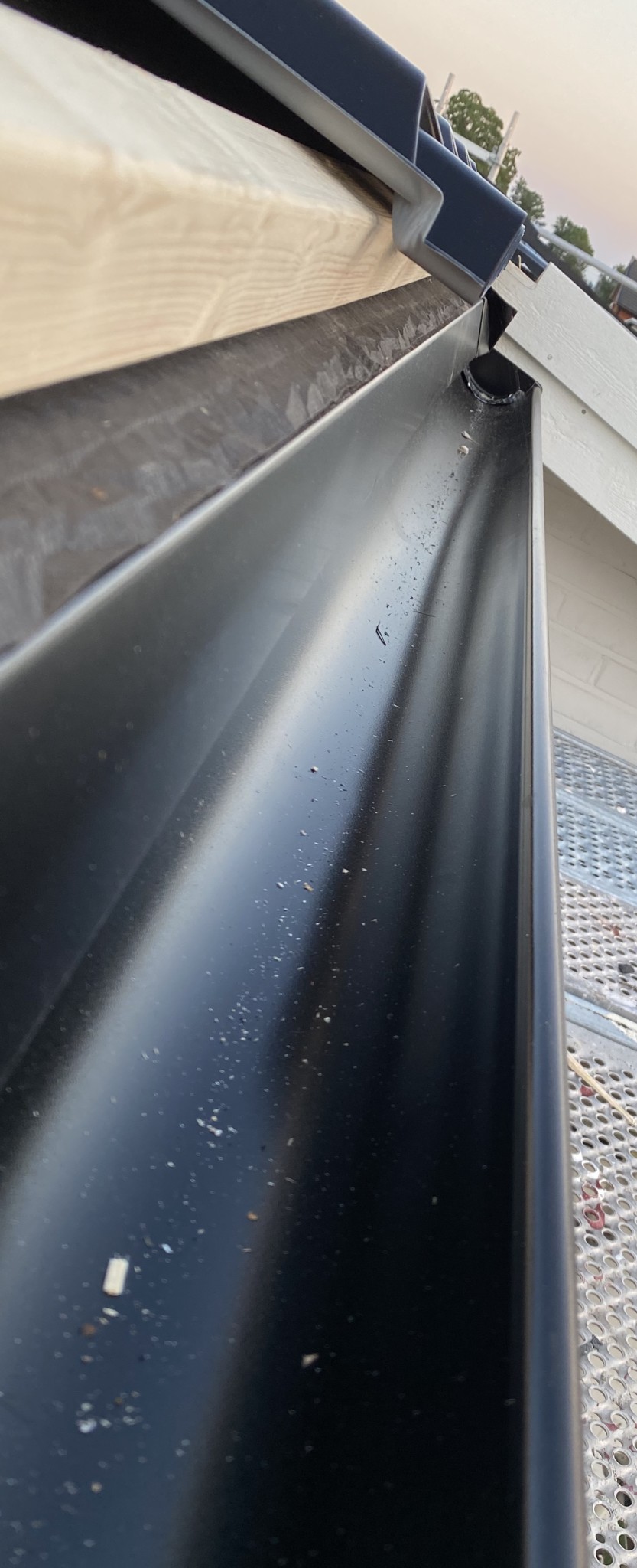

Plåten löser dom säkert ner i hängrännan, Jag är mer upprörd över hur lågt dom sitter, taket ser faktiskt plant å fint ut men har sjukt svårt med höjden...
den går knappast ändra nämndvärt nu eller? Fotplåten ligger ju i rännan och lär bli svår att ändra på....
  • Platt tak med svart hängränna och fotplåt ner till ränndal, belyst vit fasad och ställning i bakgrunden.
Jobbar själv som plåtis, ser ut som de lagt första regeln/läkten för långt upp på takfallet (fel enligt monteringsanvisning) om det ska sättas dubbel fotplåt.
Men är dessa grabbar nu också plåtisar och insett sitt misstag bör de kunna knäcka en fotplåt som går runt takprofilen på nedersta läkten och sen skruva taket som det skulle ha gjorts utan den extra fotplåten och ändå uppnå samma funktion.
Såklart förutsatt att kunden/ts godtar den lösningen, annars är det bara att lossa plåten igen och flytta läkten :seenoevil:

Dom kan ju alltid nibbla av eller försöka klippa fotplåten och spika dit en till takfotsbräda och sätta krokarna i, på så vis får du bättre avstånd mellan plåt och ränna

Behöver man inte den undre plåten ner i rännan då? Tänker mest om någon skruvtätning blir otät i framtkden, måste inte vatten kunna rinna ut

Avståndet mellan ränna och tak är svårt att komma ifrån. Hus byggdes tidigare med kil under råsponten på takstolen för att kompensera den nedersta läkten och på så sätt få ett mindre avstånd mellan ränna och tak.
Om det inte har ändrats så är denna kil inte längre godkänd, i ditt fall saknas den för att du hade ytlagspapp.
Alternativen som finns är dubbla fotplåtar eller knäckta rännkrokar på nedersta läkt/regel men då tas inte kondens vattnet upp av rännan längre och kommer istället rinna på fotbrädan.
Du kommer också riskera att se in under taket vid rännans högpunkt men inte vid lågpunkten med kroken på nedersta läkt, vilket också ger en tråkig finish.

Som jag skrev förut att ev kondensvatten kommer följa pappen över kanten på takfotsbrädan.Nibblar dom fotplåten och sätter dit en extra bräda kommer du få upp rännan minst en dec,kan skruva-spika på en ribba på nedersta läkten och trä in en fotplåt så får du rätt montage som på högra bilden i monteringsanvisningen
Svårt att få rännan högre än det dom gjort.
