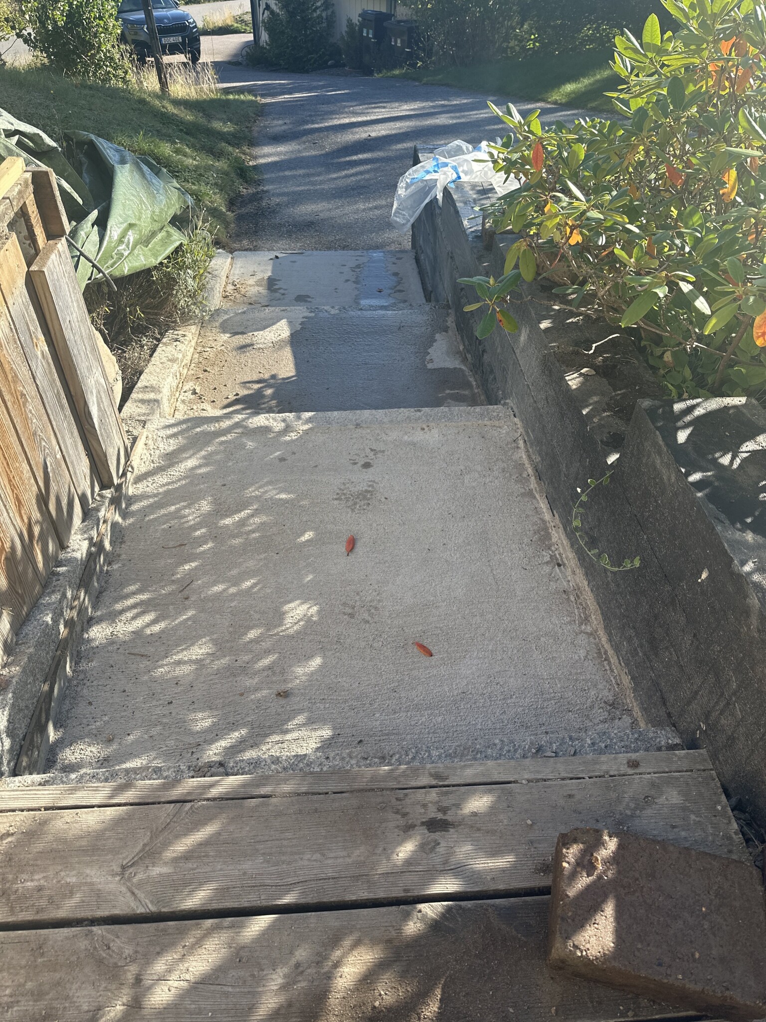

Jag är ny på detta ned gjutning. Jag har lite problem med rörelsefogen mellan granitblock på ena sidan och slipets på andra. Stegen är ca 1x1 m och djup på gjutningen 8 cm2. Tungt armeringsnät på 20 mm från grusbädd. För att få rörelsefog på sidorna lade jag in en 8 mm board som nu är svår att få bort. Har börjat att försöka skära bort den men det blir inte bra. Hur ska jag lösa detta på lättaste sätt?
  • Betongtrappa med träavgränsning och granitblock längs sidorna, omgiven av träd och växter, med skuggor på marken.
  • Betongtrappa med rörelsefog avbruten av en board mellan granitblock och gjuten platta, problem uppstår då boarden är svår att ta bort.
  • Steg i sten med synlig rörelsefog och borttagna bitar av material, omgiven av en grön presenning och gräs.
  • Betongyta med en synlig rörelsefog mellan trä och granitblock. Delar av ytan är fuktig med små löv på ytan.

Har du en tigersåg så kan du pulverisera boarden.
Tack för snabbt svar. Ja det är en idé jag har i åtanke Skära ned 30 mm, få ned bottningslist och fylla med berongspackel. Kanske blir bra. Med facit i hand skulle jag ha lagt en smalare boardremsa lättare få upp alt gjort ett 10 mm spår några timmar efter gjutningen
