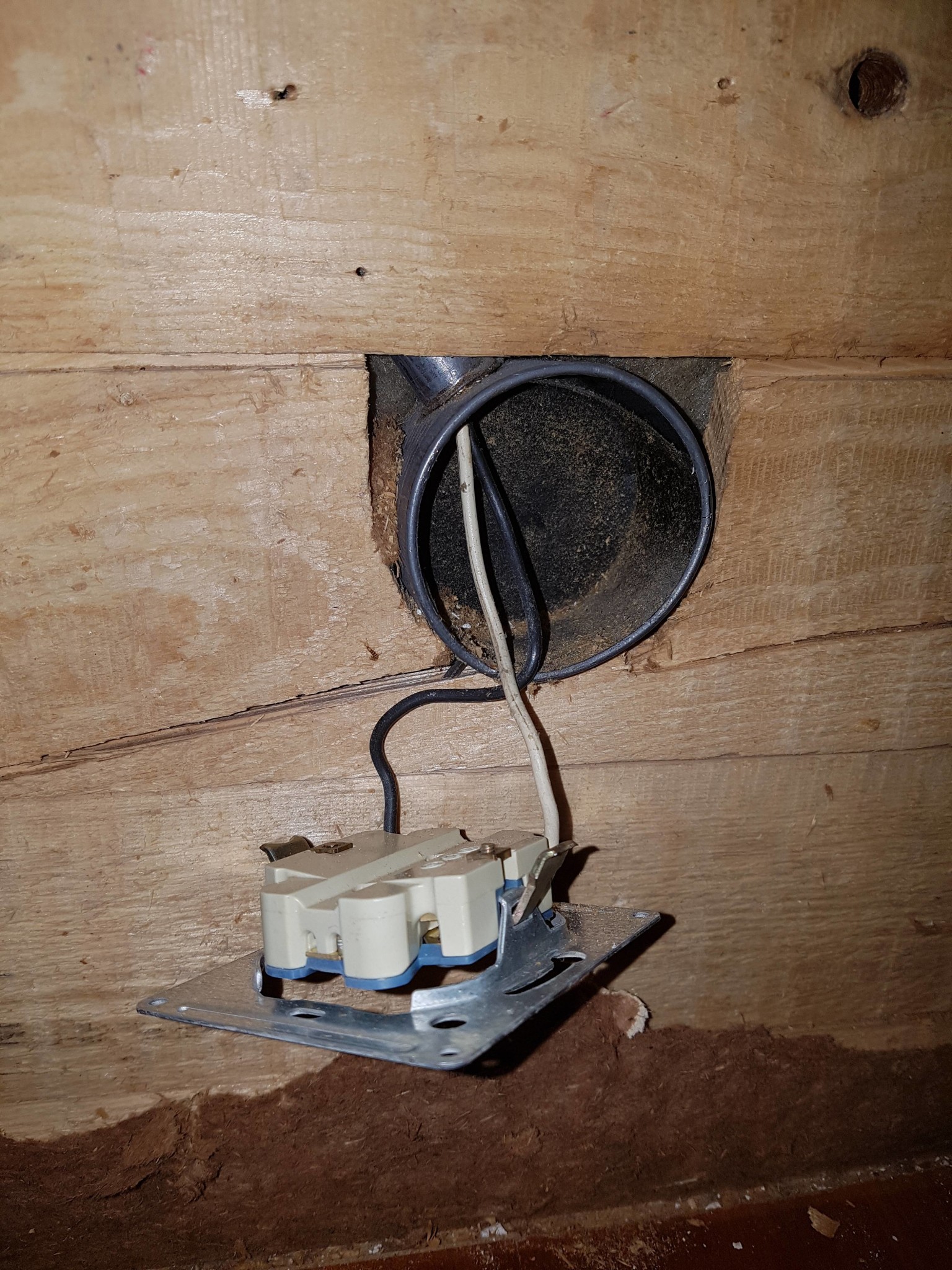

Okay. Har tagit mitt förnuft till fånga och slitit ut tretexen. Då dyker en ny fråga upp. När jag nu endå har väggen och uttagen bara. Ska jag passa på att byta dosan mot en modern? Tänker någon ROT dosa.
Som det är nu sitter den inte särskillt hårt fast utan är ruckbar. Vet inte riktigt hur den är fäst där?
Förslag? Öppen elinstallation med löst sittande gammal dosa och utstickande elkablar mot en trävägg.

Gamla plåtdosor bruka vara spikade i botten, men dina kanske inte är det utan sitter något på utsidan, samt att röret är ankrat strax intill dosan. Det med att få dit en förhöjning som sitter fast kan du nog glömma. Att sätta en ny dosa , en vanlig för enkelgips troligtvis för att få dit röret. Det blir till att hugga ur för stosarna,
Du kan nog med fördel pula dit en modern dosa för dubbelgips så att kanten hamnar i liv med den nya väggskivan, ROT-dosa, inputsningsdosa eller en "vanlig". Det är ju trä som går att karva i. Då får du skruvar att fästa uttaget i och kan montera bort fästklorna som aldrig fungerar bra.

Ser nu att du har helt rätt. Sitter en spik "kl 7" genom dosan in i planket. Syns tom på bilden.

Jo lite det jag var ute efter. Kontakten sitter ju i regel väldigt dåligt bara med klor mot dessa dosor.
Men att plocka bort den gammla dosan och montera typ denna
https://m.clasohlson.com/se/Multido...skLyZkUoY6gzL2TwJOuPZar3zBJe4HQhoC9NgQAvD_BwE
Bör jag låta metallröret som trådarna går i, sticka in några mm i dosan?
Finns det någon funktion i att låta "vingarna" fästa mot råsponten? Eller ska de fästa i gipsskivan?
Det finns inga bra övergångar från dessa gamla metallrör, men de passar ju hyggligt i dagens stutsar men då får du försöka mula dit en "vanlig" dosa med stutsar (du kan skära bort dem som inte används. Annars går det bra att låta rören sticka in nån millimeter bara det sitter kvar någorlunda.
Om du med vingar menar de som finns på ROT-dosor som fälls ut när man monterar dem så spelar det ingen roll var de hugger tag bara de sitter.

Jag skulle köra någon mur/putsdosa eller vanlig apparatdosa för regel och kapa bort stutsar som inte används. Väggen går ju att karva i, sätt fast dosan med skruv eller spik i härför avsedda hål. Såna här jobb gjorde vi ofta back in the days när jag var elnisse, vi hade aldrig nåt annat än vanliga apparatdosor modell standard.
Plåtdosan som sitter där är satt med en pappspik i botten. Plåtröret är 15 mm så 3/4 varv eltejp runt gör att det sitter lite bättre i stutsen.
Var lite noga med att dosan sitter rakt och snyggt med rätt utstick, måtta nån millimeter under färdig vägg. Väl satta dosor sparar mycket tid och fula ord vid kompletteringen sedan.

Men, hur/i vad fäster du dosorna i? I mitt fall finns ingen regel i direkt närhet. Därav jag funderat runt ROT dosa.
