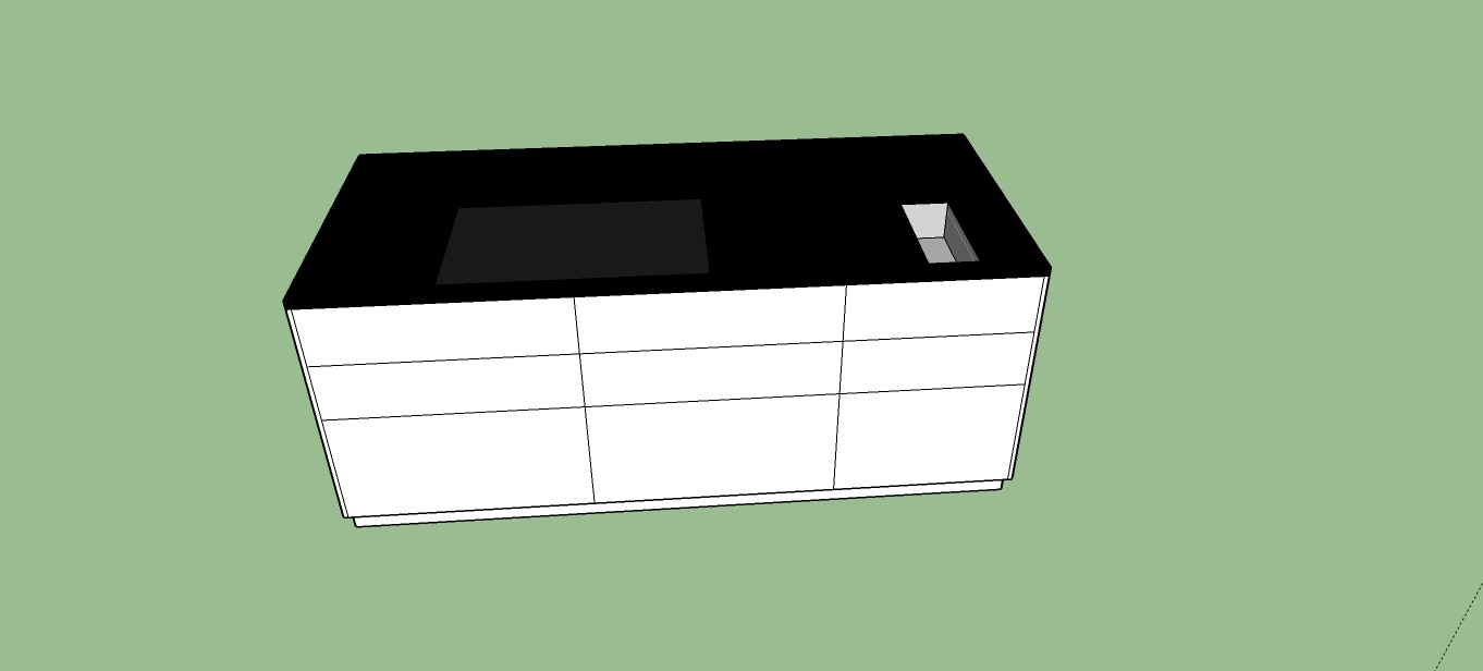

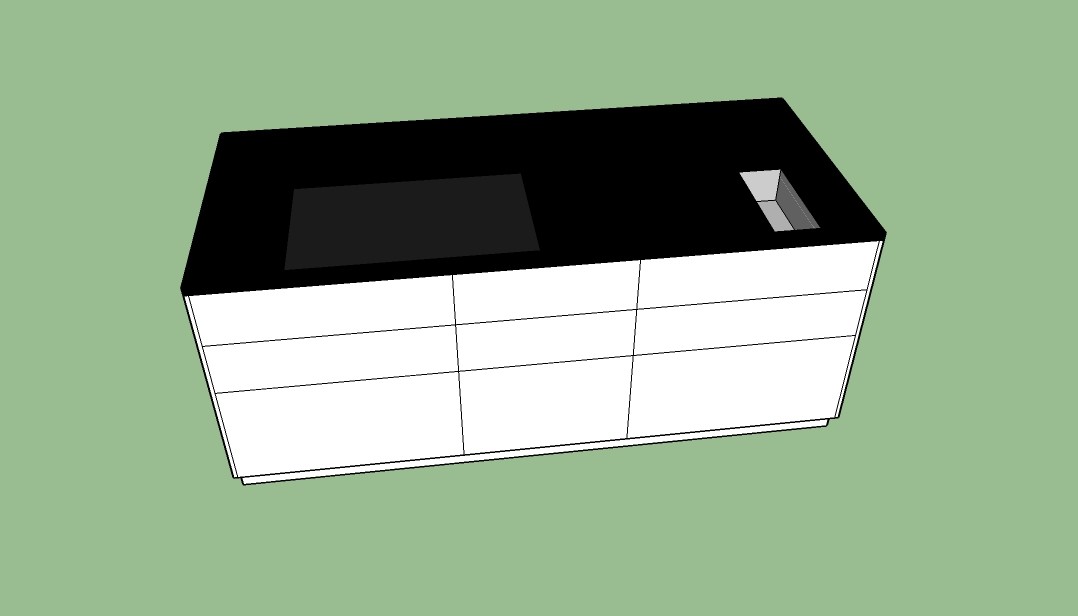

Vi ska göra om köket i höst och vi har tänkt göra om planlösningen en hel del. Det mesta känns klart men det finns några saker kring köksön som jag känner mig osäker på. Vi har tänkt ha spishäll och även en smal avhällningsho i köksön för att bevara arbetstriangeln och slippa gå med kokande vatten över golvet. Kylskåpet kommer vara bakom köksön. Min tanke är att köksön ska vara 220 cm lång där modulerna är 80 + 60 + 80 (det skulle kunna rymmas lite mer men jag är rädd att det känns som att man tryckt in lite för mycket då).

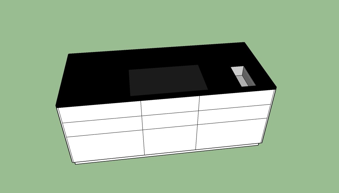

Det som skulle vara mest praktiskt arbetsmässigt är att ha hällen rätt så långt till vänster och den lilla diskhon långt till höger. Då får man en väldigt bra arbetsyta däremellan på ca 80 cm som jag har förstått att man rekommenderar. Nackdelarna jag ser är att hällen skulle ta yta från två lådor istället för en och hällen skulle inte bli centrerad ovanför skarven mellan bänkskåpen. Men jag vet inte ens om man kommer tänka på det.

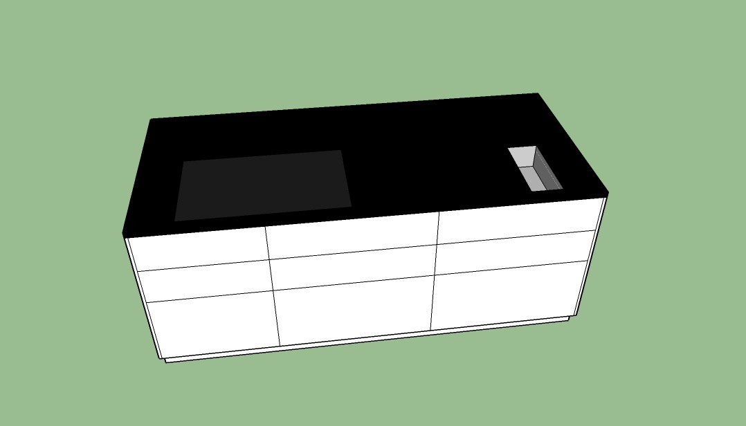

Ett annat alternativ är att sätta hällen ovanför det mittersta skåpet men då får jag nog gå på en smalare häll än den jag ritat nedan. Då får man istället en smalare (ca 40 cm) ytan mellan spishäll och diskho men en bredare till vänster om spishäll. Vet inte om man stör sig på att den mellan är mindre. Det är ju det som man läst att de flesta gör misstag med. Man bör kanske även säga att den stora diskhon kommer att vara på bänken som kommer vara till vänster om köksön så det är inte så jättelångt dit heller men man kanske inte vill lyfta kokande vatten emellan eftersom man har barn som springer runt så därav den lilla avhällningshon.
Hur skulle ni ha valt att göra och varför?
Sedan så har jag en till fråga gällande köksön. Vi kommer ha granitskiva och jag har fått rekommendationen att man inte ska ha så stora partier hängande i luften utan om man ska ha plats för barstolar så är det bra att ha skåpstommar på vardera sida alternativt att det bara är ett litet utstick så att stolarna inte kan styras under helt. Vi kan inte ha köksön bredare än ca 100 cm och jag hade egentligen hoppats på att kunna ha lite lådor på den sidan också men som inte är fullt djup. Skulle det se konstigt ut att ha 40cm stommar med lådor på vardera sida om barstolarna? Jag vill inte att man ska få känslan av ett skrivbord. Det beror kanske lite på vilken slags stolar man har också. Någon som har sett någon liknande lösning i verkligheten?

80 cm yta mellan ho och häll är minsta rekommenderade mått. Jag hade inte nöjt mig med mindre än en meter.
Har ni tänkt igenom allt? Vad är vinsten för er med att ha hällen i köksön istället för mot väggen? Ser ut att finnas massor med bänkyta där.
Tycker inte det ser så harmoniskt ut med två 80-skåp på var sida om ett 60. Går det att ha 3x 80?
Annars kanske det kan va snyggare att sätta 60-skåpet på ena sidan istället.

Att vi inte vill flytta hällen till väggen har att göra med att vi inte vill behöva flytta den så långt. Nu flyttas den bara ca 20-30 cm medan om vi placerar den på den långa bänkytan så måste vi flytta den 2,5 m vilket skulle försämra utsuget kraftigt. Har tittat på kolfilterfläkt också men de verkar så omdiskuterade så jag vet inte om vi vågar testa det.
Hade först tänkt tre 80-skåp men det kändes som att det blev för trångt på sidan om köksön. Blev bara 85 cm då.
Har även Ritat upp med 60-skåpet på sidan men jag tyckte själv att det såg osymmetriskt ut. Men det kanske man inte heller tänker på.
På vänstra sidan om köksön mot väggen är det 110 cm mellanrum så det känns mer än väl med tanke på att de lådorna bara är 40 cm djupa och det inte är något på motstående sida som dras ut.
Innan vi hade bestämt oss för IKEA-kök så var vi inne hos en köksleverantör. Det enda han kommenterade var att han tyckte att vi skulle ha avhällningsho i köksön. Och så tyckte han att vi skulle ha kylskåpet närmast arbetsytan bredvid för att kunna ställa ifrån sig grejer. Men jag har hellre möjligheten att ställa bort en varm plåt. Grejer från kylskåpet kan jag vända mig om och ställa på köksön. Har även pratat med IKEAs köksplanerare men det var inte mycket att ha tycker jag. Kom inte med så mycket åsikter alls mer än att hon inte tyckte att jag skulle bredda köksön ytterligare.

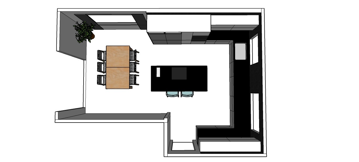

Här kommer ritningen från ovan
Ytan i andra hörnet kommer vi ha till kaffebryggare, espressomaskin, vattenkokare och dylikt och även lite utrymme där vi kan lägga telefoner att ladda utan att de kommer för nära matlagningen. Ytan under fönstret kommer jag nog använda mer för bakning då man vill ha riktigt stor yta att knåda degen och barnen också ska ha plats att göra detsamma. I dagsläget blir det ofta att vi sitter vid köksbordet när vi bakar bullar eller pepparkakor eller liknande.
Men jag tror fortfarande inte att vi kan flytta fläkten till väggen. För långt att dra från nuvarande placering av fläkten. Det blir många svängar på kanalen då och det har jag förstått att man ska undvika.
Sedan tycker jag att det är trevligt att ha den arbetsytan som man kommer använda mest i köksön för det blir så socialt när man har besök och de kan sitta på barstolarna och vara med vid matlagningen.

Planlösningen la jag precis upp. Men jag förstår inte riktigt vad jag vinner på att ha 60-skåpet till höger. Menar du att jag sedan ska ha hällen mitt ovanför de två 80-skåpen? Så här?
Då tappar jag ju bara yta mellan häll och diskho.

Ser det inte lite kyffigt ut med denna stora koloss till "köksö" mitt på golvet?
Trångt att ta sig runt på alla håll liksom.
Jag hade nog nöjt mig med U-köket. Där ser ut att vara rätt många meter bänkskiva.
Och fått köket lite luftigare och rymligare på köpet.

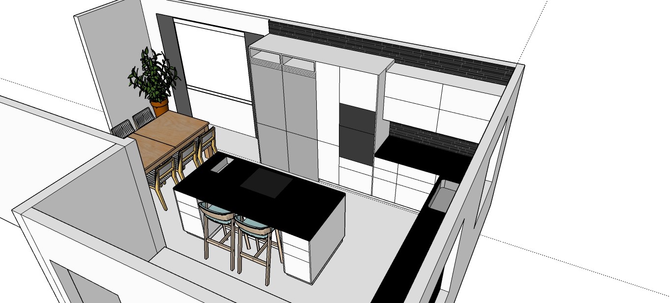

Det skadade inte att prova iaf.
Ser bättre ut enligt mig, men jag hade nog prioriterat arbetsytan ändå som förslaget innan.

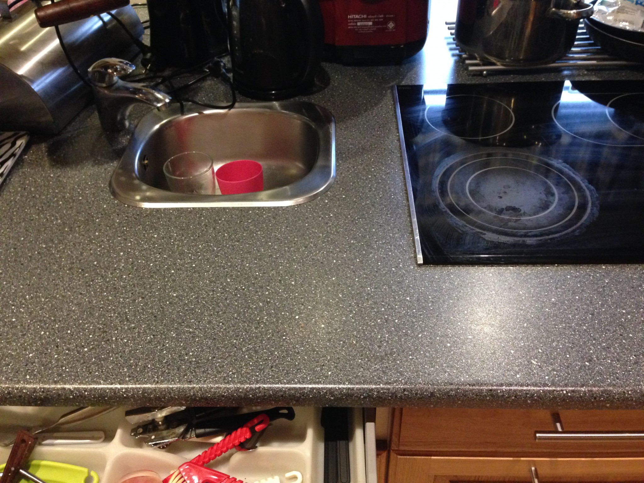

Jag har en liknande köksö, jag har diskho intill hällen, typ 10cm vid sidan om men 35cm in så min avställningsyta är så att säga framför diskhon , där är en besticklåda, 30cm djup vid diskhon, själva diskhon är dock bara 30*30 och sitter mitt över ett 60 skåp. fungerar utmärkt, man når även diskhon hjälpligt från andra sidan ön där jag har "bak" området...

Den lilla hon använder man ju inte till att skala potatis etc. så jag tycker inte man behöver en lång arbetsyta mellan den hon och hällen utan skulle välja att ha hällen ungefär på mitten med bara en liten avställningsyta mot hon. Då blir det lätt att hälla ut vatten och man får samtidigt en ordentlig arbetsyta på andra sidan för att t ex skära grönsaker som kommer från stora hon och sen ska ner i en stekpanna.
Är det tillräckligt med utrymme runt matbordet?
Det ser lite trångt ut mellan det och köksön.
Man bör ha minst 120 cm mellan köksön och övriga bänkar för att det ska gå lätt att röra sig runt även när det är flera i köket.

Jag hade liknande tankar men "bar" stolarna åkte ganska snart ut, de är väldigt opraktiska helt enkelt, däremot gör ju köksön som sagt att man kan vara många och jobba samtidigt i köket, och det blir ofta "buffe" med maten uppställd på köksön.. Jag har 80cm på baksidan av ön, mot en vägg, det funkar men känns trång och man kan givetvis inte passera enkelt om någon redan står där... I ditt köksförslag hade jag skippat barstolarna och dragit ön närmare den tomma väggen.. Bra tänkt med "maskinerna" jag avsatte för lite utrymme till det som man nog kan se på min bild.....MajaD_81 skrev:
