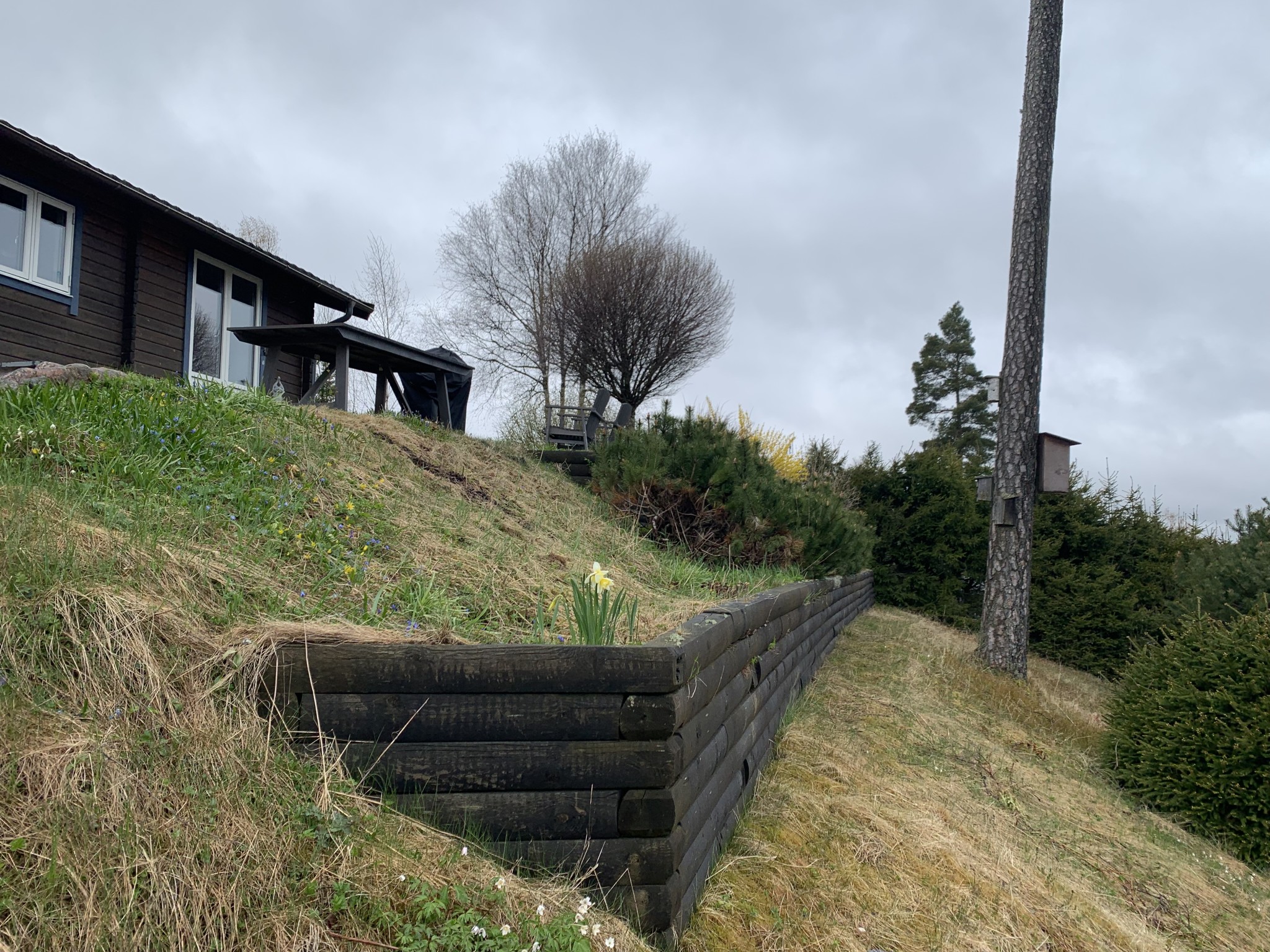

Jag har två stödmurar i byggtimmer som bildar en terass. Nu vill jag bygga ett trädäck med infällt spabad som står på den nedre terassen, ungefär i mitten på bilden:
Trädgård med byggtimmer stödmurar, ett trädäck, och sjöutsikt i bakgrunden.

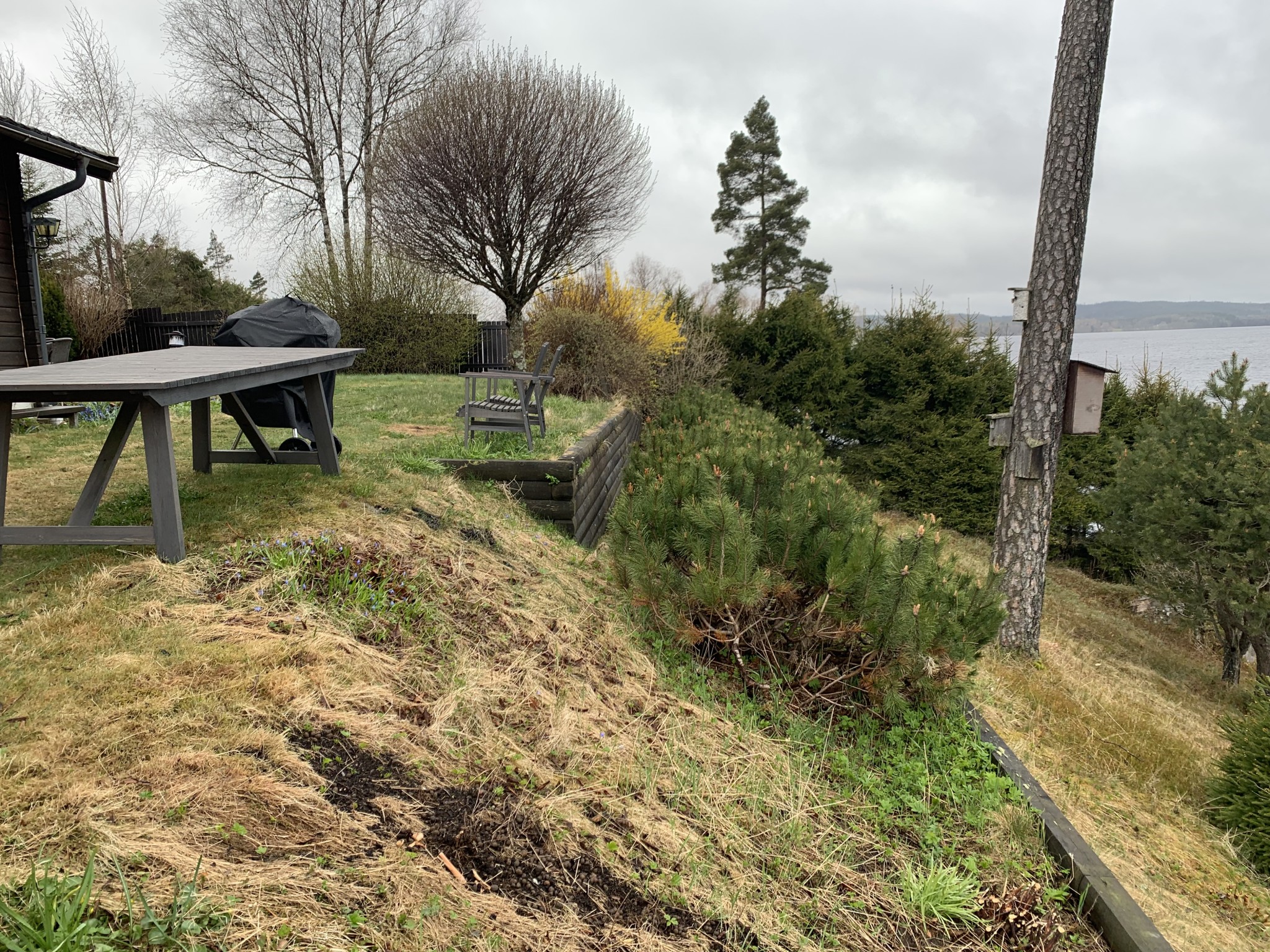

Den nedre stödmuren, är c:a 30 m:
Stödmurar av byggtimmer som bildar en terass med grönt gräs och en mörk trävilla i bakgrunden.
Tror ni jag behöver byta båda eller några av dessa stödmurar för att mitt spabad ska stå säkert? Det väger ju ändå 2 ton med vatten i.

Nej
Du ska inte ens se dom som stödmur. Det är själva branten som är stabilt nog att stå kvar.
Dina mur är bara till för att kreera en liten terrass eller odlingslåda i branten.

Tack, det låter hoppfullt. Fick nämligen en offert på hela konstruktionen och det visade sig att bara stödmuren skulle äta upp hela budgeten.. :)
