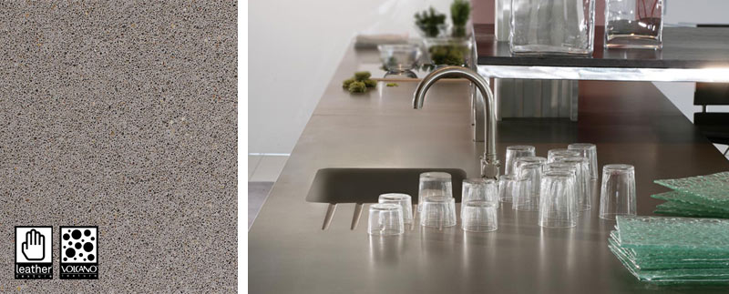

Vi kollade bara på på 3 cm tjocklek, men när vi diskuterade olika varianter med säljaren var slutsatsen att skivorna går att få nästan hur som helst men utöver standardmått tillkommer en ibland en betydande extrakostnad , tror t.ex. att matt yta som de kallar "leather" kostar +20% jämfört med blankpolerad skiva. Vi skall ha Silestones variant som kallas "Gris Expo" (eller "Grey Expo") och som är deras billigaste skiva:Misse skrev:
Den ser ut ungefär som betong och kommer passa bra till vårt lite mer strikta och moderna kök, men det är en diskret skiva som säkerligen skulle passa även i mer traditionella kök. Nämner detta eftersom just denna skivan (som var ett av våra topp 3 val innan vi ens visste priset) var betydligt billigare än många av de andra varianterna.

Vi måste ha 4 cm för att det skall bli bra och passa spisen. Er bänkskiva var väldigt snygg! Jag får undersöka om Silestone kan tänkas fungera men i annat fall får det bli någon form av sten.anthill skrev:Vi kollade bara på på 3 cm tjocklek, men när vi diskuterade olika varianter med säljaren var slutsatsen att skivorna går att få nästan hur som helst men utöver standardmått tillkommer en ibland en betydande extrakostnad , tror t.ex. att matt yta som de kallar "leather" kostar +20% jämfört med blankpolerad skiva. Vi skall ha Silestones variant som kallas "Gris Expo" (eller "Grey Expo") och som är deras billigaste skiva:
