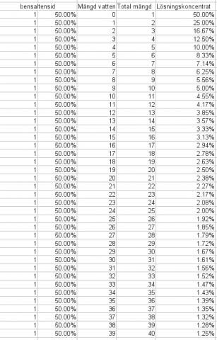

Om någon undrar hur bensaltensid verkar så finns det information i en undersökning av Folksam, http://www.folksam.se/polopoly_fs/1.37376!/folksams test_mögelskadade_träfasader.pdf
I princip kan man säga att det är ett aggressivt diskmedel. Cellmembranen hos alger och mossor gillar inte detta utan spricker, och organismen dör.
Vidare så består Tak GTI (enligt säkerhetsdatabladet) av en lösning av 10% bensaltensid. Sprayflaskan verkar späda cirka 1:100.
Jag har själv nyligen köpt bensaltensid och sprutat ut med en begagnad takGTI-flaska, men jag har en känsla av att verkan blir bäst på tak utan tjocka mosslager. Vi får se. Har inte mossan släppt om någon månad blir det propplösare (natriumhydroxid) i stället, enligt tips i någon annan tråd här.
