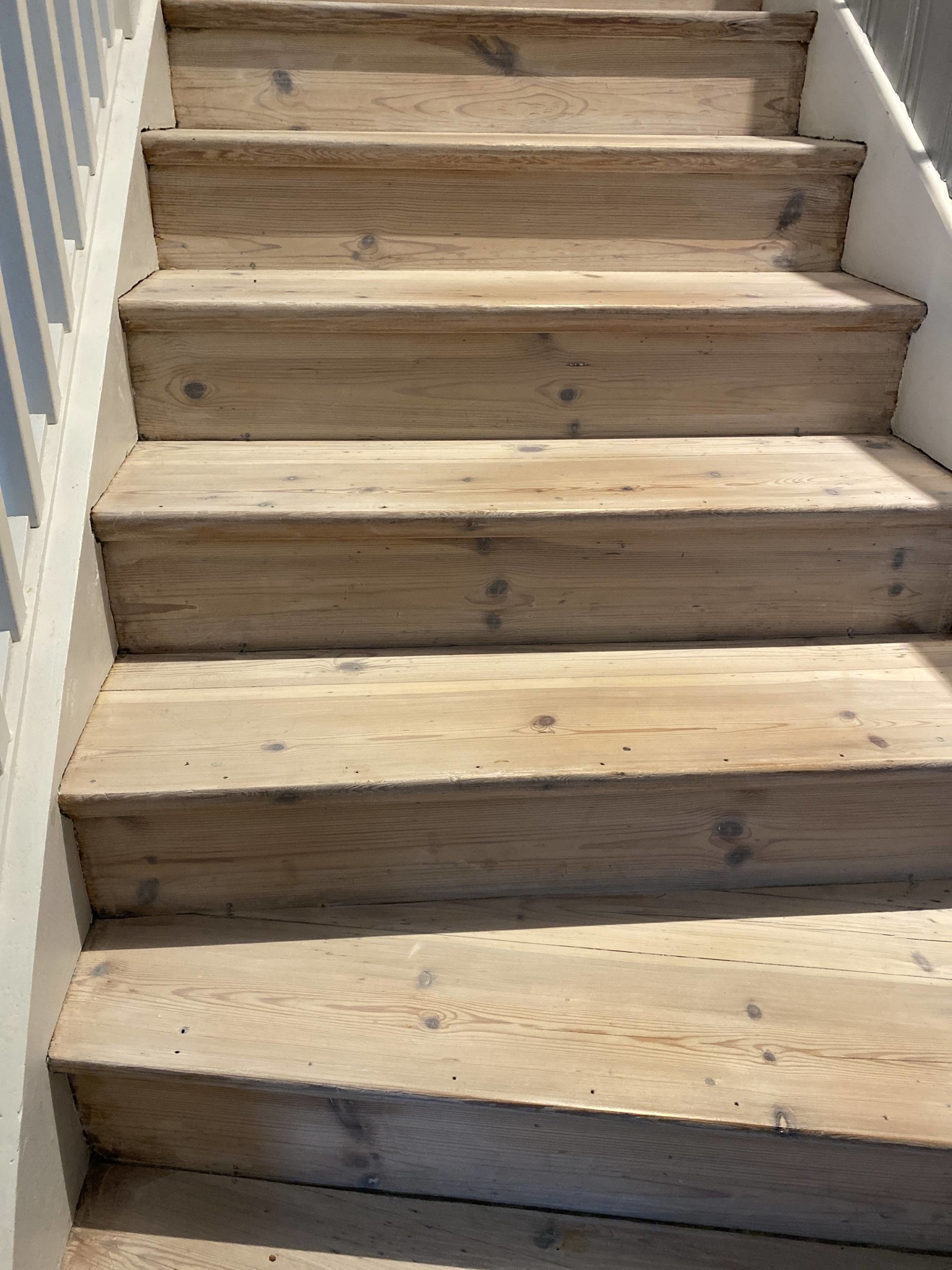

Har en nyslipad trätrappa som ska behandlas inom kort. Funderar på "ultramatt" lack (glans 5-10) på golven och möjligen samma i trappan. Nån som vet nåt om halkigheten med sån?
Jag har ekparkett med en matt hårdvaxolja som heter Monocoat eller liknade, inte lika hal, men kan inte jämföra med lack eller annat. Ska slipa en trapp, och kommer att använda denna, och hoppas på bra resultat. Dock är den brant, så det är redan infrästa gummi-halkskydd.
Undvik allt med pigment om du inte vill slipa om hela klabbet om tio år. Slistråken slits ju inte samtidigt som resten av trappen. Om du vill behålla patinan och tonen så skura med såpa bara. Den där är så gammal och nött att du har en fin yta på något år bara. Och du slipper 1) gulning/mörkning 2) halka.

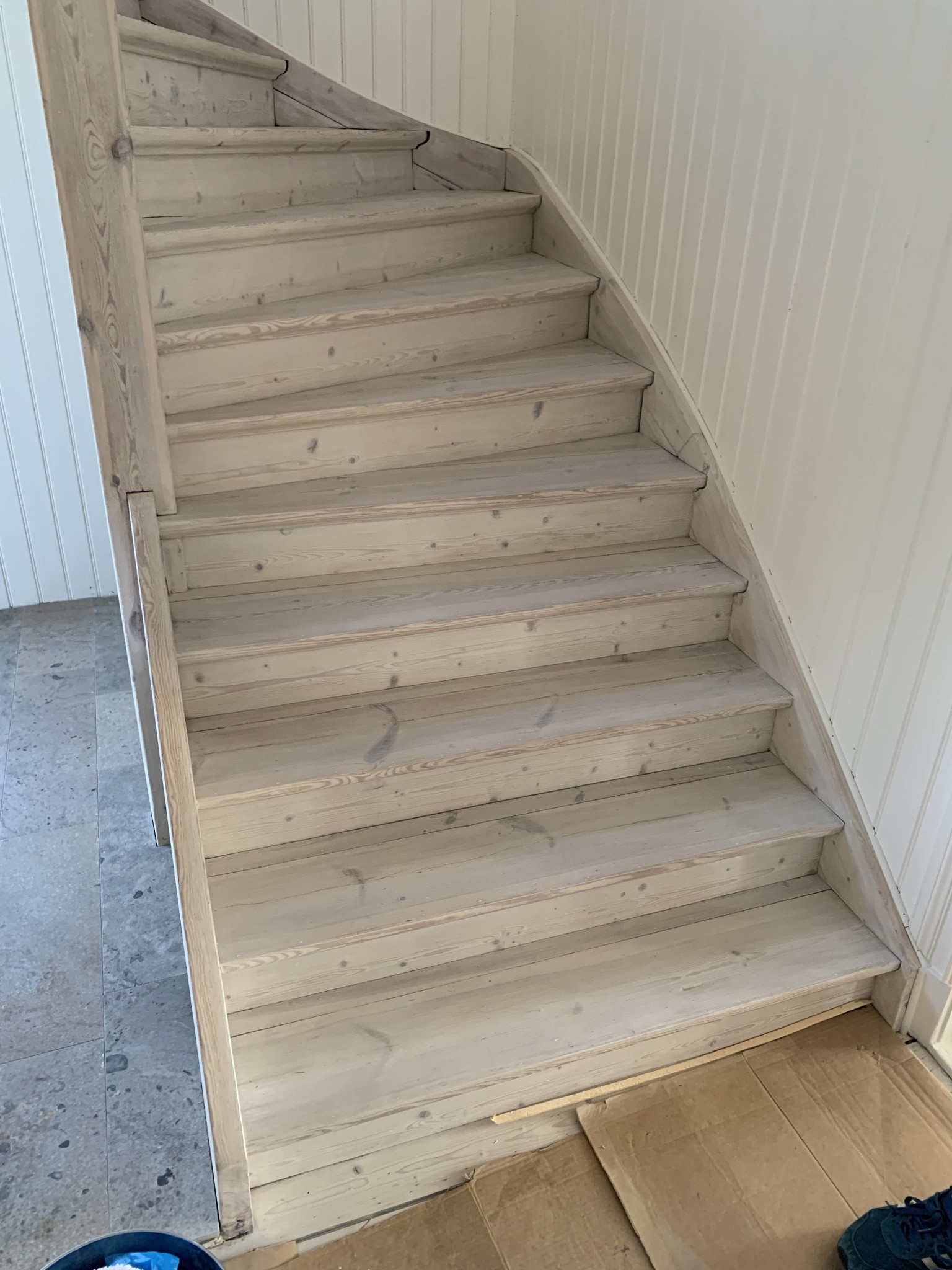

Jag har en tjockmålad, vit trappa i ett sekelskifteshus som skall slipas ner. Det tar en vecka säger hantverkaren, och då vill det ju till att man lägger en fin behandling sedan på trät.
Golven har jag återställt till orginalplankkgolv av furu med vitpigmenterat lut och vitpigmenterad vaxolja. Om det uppstår slitage på dem finns ju såpa med vitpigment dessutom.
Hantverkaren ryggade tillbaks lite när jag sa att man kanske kunde ha samma behandling i trappan, vet inte riktigt varför, ska fråga när jag träffar honom. Och jag vill ju inte ha en lackad, megahal trappa, det kan ju förkorta livet avsevärt.
Kanske någon väldigt matt och sträv lack... Som @Pära sa, Bona Naturale kanske vore nått...

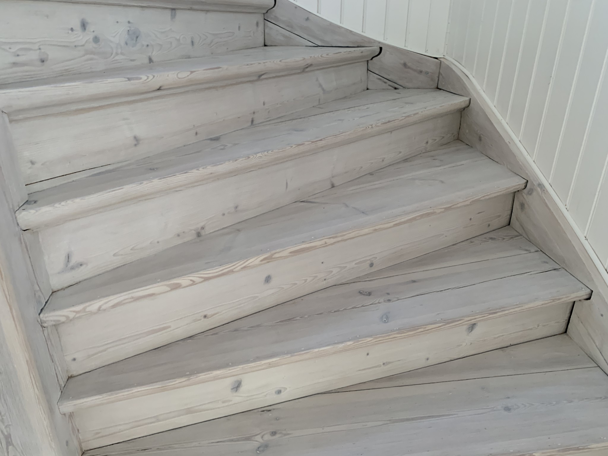

Det ser kanonfint ut. Körde själv med Herdins vitpigmenterade golvolja och vitpigmenterade golvlut. Så här blev resultatet efter sju dagar...H-by skrev:

Jag vaxade först ett lager. Sedan har jag bara underhållit med faxe oljevård och vit

Superfint! Vad har du vaxat med?/vilket märke? har just slipat vår furutrappa från 70-talet och är
Inne på att göra något liknande.
Är den hal?
Har du behövt slipa något mer under dessa 7 år?
