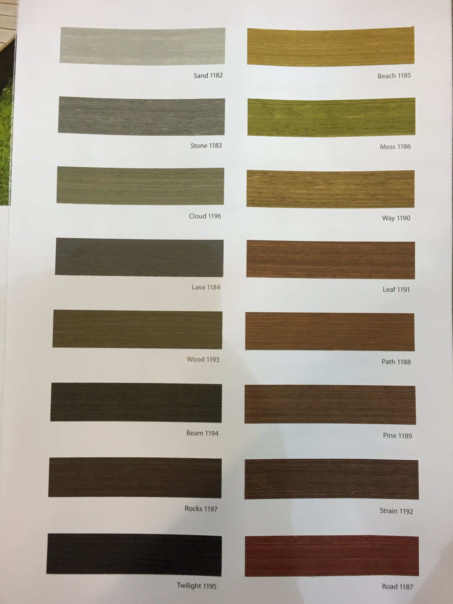

Vi oljade vårt tryckta trädäck och räcke med cuprinol trädäckolja plus, vi tog kulören 1182 sand.
Men om du vill ha mer likt bilden kanske ni kan prova med beach 1185.

@Peter2400 Gillar att denna olja är matt och funderar att ha den på "pergola".
Hur bra höll oljan på räcket och var du tvungen att förbättra genom att stryka på mer efter ett par år och hur ser det ut?
Det blir väl mörkare för varje gång man stryker på men vad är din erfarenhet?
