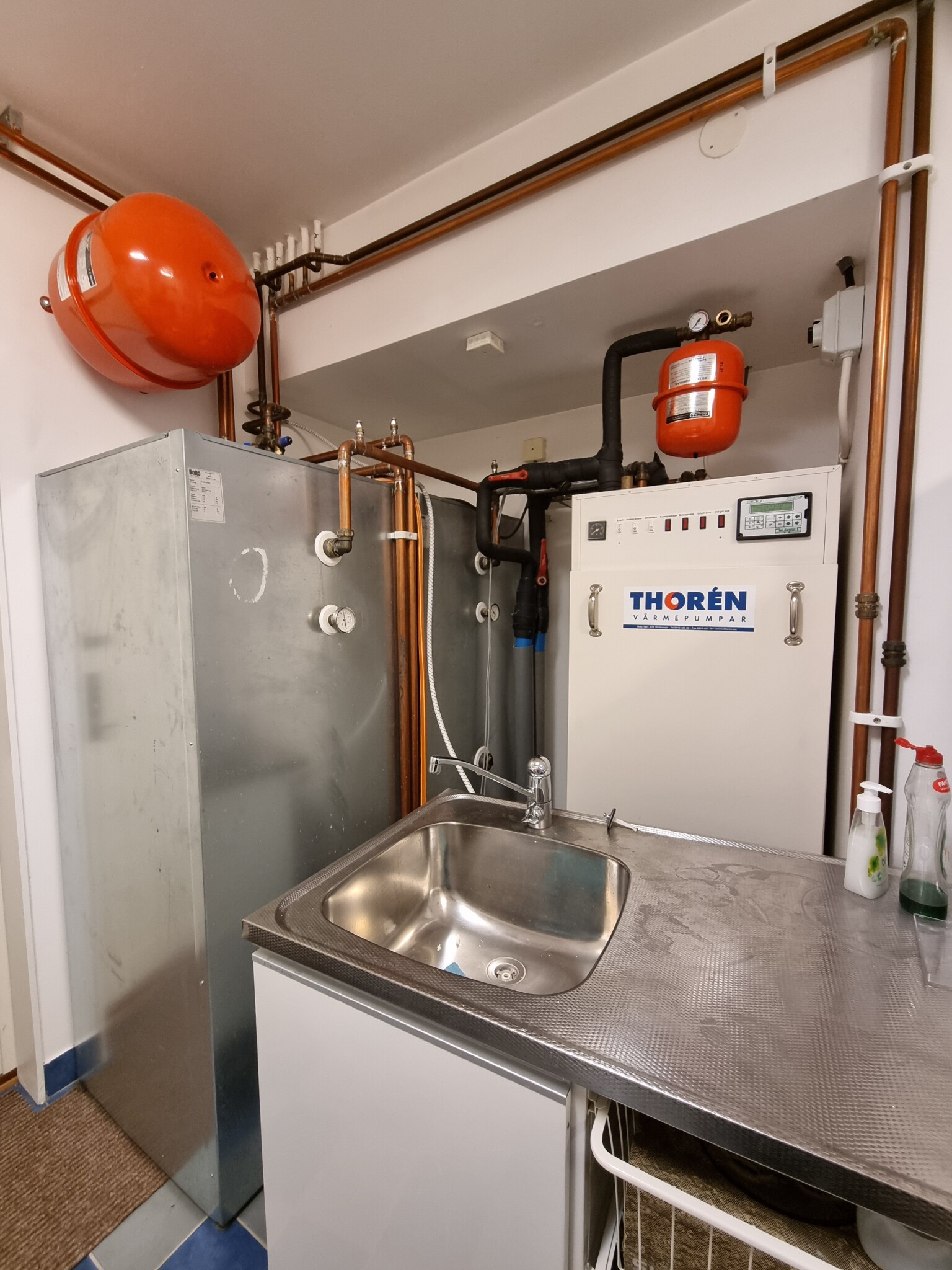

Vi har en gammal BVP från 2001 som krånglar och som behöver bytas ut ASAP.
Pumpen jobbar mot två 300 liters Borö-tankar, den ena för varmvatten och den andra agerar acktank till golvvärmen.
Vi har fått lite motstridiga råd om hur man skall man tänka om tankarna vid nyinstallation?
Skall man behålla den ena, eller båda tankarna för att få bättre ekonomi, kunna dra nytta av natt-tariff etc?
Eller är effektiviteten i en ny BVP, med integrerad tank och cirkulationspump, såpass mycket bättre att det är bättre att kasta ut tankarna?
Huset är från 2001, 230kvm med golvvärme och termostater i alla rum.

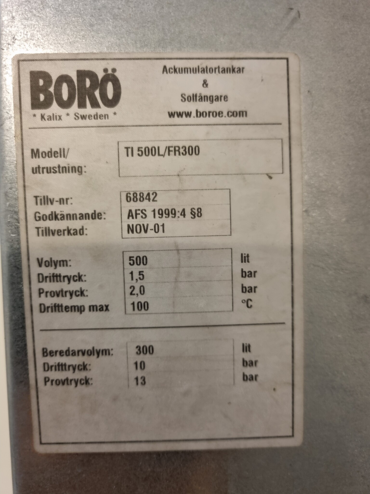

Ett annat argument emot är väl att de är 24 år gamla. Hur länge håller en Borötank tro?
Om de inte är rostiga håller de väl "hur länge som helst" typ...

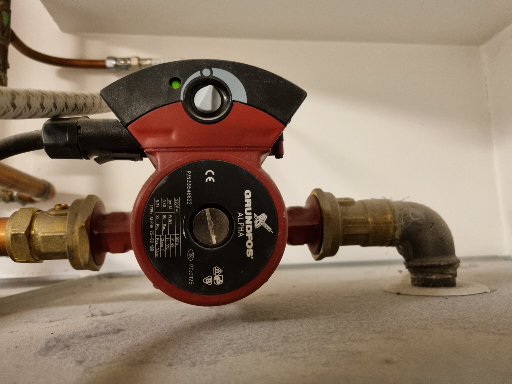

Två har förespråkat Nibe S1256 med 180 liter integrerad tank och ta bort acktankarna såvida vi inte har stort kapacitetsbehov. Den ena hänvisade till någon mätrapport från Nibe som visade bättre ekonomi med varvtalsstyrd BVP utan stor acktank. Den rapporten har vi dock inte själva sett. Den tredje försäljaren däremot rekommenderade Nibe S1156 utan tank, behålla befintliga acktankar men eventuellt byta circulationspumpen till modern varvtalsstyrd.

Rostar de inte med tiden alls?
Det är ju svårt att bedöma skicket på en isolerad acktank.

Om du inte konstant behöver fylla nytt syresatt vatten kan ett värmesystem med järnrör och tillhörande komponenter hålla i 100 år eller mer.
Ser man till att systemet är tätt så behöver man i princip aldrig fylla på vatten annat än i samband med åtgärder där tappning krävs.

Skulle absolut behålla tankarna. Däremot kan man ju fundera på hur man ska koppla in dem mot värmepumpen.
Ser ut som att de ligger i serie med varandra, samt att den ena innehåller en vvb. Är den vvb som förvärmning av varmvatten, med slutvärmning nån annanstans? Eller kör ni med fast kondensering på vv temp året om?
mrPersson67
Tack för synpunkterna!
I nuläget skulle jag säga att tankarna ligger parallellt. De är passiva, dvs ingen beredare i någon. Den ena håller vatten för golvvärmen (med cirkpump på utgången), den andra hushållsvatten. BVP värmer de båda växelvis. Det sitter någon form av växelventil i pumpen.
Det är lite oklart för mig än så länge hur en nyinstallation skulle se ut för att dra bäst nytta av en modern varvtalsreglerad BVP och ge bäst ekonomi.
Vi lutar åt en ny BVP med integrerad tank och cirkulationspump, men behålla den ena acktanken för flexibilitet. Rätt eller fel? Och kopplar man bara in den gamla i serie med den nya BVP?

Jag installerar nytt i nytt hus med F1245 som jobbar mot 750 liter tank. Varmvatten förvärms i slinga i acktank. Golvvärme 160 m² och radiatorer till 80 m². Inte helt olikt detta.
Nyttan med frekvensstyrning av kompressor är marginell om du redan har tankar och om du har 230 m² att värma upp så behöver du nog extern cirkulationspump ändå.
