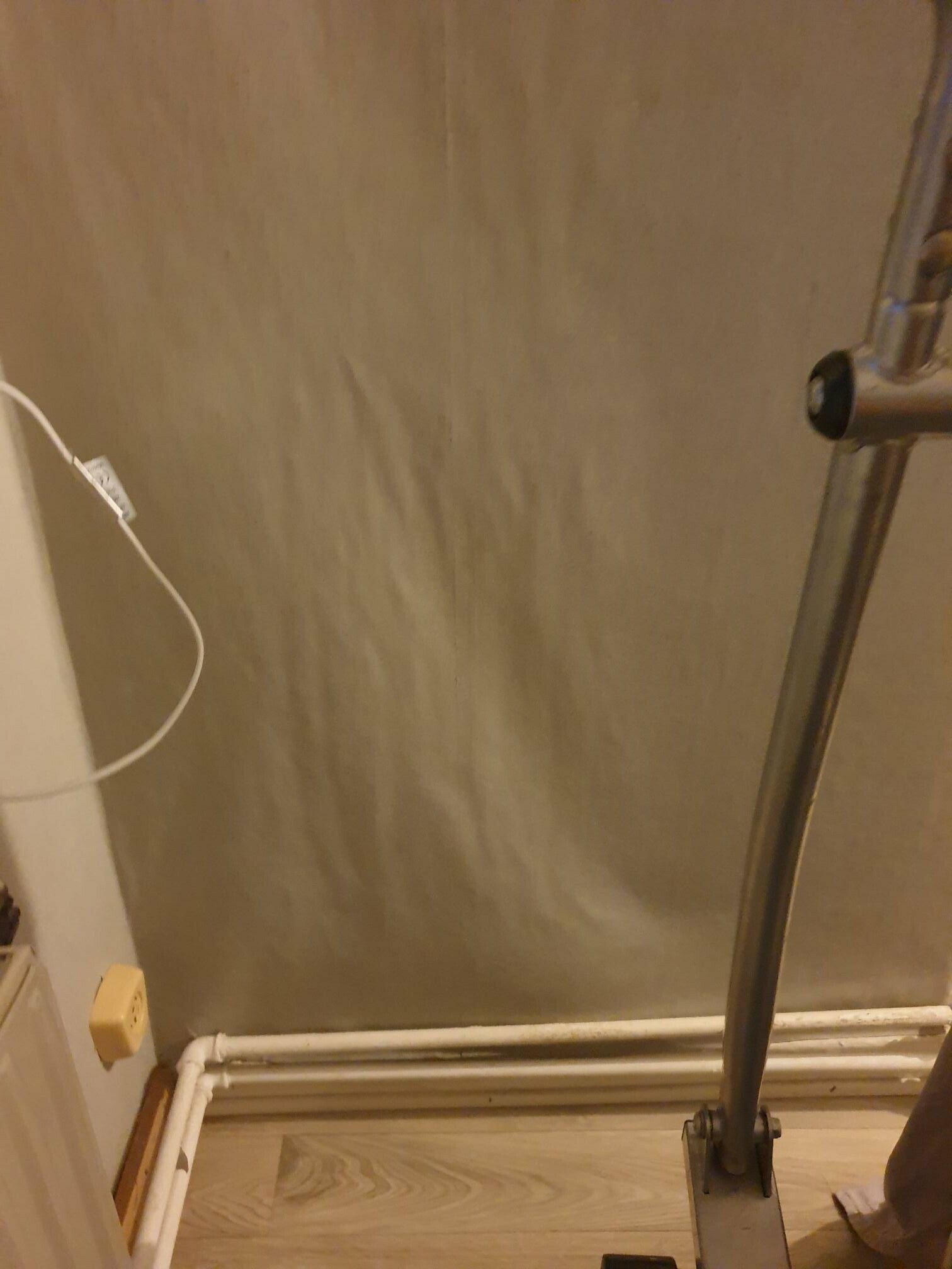

Idag fick jag en bild från en hyresgäst (se bifogad bild) där tapeten släppt från väggen och skapat en stor bubbla.
Detta är lägenheten längst upp i huset och det är vindsvåningen som är inredd som en lägenhet.
På andra sidan väggen går murstocken samt där är det enda "rummet" på den våningen som inte är uppvärmt, det är ett oinrett förråd.
Vi är relativt säkra på att tapeten bubblats upp på detta sättet nyligen då jag inte reagerat på det innan, hyresgästen inte reagerat på det innan samt att det inte finns några anmärkningar i besiktningen.
Taket är i dåligt skick på fastigheten och vi har tänkt byta tak i sommar.
Hyresgästen upplever inte tapeten som fuktig.

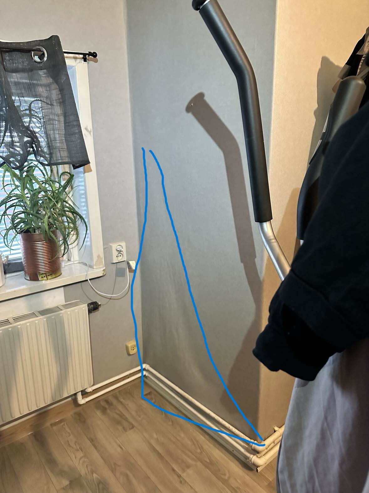

Tapeten som släppt är alltså tapetserad direkt på murstocken (relativt många lager). Jag skar loss en bit och kan inte känna någon fukt bakom tapeten, det är även så att den har släppt nedifrån och upp enligt det jag ritat i blått.
Kan det vara så att limmet släppt nu när murstocken är kall och inte längre används? Vi har haft extremt kallt en period, kan det ha bidragit till att huset rört sig lite runt murstocken som gjort att tapeten bubblat sig?
Om det hade varit pga fukt borde inte det ha börjat släppa uppifrån och ned?

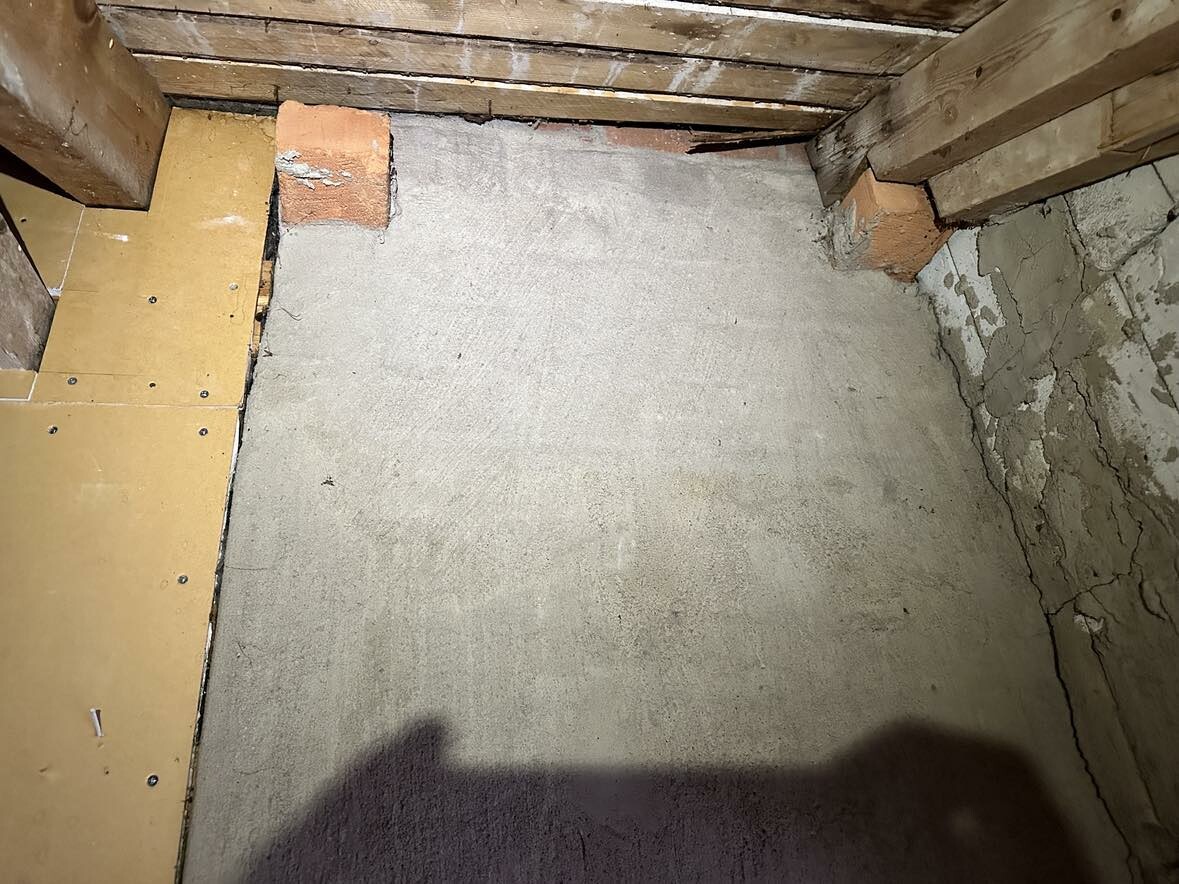

Den andra bilden är taget på murstocken på andra sidan rummet i kallförrådet, tagen mot nocken på huset och jag kan inte se några rinningar.
Jag tror planen får bli att avvakta och bevaka tapeten samt putsen i kallförrådet samt att montera en huv över skortstenen, kanske byta ut/täta plåten runt skorstenen (genomföringen)
