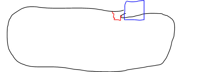

Kan du fått en bränd "nästankortis" direkt vid laddstationen ( röd markering ) eller bortbränd isolering på längre sträckor av tråden?
Schematisk illustration av en elledning med potentiell bränd skada vid laddstationen markerad i rött.
Förstår inte riktigt vad du menar där? Det blåa är laddstation antar jag och det svarta är slingan. Vad är det röda?
Mätningen är gjord så att jag har kopplat loss slingan från laddatationen och mäter på kabeländar (flatstiftshonor) siste 1,5 metrarna kabelnligger förlagd på plattor och är inte neegrävda och ligger helt torrt.

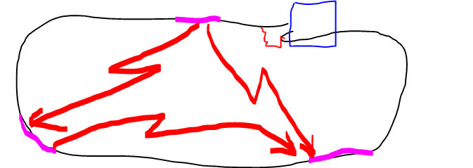

Kan ju vara så här med läckage också....
Enkelt handritad skiss som visar potentiella vägar för vattenläckage i en struktur.
Men borde jag kunna mäta så låg resistans då? Och hur fansen felsöker man?
Det gör du inte. Du byter ut kabeln.
