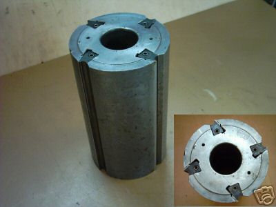

Så, nu har jag ropat hem en schyst rundkutter från Tüskland. Snålade förra gången säljaren sålde en tvåskärskutter, denna gången tog jag i och fick en fyrskärskutter för mindre pengar en tvåskäraren
Nu återstår att få hit skiten samt svarva några distanser för att få på den nya kuttern på den befintliga axeln.
Så här bör den se ut när den landar på posten. Bredd 240mm, diameter runt 140, 50mm axelhål och maximalt varvtal på 9000rpm. Lär bli bra i hyveln när den väl är hopskruvad.

Planhyveln är fortfarande ett projekt i rörelse men det har hänt en del sedan sist. Den gamla 30mm kutteraxeln har strippats på den gamla fyrkantskuttern och den nya rundkuttern är monterad med två svarvade 30-50mm bussningar i stål. Dessutom har jag monterat nya vändstål i kuttern. Maskinen hyvlar nu riktigt fint faktiskt. En bonus är att den är ruskigt tyst, den gamla kuttern fick maskinen att låta som ett propellerplan
Vidare har jag monterat en frekvensomriktare till 3-fasmotorn som driver matningen. Detta gör att man steglöst kan ställa matningshastigheten, något som faktist var trevligare än jag tänkt mig. Troligtvis gick den gamla matningen något för fort.
Jag håller även på och bygger en helt ny styrning till hyveln med digital avläsning av höjd, möjlighet att ställa matningshastigheten i meter/sekund, drifttidsmätning, varvtalsmätning på kuttern osv.
