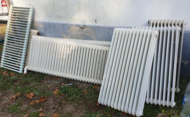

Funderar på begagnade sektionsradiatorer, finns många som säljer på Blocket.
Har ett gammal hus så det hade passat bra i stil. Hade tänkt att provtrycka, i förekommande fall blästra och måla dem.
Men hur beräknar man effekt på begagnade radiatorer?
Kan man utgå från effektuppgifter på motsvarande radiatorer från Lenhovda, alltså med samma antal sektioner, samma höjd och samma djup?
Flera begagnade sektionsradiatorer i olika storlekar lutade mot en husvägg utomhus.
Närmare än så lär du aldrig komma. Sektionsradiatorer är av samma modell som dom alltid har tillverkat.
tompaah7503
De fysikaliska lagarna bryr sig nog inte om hur gamla radiatorerna är.
Kolla på motsvarande.

Hur orolig behöver man vara över att köpa gamla sektionsradiatorer avseende rost och läckage?
Ja det kan du. Jag gjorde så i ett gammalt hus, det fungerade bra. Köp sen nya ventiler och luftare och du har ett väl fungerande element.
