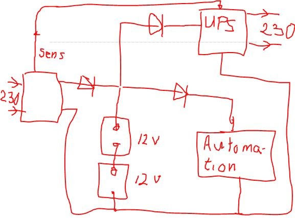

Kanske ska förklara syftet lite bättre :)
Hemautomationen drivs med 24v dc. Det jag vill uppnå i första hand är att larmfunktionerna bibehålls även vid strömavbrott. Om vi tex är borta över helgen eller så. Strömförbrukning på hemautomationen ca 200mA i viloläge. Sedan hade det ju varit smidigt med ett uttag som har ström även vid strömavbrott.
Så eg kanske en ups är fel pryl för mig?
Det går ju att trassla till det om man vill. Tas ju bara c:a 5 Ah / dygn för automationen, så batterierna behöver ju inte vara så stora om inte lasten på UPS är stor. Klara ju lätt 1 vecka med 60 Ah batteri och inget på UPS. Kanske ett system liknande detta kan vara något?
Ja. :) Du skall ju ha direkt batteribackup istället (dvs 2x12V). Jag vet inte på rak arm om några speciella utrustningar för det för hemmabruk, men du borde kunna driva det rakt av som man gör i båtar/bilar, dvs ha tillräcklig stor smart 24V laddare till en batteribank och ta ut dina 200mA direkt från batterierna. Det finns speciell apparatur för att exv. kunna se kvarvarande kapacitet och uttagen effekt osv. mest för 12V men också för 24V. Så ev. kan du komplettera med sådant. (Exv. http://www.cactusnav.com/nasa-marine-clipper-battery-monitor-p-10172.html).
Notera att du slipper farlig potential vid batteribanken med den här lösningen. Köp två fritidsbatterier och seriekoppla (rekommendationen är att ha två identiska batterier, men det är inte riktigt lika kritiskt vid seriekoppling som vid parallellkoppling) och anslut exv. någon sådan här laddare: http://www.ctek.com/se/sv/chargers/24v. Om du vill ha något enstaka uttag så går en billig inverter för lastbilsbruk bra att koppla till lite beroende på hur mycket ström du skall ta ut.
P.S. Glöm inte avsäkring från din batteribank. Batterier kan lämna otrevligt mycket ström vid kortslutning. Med två batterier så kan du i stort sett svetsa (med tre i serie så går det tom bra att svetsa med ett par startkablar och en svetspinne).
En växelriktare har alltid en viss tomgångsförbrukning. Jag har inte mätt var den hamnar för en UPS, men för växelriktare för båtbruk med mera kan det ligga på knappt en ampere. Om huvudsyftet med batterierna är prylar som behöver 0,2 ampere 24 volt så bör du inte koppla in en UPS på samma batteri. Skaffa hellre då en växelriktare som du kan koppla in på batterierna vid behov, men som inte drar något från batterierna i händelse av strömavbrott när du är bortrest.
Om du inte har strömavbrott väldigt ofta tror jag att vanliga bilbatterier kan vara rätt val för dig. I alla fall om du behöver så stor kapacitet. De tål som sagt inte många cykler, men du behöver inte heller många cykler. De kommer att ta slut av ålder innan du cyklat dem för många gånger i alla fall. Batterier som är gjorda för fler cykler är dyrare.
