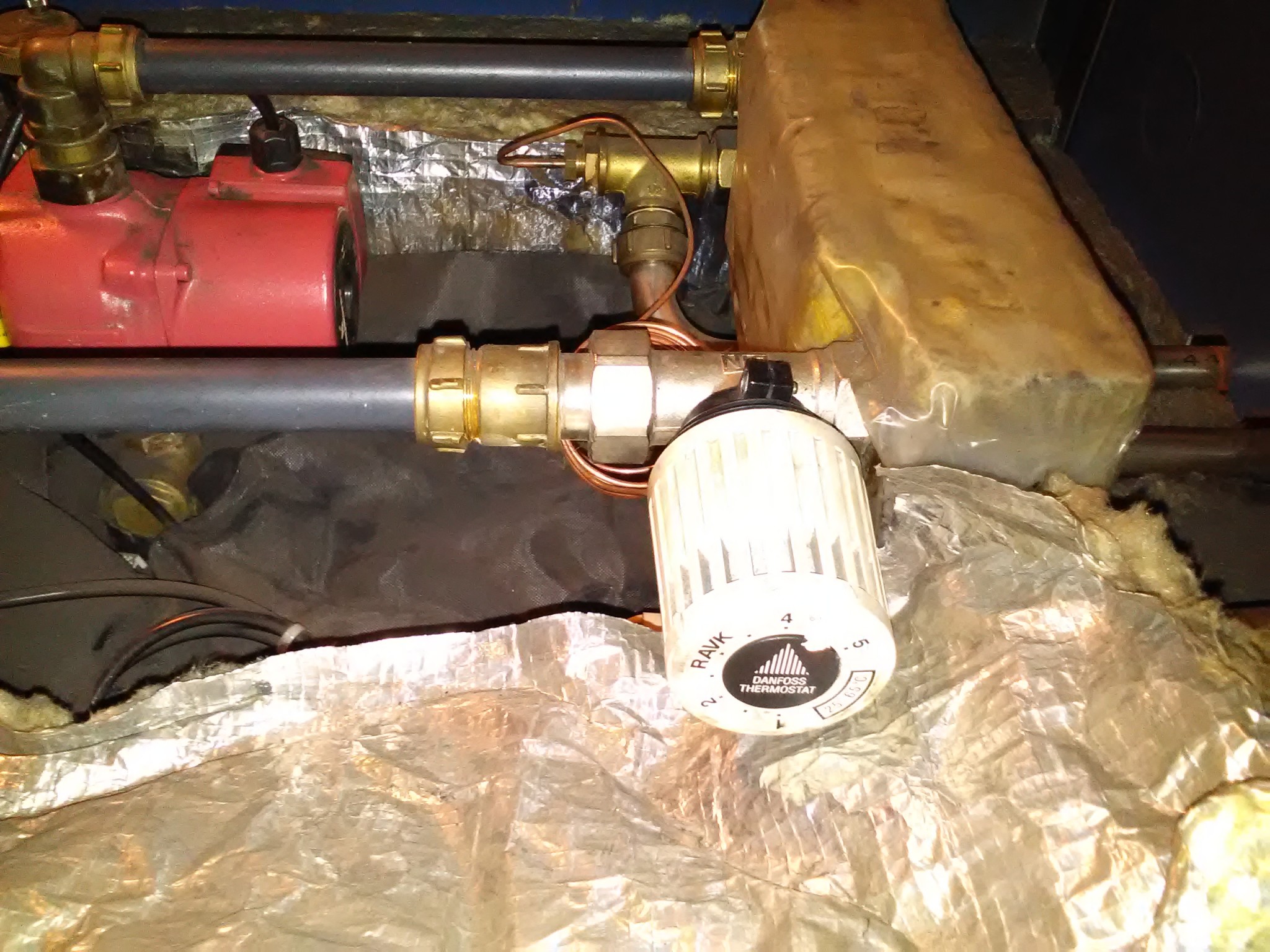

Det står förresten såhär i pannans manual om varmvattenväxlaren:
"Temperaturbegränsaren är från fabrik låst och plomberad till 55 C för att förhindra kalkutfällning i varmvattenväxlaren"
Betyder det att den ska ge ut 55-gradigt vatten?
Har mätt så gott det går på röret ut från växlaren med en temp-givare på multimetern (anliggningstypen) och får ut 46-47C även om inkommande till växlaren är över 60C.
Men termostaten går som sagt inte att ändra, fattar inte riktigt vad det är som låser den, har ni några tips?
Det ser ut såhär:
Det ser ut såhär:
